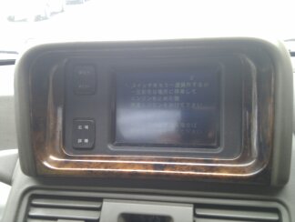

- можно ли заставить работать у нас?
что он может показывать? - навигатор.jpg (11.7 КБ) 424 просмотра

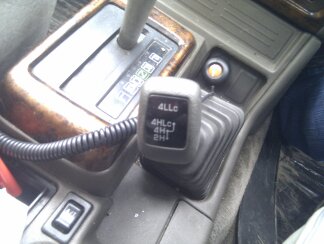

- как включить 4LLc ?
- раздатка.jpg (18.95 КБ) 424 просмотра

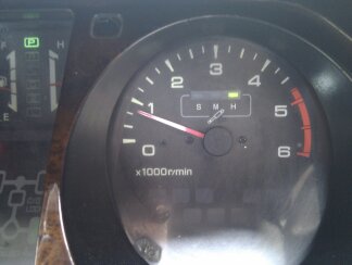

- а обороты холостые нормальные? : )
- обороты.jpg (12.37 КБ) 424 просмотра

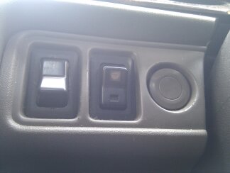

- что за клавиша?
- клавиша.jpg (10.83 КБ) 424 просмотра

1 справа-обогрев лобового стекла, слева отсвечивает но вроде как антена
2 нормально
3 Акпп в нейтраль, рычаг как нарисовано со смещением
4 неуверен, лучше на мек форум обратись.

а по поводу 4LLc до неё схема переключения не нарисована, заканчивается на 4HLc

Коробка в нетраль.....после 4HLc утопи рычаг и вперёд и будет 4LLc.....НА ВЫКЛЮЧАТЕЛЬ НАЖМИ И БУДЕТ ОМЫВАЙКА\\'это для заднего\\\\ а перед..просто выключатель к верху и всё......citizen писал(а):спасибо )

Навигация работать не будет.

Хм... а разве 4LLc включается не нажатием кнопочки?
Я всегда думал, что у самого рычага раздатки Super Select 3 положения - 2H-4H-4HLc, а 4LLc включается 2 позиционной кнопочкой. Кнопочка - Вакуумный блокиротор заднего моста (При нажатии в положении рычага 4HLc издает характерный звук компрессора)
Все не так?

4LLc как раз для того и нарисовано на рычаге, чтоб было понятно, что включается рычагом. А кнопочкой, правильно, включается компрессор для межколесной блокировки заднего моста. Это уже к раздатке отношения не имеет.
