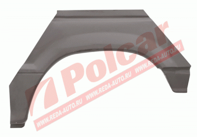

Где можно найти такое:
Видел только фотки, может кто покупал?

чо за хрень? Я те топором такое настругаю

По моему понятно, что за хрень, а вот варить из кусков металла крыло это хрень

Так а разница какая из кусков или нет, если все потом закроется пластиком. Если только для самоуспокоения.

Существуют вот такие номера MBPAJ91-490-L, MBPAJ91-490-R, но это вроде только на короткого.

kir007 писал(а):Так а разница какая из кусков или нет, если все потом закроется пластиком. Если только для самоуспокоения.
Из кусков гораздо дольше, а это вырезал старое и приварил новое, кто варил-поймет. У меня правая сторона из кусков сделана, но очень долго, сварщик больше не захотел возится

Это ремкомплект на заднее крыло коротыша не оригинал, (на длинные не производят ::-(: ), оригинал только вся боковина. Закажешь - привезут.

Я из 1мм свой варю потихоньку.
Всё равно внутренняя арка на стыке (и не только) тоже сгнивает.
Лепить нетрудно, потому что потом пластиком закроется.
И прочно получится.
Сварщик ваш -чепушило.
Любые не гордые ребята в гаражах варят самодельные арки и на иномарки.
И потом шпаклюют и выводят -хрен догадаешся )))

Сварщик прав. Гораздо быстрее и приятнее работать с уже готовыми деталями. Собирать по кусочкам имеет смысл только из-за цены ремвставки или времени ожидания, либо желания иметь усиленную конструкцию.

Так в том то и дело что ремкомплект выйдет около 2000 руб и сварщик за его вварку возьмет меньше денег и потратит меньше времени, чем лепить из кусочков. А тратить немеренные деньги за то что находится под пластиком Я не собираюсь. Если бы варил сам то может и из кусочков сделал, тут время уже роли не играет, главное бесплатно :)

А если сделать из тазовских крыльев. по крайней мере саму кромку. у меня так на мерсе было сделано - хрен догадаешься.

Тазовское крыло имеет (как мне кажется) другой радиус ))).
Посмотрю куда вы свою рем арку приваривать будете, если внутренняя тоже гнилая.
Я когда-то варил себе на 99 задние арки.
Использовал помимо внешнего элемента и внутреннюю арку новую, и ещё кучу заплаток вокруг делал..

Jenek писал(а):Где можно найти такое:
Ну вы даете ::-D:
На самой картинке все написано
http://www.reda-auto.ru/catalog/details ... _id=101550

Jenek писал(а):Так в том то и дело что ремкомплект выйдет около 2000 руб и сварщик за его вварку возьмет меньше денег и потратит меньше времени, чем лепить из кусочков. А тратить немеренные деньги за то что находится под пластиком Я не собираюсь. Если бы варил сам то может и из кусочков сделал, тут время уже роли не играет, главное бесплатно :)
выйдет минимум 7 тысяч, себе заказывал ждал долго. Когда их не было пытались варить из кусков - муторно, долго и шпаклевать тьма. Купил - приварили - зашпаклевали - вышло намного лучше и проще для сварщика. Металл не повело и нормально покрасилось

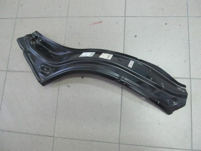

А на длинного ,целиком заднее крыло и отдельно арки. Вот такие:

номер на арки плиз

Я продаю 8000ряб за две!

MB860522-и 522 соответственно. Экзист не берёться за заказ. Сам ждал 3 месяца.
