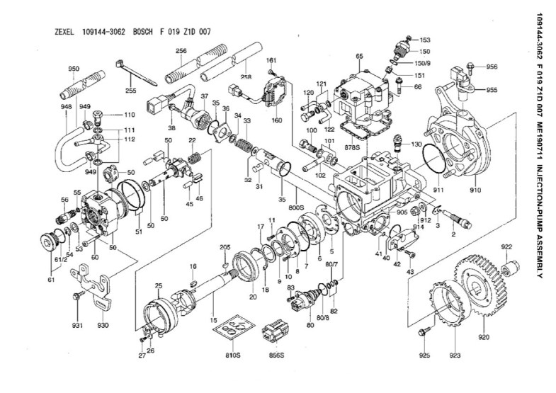

Доброго дня всем. Господа не могу найти может кто подскажет каталожный номер электромагнитного клапана управления опережением впрыска а то чек высвечивает и машина перестает ехать , а выхлоп становится такой что машины сзади вообще ничего не видят.

нет нужен не этот датчик а который стоит под трубками высокого давления, он на рисунках под номером 80 идет

9 461 627 023

Сергей КР пасибо это точно он ? В экзисте пробивается но без фото.

Точно он-электроклапан управления автомата опережения впрыска.
А чего решил, что необходимо менять? Шток цел?
