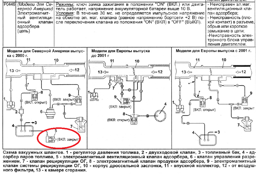

По мануалу эта ошибка означает неисправность эл.магнитного вентиляционного клапана адсорбера. Ты его имеешь ввиду? Ошибка возникает, если в течении 30 мс не определяется имп.напряжение на обмотке клапана после переключения клапана из ВКЛ в ВЫКЛ. Так в мануале написано.

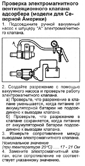

Такой клапан только на монтеро спорт идет. Подключен к адсорберу. Проверяется замером сопротивления и разрежением с подачей питания. Я так понял. Завтра могу подробней. Если нужно.

Лови.

Спасибо огромное, я конечно покажу эту схему мастеру, но насколько я понял они все проверили, всю цепь в плоть до мозгов.

Про проверку клапана.

Обследовав автомобиль выяснил, что у меня эта система ампутирована.
Остался соленоид на коллекторе (на схеме он №8) и трубка, идущая в конец кузова, где раньше был установлен абсорбер. На конце резиновая трубка, заглушенная болтом. Элементов 2,3,4,5 нет.
И похоже действительно, т.к. нет соленоида под №5, то при попытке сработать (при каждом втором запуске двигателя)
У меня появилась идея: подключить только недостающий соленоид. При включении он будет срабатывать и система будет думать, что все элементы присутствуют и работают нормально. Или я не прав?
Дело за малым - найти где-нибудь соленоид и разъём куда он был подключен. При осмотре не смог найти следы этого разъёма. Может кто-нибудь опишет где находится провод с этим разъёмом или сделает фото абсорбера и провода с фишкой. Буду очень признателен.
Если найду на разборке все элементы системы улавливания паров бензина и она не будет стоить космических денег то попробую восстановить целиком. В этом случае фото этого узла на автомобиле тоже очень поможет.
и система выдаёт ошибку P0446.Captain Sergio писал(а):...в течении 30 мс не определяется имп.напряжение на обмотке клапана после переключения клапана из ВКЛ в ВЫКЛ.

Den VK писал(а):Обследовав автомобиль выяснил, что у меня эта система ампутирована.
И похоже действительно, т.к. нет соленоида под №5, то при попытке сработать (при каждом втором запуске двигателя)и система выдаёт ошибку P0446.Captain Sergio писал(а):...в течении 30 мс не определяется имп.напряжение на обмотке клапана после переключения клапана из ВКЛ в ВЫКЛ.

Brig, спасибо большое за фото.
Этот клапан у меня стоит и с ним всё в порядке. Мне бы фото абсорбера и всего остального в задней части авто (элементы 2, 3, 4, 5).
