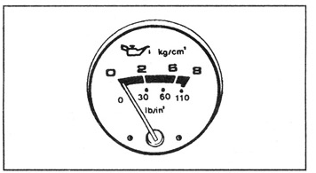

Задумался. При включении зажигания стрелочный индикатор по идее должен стоять на нуле. Вроде логично. Посмотрел свой. Не стоит на нуле. Уходит влево. После заводки 0,5. На трех тысячах - 2. Это мало (надо мерять давление другим прибором - займусь обязательно). Но если его поставить на 0 будет все как положено. Полез в книжку. Нашел рисунок. Там нарисована стрелка на нуле. Шарада! (с) Стругацкие. Вырезку из книжки прилагаю. Братья! Чуть не написал - у кого как стоит
? Должен быть указатель давления на нуле или уходить влево за нуль при включении зажигания? Посмотрите у себя пож!
