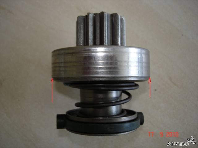

mservis писал(а):Приходилось даже бендикс восстанавливать, оказалось он разбирается очень просто.
Онже на завальцовке. Как обратно делал?

Сначала тоже думал завальцовка сверху возле шестерни, а ларчик просто открывался: крышка надевается на корпус как стакан, буртик на крышке в проточку корпуса входит как замок. Нужно только найти оправку, чтобы корпус входил, а крышка упиралась краем и сверху давим, стучим... При сборке просто одеваем сверху, буртик фиксирует крышку сам.
Мой начал буксовать в холод, промывка смазка не помогла, вскрыл, внутри куча говна, все вымыл почистил, смазал (только обычное моторное масло), работает как новый.
Вот на примере подобного, у меня корпус такой же:
