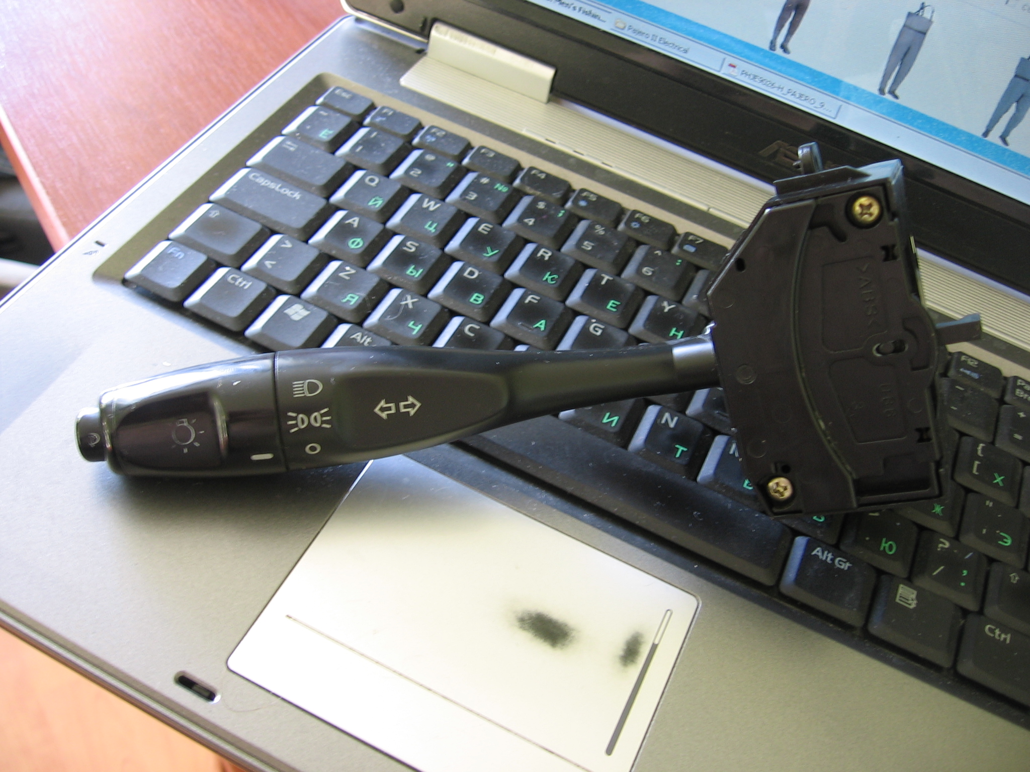

Проблема со светом. Не понятна логика переключения света фар или у меня что-то не так. Имею переключатель фото ниже.(с омывателем фар). В книгах (Легион-Автодата) пишут
"а) При повороте ручки до первого щелчка включаются габариты, подсветка номерного знака и подсветка приборной панели.
б) При повороте ручки до второго щелчка включается ближний свет фар.
в) Для включения дальнего света фар нажмите рычаг от себя ...."
и это логично. У меня же все совсем не так, и рычаг не имеет положения от себя (разобрал его, он физически не имеет возможности перейти в положение от себя).
У меня же работает как описано выше (пункты а и б) только если не включено зажигание. После включения зажигания в первом положении (как на фото) автоматом загорается подсветка приборной панели и горит ближний свет, во втором (первый щелчек вверх) горят габариты, в третьем (второй щелчек) дальний свет. Выключить свет вовсе не могу.

Вобщем запутался , кто-то может объяснить как оно должно работать или рассказать как у Вас оно работает , переключается ли переключатель в положение от себя?

Все разобрался, все работает в точности как сказал /Malwar/. Единственное у меня по видимому заклинило переключатель. Он в третьем положении постоянно только светил дальним, так как на себя не щелкал, только поморгать мог. Разобрал , собрал со второго раза правильно, теперь работает. Всем огромное спасибо!
