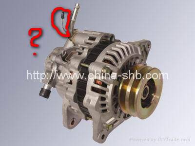

Подскажите, кто знает! У меня на вакуум-насосе торчат две трубочки на отсос(см фото) Одна потолще на усилитель тормозов а другая (обвел красным) просто на ней надета резиновая пробочка! Для чего она предназначена? Может что к ней не подключено?

вторая тонкая, идет на управление системой ЕГР например, или же если есть кондей, с ее помощью и система повышения оборотов при включении кондиционера работает.LCB писал(а):Подскажите, кто знает! У меня на вакуум-насосе торчат две трубочки на отсос(см фото) Одна потолще на усилитель тормозов а другая (обвел красным) просто на ней надета резиновая пробочка! Для чего она предназначена? Может что к ней не подключено?

Понял СПАСИБО, ЕГР у меня нет, но кондей есть, но не работает-буду копать к кодею. Значит искать трубочку идущую от вакуум насоса к ТНВД-который видимо повышает обороты при включении кондея?

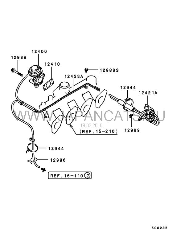

Нет. На клапанной крышке есть две параллельно идущие металлические трубки, у вас может одна. Так вот, с генератора шланг должен идти тонкий на одну из них, а со второй на клапан ЕГР, если он есть , а с другой стороны висят клапана управления ЕГР, там же и электроклапан повышения оборотов при включении кондея. Хотя может у вас все это идет другим путем.LCB писал(а):Понял СПАСИБО, ЕГР у меня нет, но кондей есть, но не работает-буду копать к кодею. Значит искать трубочку идущую от вакуум насоса к ТНВД-который видимо повышает обороты при включении кондея?
чтобы было наглядно видно как все это выглядит, ниже рисунок. В вашем случае это не актуально скорее всего. клапан кондея скорее всего взят оттуда же, откуда и система управления подключением переднего моста. так что в вашем случае, правильно трубка заглушена.

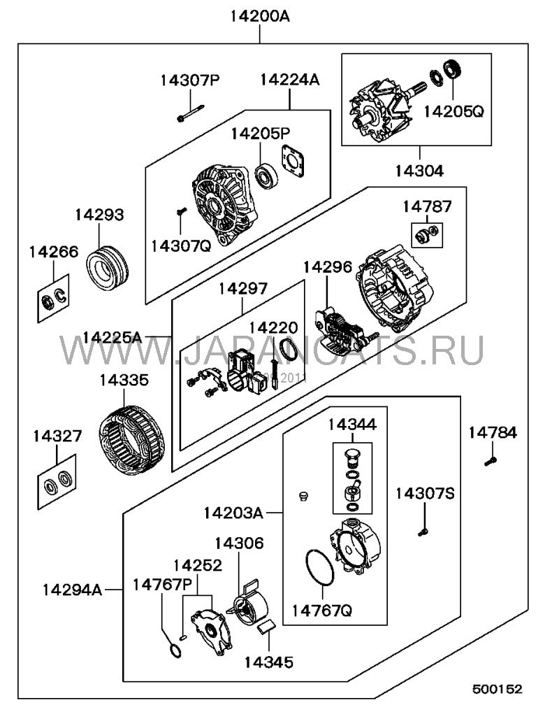

Доброго времени суток. Подниму тему: чем заменить MD 618928, MD 618926 или какие у них размеры?

Вот по экзистуduratrak писал(а):Доброго времени суток. Подниму тему: чем заменить MD 618928, MD 618926 или какие у них размеры?
Cargo 132662 Комплект сальников генератора 62,92 р.
Hyundai/Kia 37343-42020 Сальники генератора, комплект 103,79 р.
Cargo я заказывал себе, ходят нормально, проблем не было.

Спасибо! мне ни экзист ни емекс не выдали заменителейkolchugin писал(а):Вот по экзистуduratrak писал(а):Доброго времени суток. Подниму тему: чем заменить MD 618928, MD 618926 или какие у них размеры?
Однако, это сальники которые внутри гены стоят, а эти MD 618928, MD 618926 в самом вакуумнике...
Какие текут то?

Ну может у Вас на Спортах вакуумник отличается от того что на Паджеро 2 ставился? У нас на вакуумнике только 2 резиновых колечка, одно уплотняет детали самогно вакуумника, а точнее две его половинки, а второе кольцо ставится между корпусом генератора и вакуумником, чтобы масло наружу не гнало. А вот сальники ставятся в самом генераторе. Точнее там один сальник как положено с пружинкой и один пыльник, без пружинного колечка. 14327 на схеме это как раз сальник с пыльником.duratrak писал(а):Спасибо! мне ни экзист ни емекс не выдали заменителей
Какие текут то?
