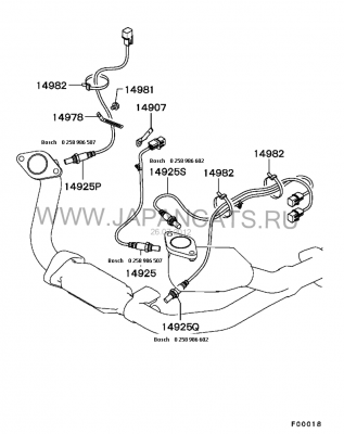

передние - Bosch 0 258 986 507 (Four wire sensor with 12 watt heater and ground isolated case).
задние - Bosch 0 258 986 602 (Four wire “Planar” construction sensor).

Сказали похоже правильно. Менять местами передние и задние наверно не стоит, т.к. в передних должен быть нагревательный элемент мощностью 12 ватт, а в Bosch 0 258 986 602 нагревательного элемента нет. Без нагревательного элемента датчик не будет давать правильные показания пока не прогрееется.sprut писал(а):тут вопрос возник по лямбде по бошу,есть 507 и 602 модель по экзисту мне вроде как сказали не уверенно,что 507-передняя,а 602-задняя, но они не уверенны,есть ли в них разница и можно ли их менять местами?
Правые и левые можно менять местами, т.к. они одинаковые, отличие только в длинне провода и разьёме. Но оба датчика 507 и 602 - "универсальные" без разьёма и с длинным проводом, поэтому разницы между правым-левым нет.
