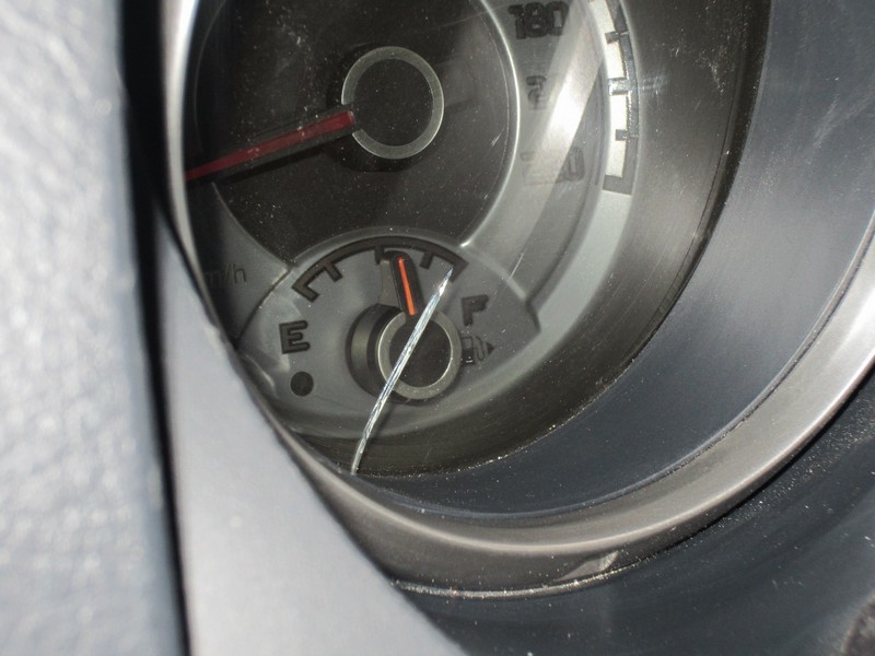

Каким-то образом треснул пластик на спидометре и растет трещина... В exist не могу найти отдельно. Может кто-нибудь знает какие есть решения, оно вообще отдельно меняется?

А можно фотку, мне тоже интересно может какую профилактику пластика делать нужно. Ну и точно как ты на симке прыгать с барханов не буду, а то точно все пластмасски на спидометре потрескаются :)))

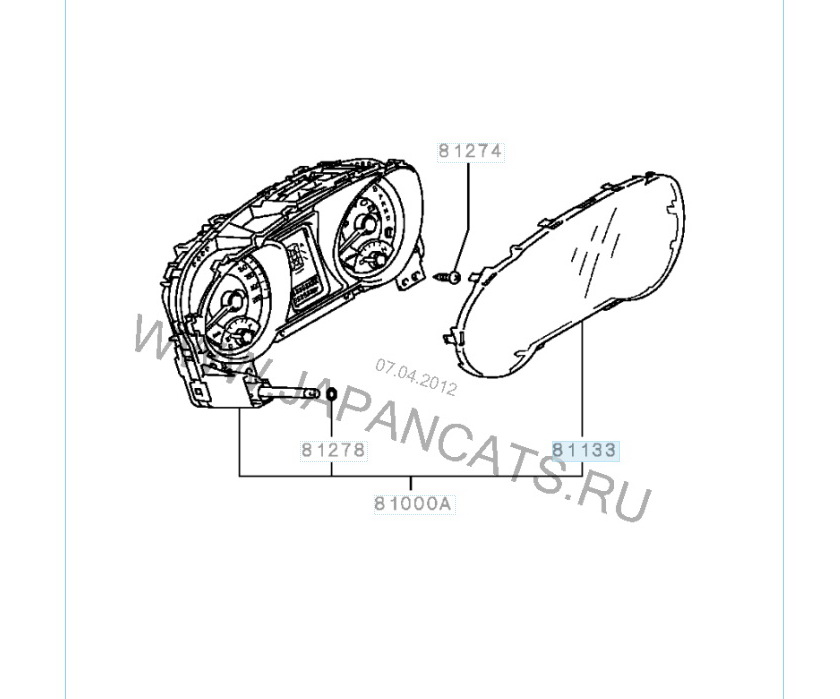

Kamanci писал(а):Каким-то образом треснул пластик на спидометре и растет трещина... В exist не могу найти отдельно. Может кто-нибудь знает какие есть решения, оно вообще отдельно меняется?
Судя по схеме, меняется, вот номер 8100A952
Если речь конечно идет об пластиковом экране?

Да спасибо, именно эта 81133. Ок фотку скину, но врятли какую-то профилактику можно сделать.Думаю это из-за разницы темп. треснуло.

Kamanci писал(а):Думаю это из-за разницы темп. треснуло.
:=-O: Другие стекла целы?

Да.Треснуло только со стороны спидометра.

Можно подробнее о процессах появления и обнаружения трещины?

Заметил когда трещина была 1см, а когда и при каких обстоятельствах треснуло, непонятно.

Это не погода, это чьи то ручки. На мойке, например.

Возможно, как раз делал химчистку, но заметил только пару дней назад. Конечно если бы сразу, то оплатили бы, а так придется самому заказывать.

а оно одно стекло или на смидометр и тахометр разное?

moNTero3 писал(а):а оно одно стекло или на смидометр и тахометр разное?
Внимательнее одну страницу изучите. ::-D: И найдете ответ. :*OK*:
Да изучил вот и удивлся рисунку.

Стекло такое же как и на рисунке( цельное)
