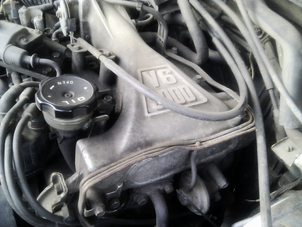

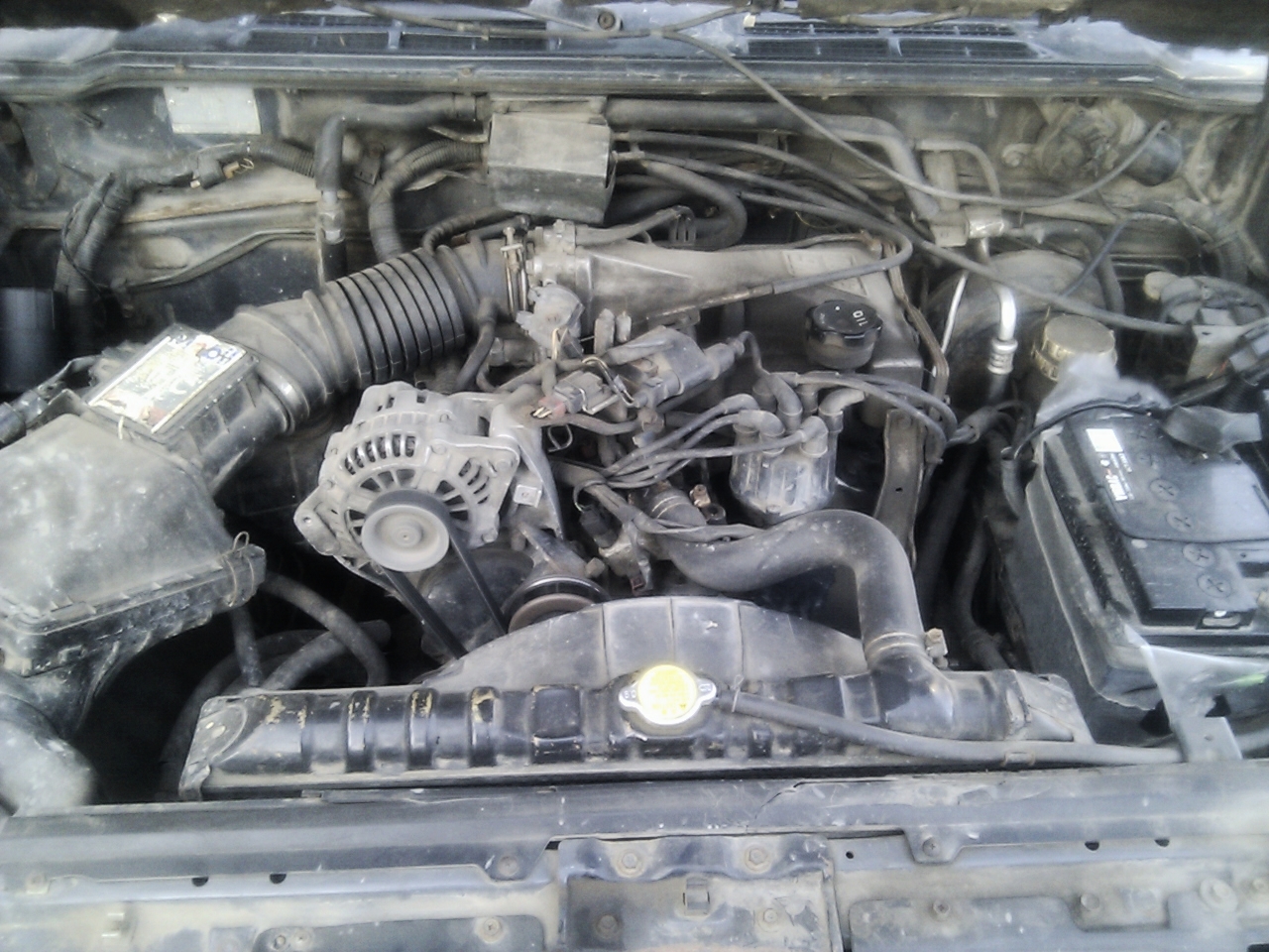

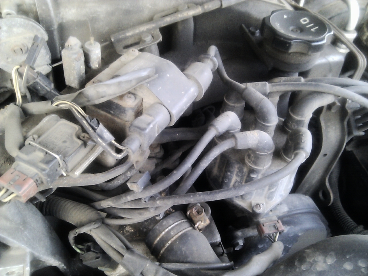

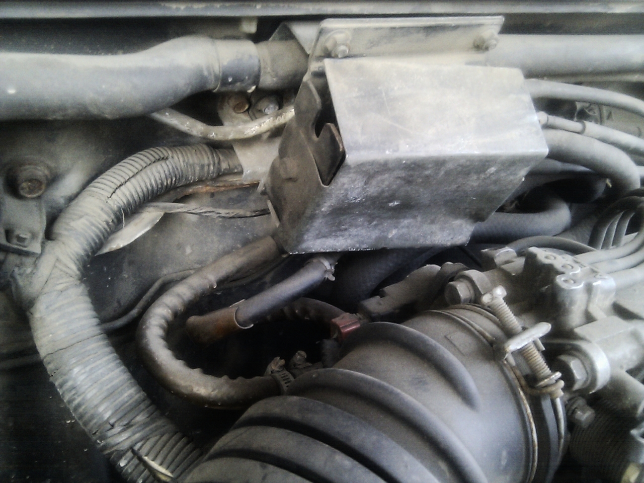

Фото движка в студию, особливо дроссельный узел.Volod9 писал(а):de, код ошибки не прочитать, т.к. нет разъема. Все выявленные проблемы пересказаны предыдущим владельцем. Предыдущий владелец уже чистил форсунки и тогда же проверялся бак на наличие ржавчины и в сервисе делали промывку бака. И регулятор холостого хода всё таки есть, и он, ХХ, тупо регулируется отверткой.

может от круиз-контроля "умелец" тросик удлинил?
глянул - типичный "подсос"

на фотках трёхлитровка 6G72 12 клапанов, а вот откуда там потсос
непойму.
чесно говоря перечисленые проблемы - не проблемы вовсе.
а начинать лучше с замены грм + сальники распредвалов и коленвала сразу, докучи можно(нужно) помпу.

у мня 6g72, 12 valve...SS161 писал(а):на фотках трёхлитровка 6G72 12 клапанов
нету там подсоса!
(и круиз контроля тоже....

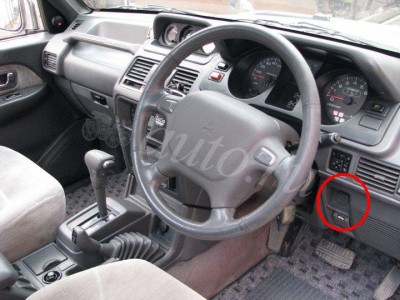

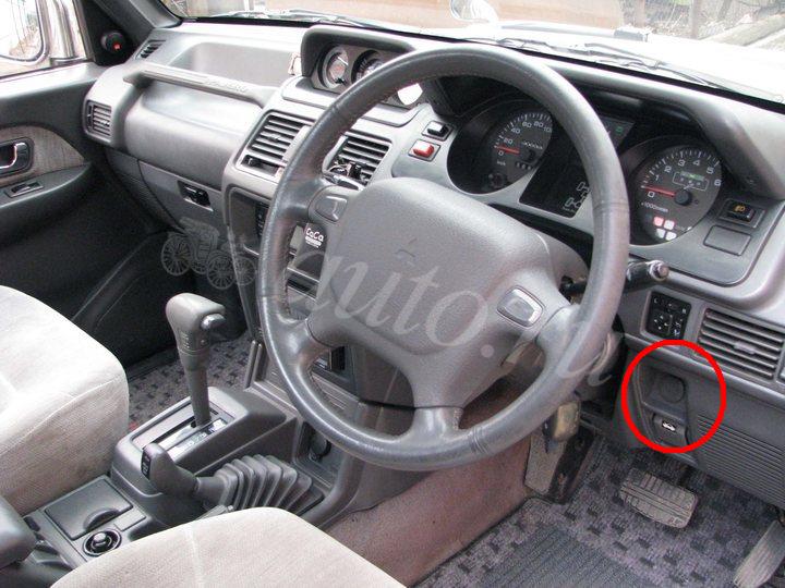

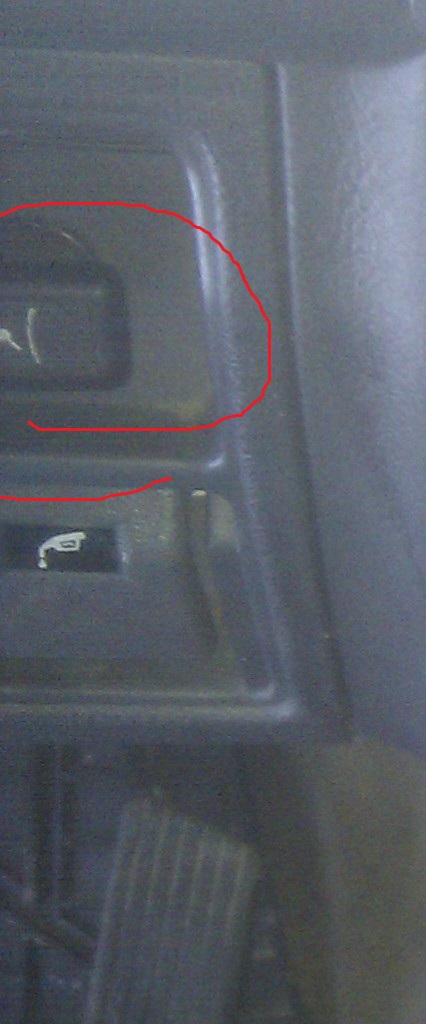

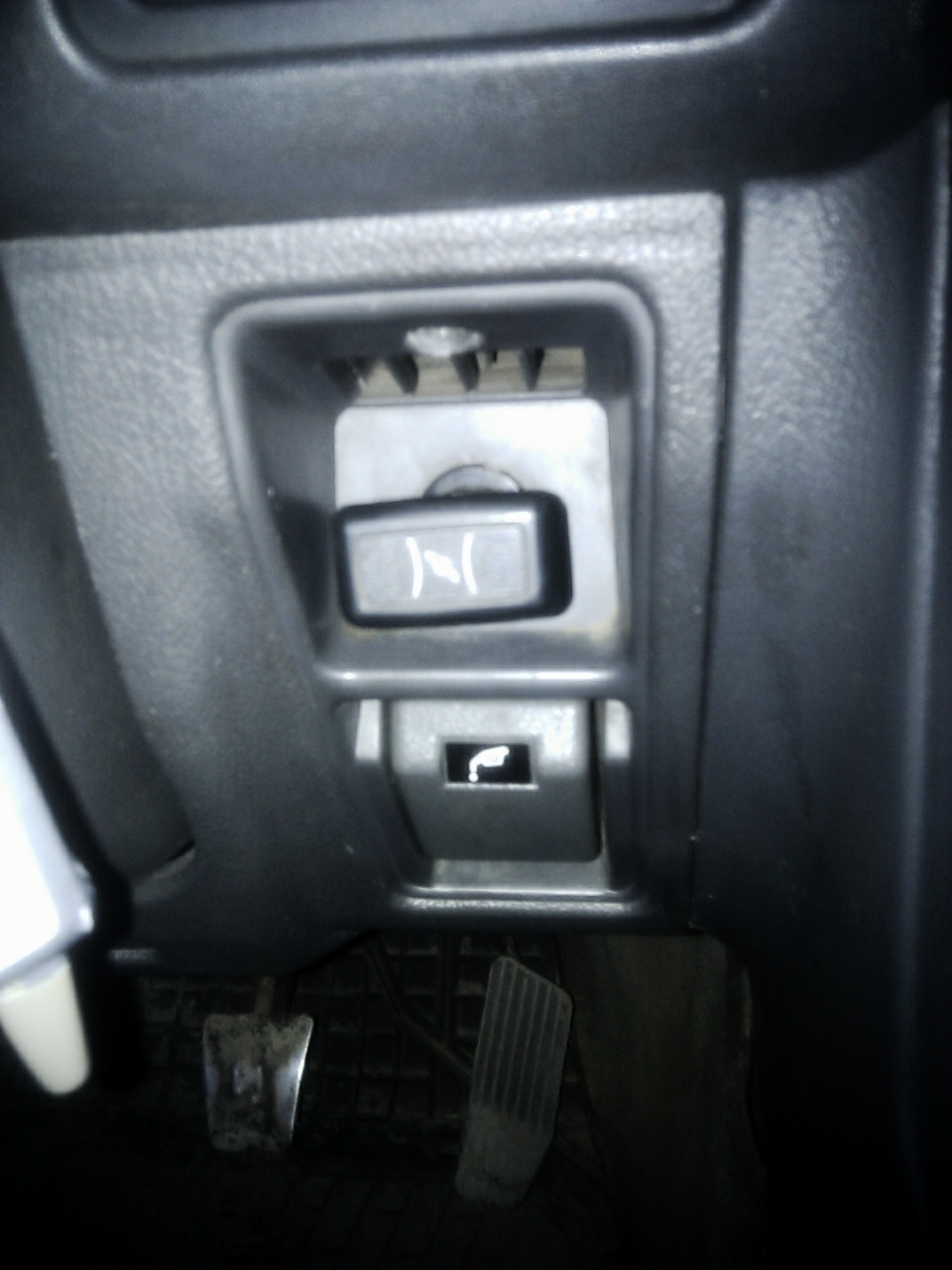

кстати для чего эта заглушка???
Был - MMC Pajero 2, 1996, пруль, TV\DVD, автозапуск, 7 мест, АКПП, 6G72, 12 клапанов, лесенка. ALLIED WHEELS 10J ЕТ -44,
COOPER DISCOVERER STT 33/12.5/R15, бодик 6см. демпфер Tokico. шнорхель.
- Daddy
- Сообщения: 8412
- Двигатель:: 4G64
- Откуда: Челябинская область
- Благодарил (а): 46 раз
- Поблагодарили: 64 раза
Re: Помогите новичку (:
Стас, а разве там не должна стоять ручка регулировки яркости подсветки приборов?
как ездют... как ездют....
руль то с ДРУГОЙ стороны!
у мня в этом месте регулятор подсветки приборки....
