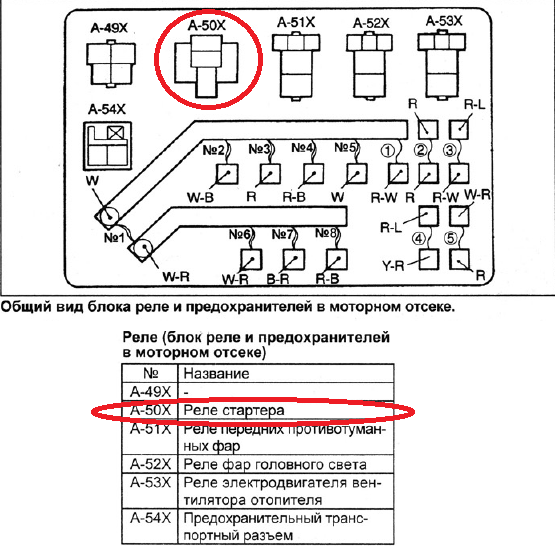

Там картинки на крышке должны быть.

Captain Sergio спасибо...
схема перевернута ,или..ХЗ ..короче туплю...
конкретно сфотографировал ..здесь покажите.. Изображение

Вторая справа-налево. На ней буквы сверху MB629080 (DENSO)

Серега83 писал(а):Вторая справа-налево. На ней буквы сверху MB629080 (DENSO)
+1 Самое интересное, что у меня там пусто :) хотя на крышке на этом месте показан двигатель.
