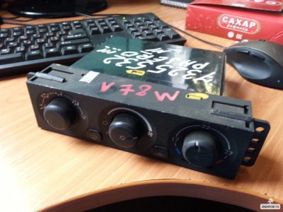

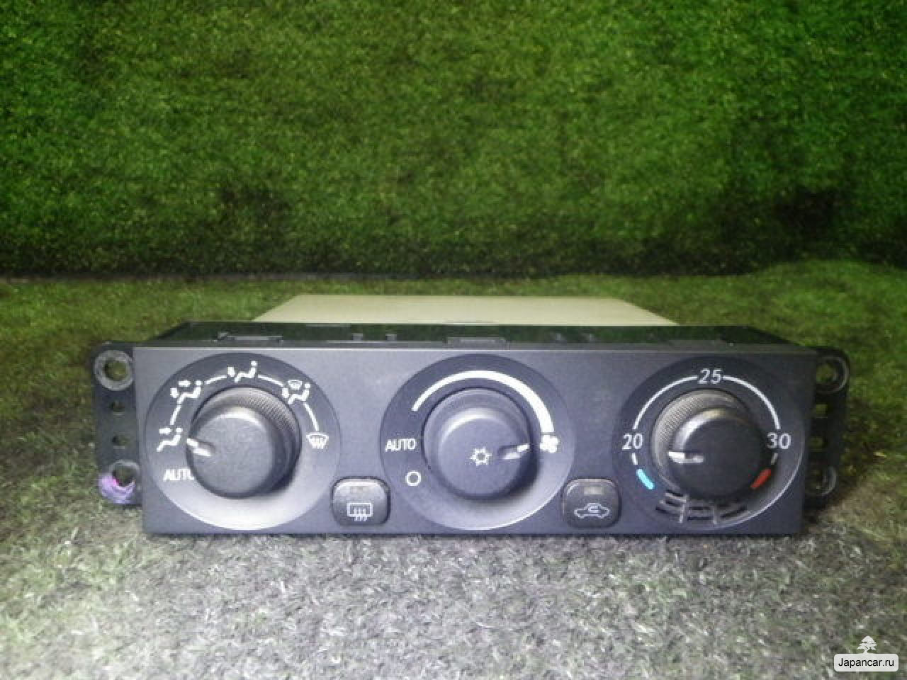

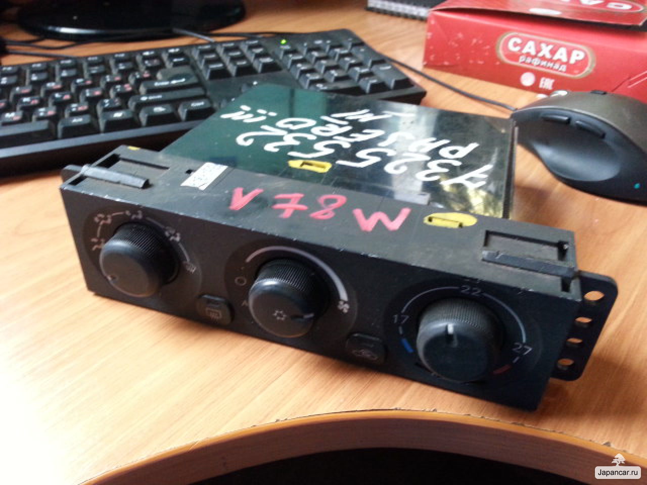

странно, блок к\контроля для 4м41 и для 6G74 слегка отличаются друг от друга.... интересно а работать от бензинки на моем дизеле он будет корректно?
Для дизеля,обр. внимание на темп. регудятор(пиктограммы)
Для бензинового
Для бензинового

про то, с чем ты столкнулся, есть огромная тема на форуме.
именно про блоки климата.
я в свое время озадачился и разобрал этот вопрос до конца.
кратко скажу - блок, у которого крутилка температуры 20-25-30 стандартной ширины.
тот что 17-22-27, шире на 4-5мм. есть вероятность, что придется подтачивать пластик. но люди ставят и проблем не испытывают.
функционально они идентичны (с разницей лишь именно в регулировке температуры).
также обрати внимание, что у верхнего блока на скорости вентилятора "О" это нижнее положение, а у нижнего - среднее. кому как, лично мне неудобно.
