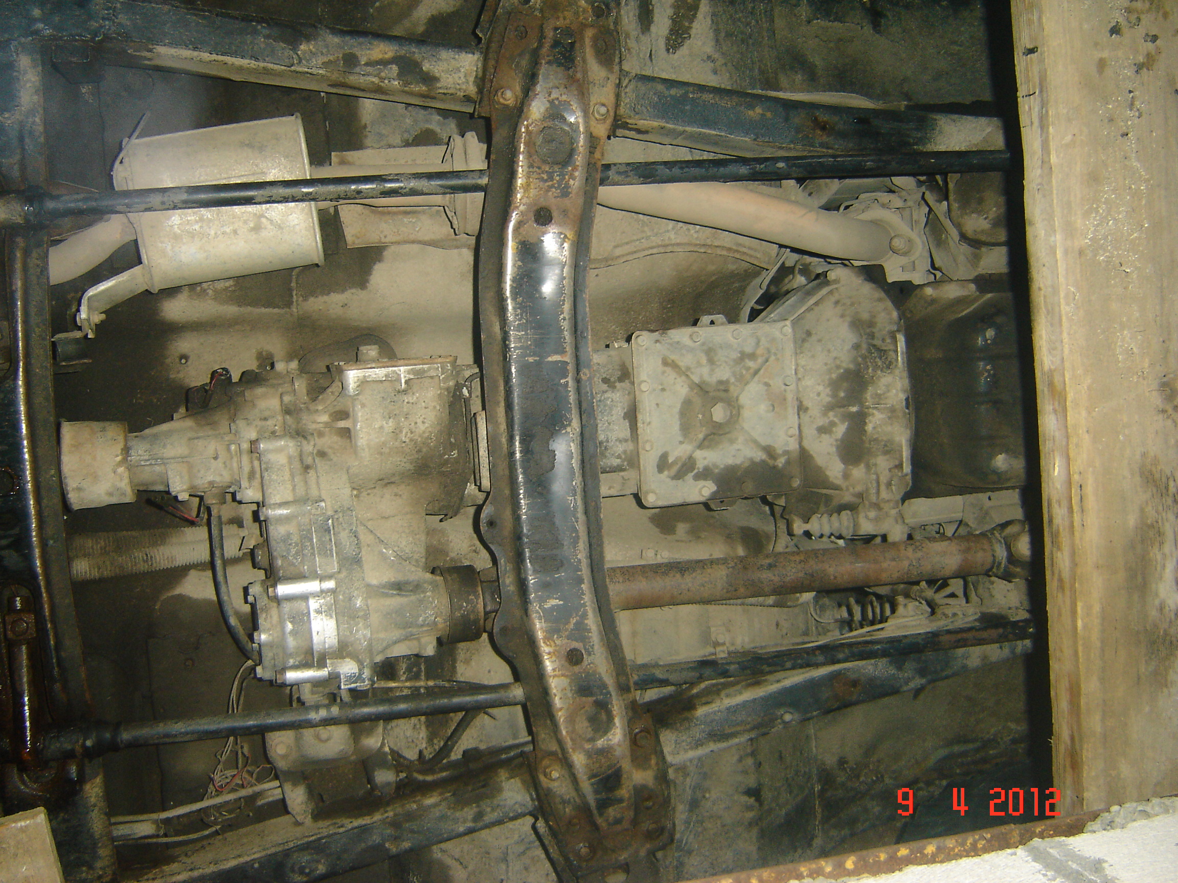

BegemotTM

Re: Много вопросов по МКПП П1. Подскажите!
Колхоз. Раньше стояла 5ступка. Но она рассыпалась и её поменяли на эту, что стоит (сейчас дошло, что МОЖЕТ(но врятли) там просто пятая не включалась никаким боком, даже рычаг не шёл в ту сторону)))Жипер писал(а):4-х ступка?
Да ну нах.
Значит у тебя какой то колхоз.
Не ставили на Паджеро 4-х ступку НИКОГДА.
Но это не я делал, а софорумчанин у которого я купил авто Андрей ГУРБ. А он не помнит маркировок и прочего.
Я так понимаю, что мне надо слазить вниз и посмотреть маркировку. Сфоткать коробку. И сфоткать ту, что стоит на 2,6 бензин и выложить тут. Так?

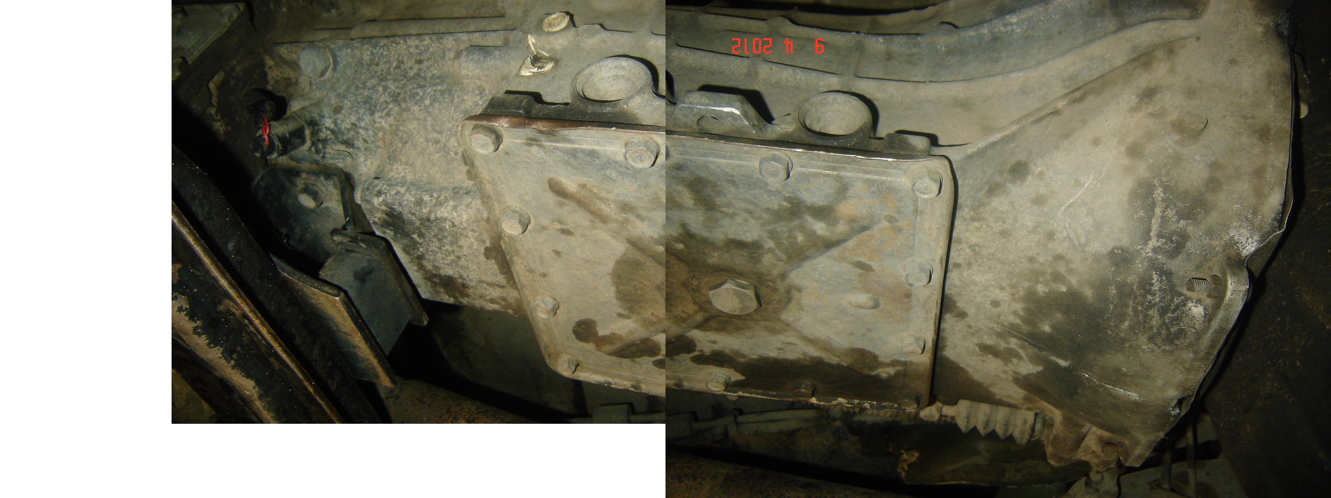

Я нашёл тему тут с фотками старой коробки, которая стояла на моём паджерике ДО той, которая сейчас.
Вот http://www.pajero4x4.ru/bbs/phpBB2/view ... 9&start=15

Это КМ-145 (V5M21)
Другая - v5mt1 - гораздо массивней и тяжелее.BegemotTM писал(а):Низкий вам поклон в ноги! Спасибо!Жипер писал(а):Это КМ-145 (V5M21)
Осталось загадкой почему 4 ступени в ней))) Ну ладно, поеду сегодня на бензиновый смотреть. Фотки выложу. Ну и как определить, что там V5M21? Чем она отличается? Может у кого фото есть другой?
Корпус коробки(не колокол) из чугуна, поддона нет - есть лючок слева по ходу движения
(не путать с лючком раздатки).
Спасибо! Если не разбирусь, то выложу фото)Жипер писал(а):Другая - v5mt1 - гораздо массивней и тяжелее.BegemotTM писал(а):Низкий вам поклон в ноги! Спасибо!Жипер писал(а):Это КМ-145 (V5M21)
Значит отписываю. Кробас на бензине такой же!!!! Сегодня сдёрнул, буду менять. Посмотрел, на нём передачи включаются как в классике. А в моём коробасе задняя включалась как вторая!!!!!! Хоть убей не въеду.
