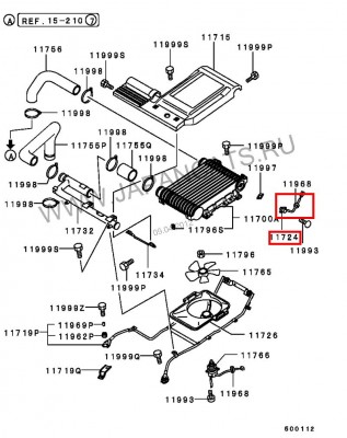

подскажите, за что отвечает?
сегодня увидел что на нем контакт оборван
Т, a T
Сообщения: 57480
Поблагодарили: 4803 раза
Re: датчик в интеркуллере
За работу детали 11765 :)

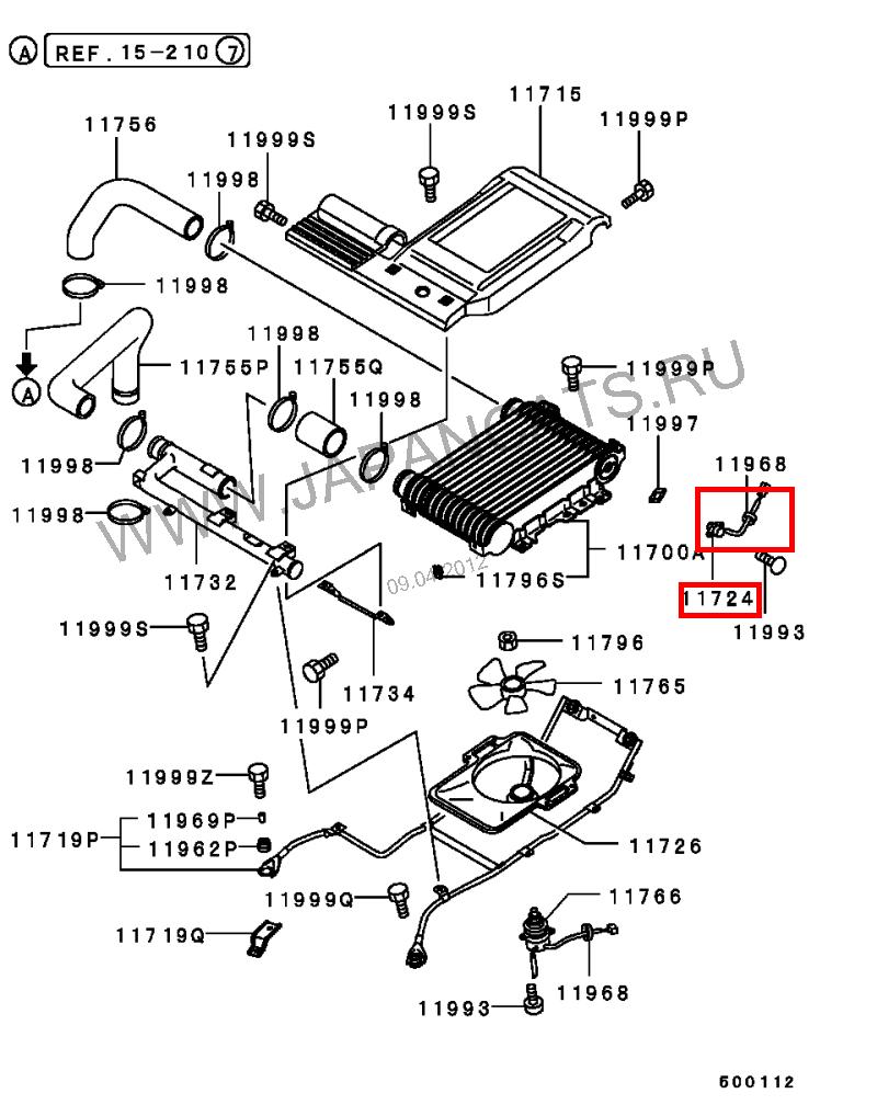

т.е. просто вкл и выкл?
а если не работал какое то время?
Т, a T
Сообщения: 57480
Да, вкл/выкл при температуре больше 50-ти градусов
