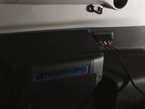

vast писал(а):вывод на AUX есть под левой ногой...
ТеперЯ этот разъем в габажнике слева над сабом.
Сегодня взял в/камеру решил его протестить.Правда у меня не штатная голова.
Работает в обоих направлениях,но трансляция с камеры идет только в потолок,
а трансляция с ГУ идет и на камеру и на потолок.
I made in Japan

Рекомендую в любом случае не использовать разъем за рулем. Многим лучшее качество получите если использовать качественный кабель от разъема самой магнитолы.
Разъем в багажнике около саба есть ТОЛЬКО в комплектации с потолочным ДВД.
получается, что если есть саб, то у саба, если есть 6 дисковая голова, то у левой ноги, а у ручников/интенсников ничего нет (только на самой голове).
