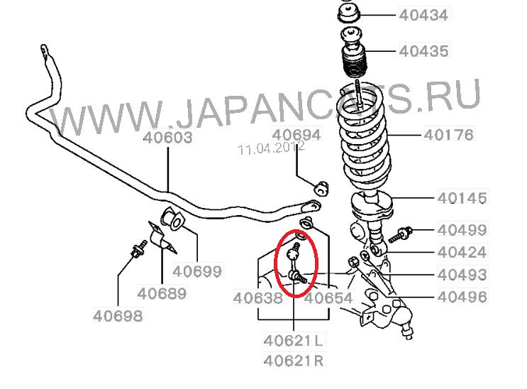

А серьги тяги поперечной устойчивости (яйца) как себя чувствуют? Да и затянуты ли пальцы на них.

вчера новые резинки поставил и пальцы тоже жестко затянуты...HiTEX писал(а):А серьги тяги поперечной устойчивости (яйца) как себя чувствуют? Да и затянуты ли пальцы на них.

Re: Опять про стуки в подвеске!
у меня не много не такая подвеска,там к нижнему маятнику через резинку крепление ,а не через "яйки"HiTEX писал(а):Мы же про этот узел говорим?
