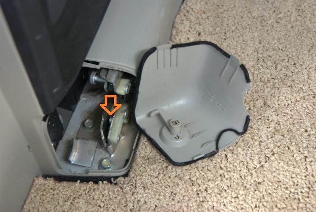

Нажимали вдвоём, отвёртками ,металлические защёлки, которые блокируют выход оси. Если память не изменяет, вот здесь они :

Ничего там нажимать не надо. Тоже сперва не понимал. Смысл - снимаем накладки пластиковые боковые (как на фото), складываем заднюю спинку вперед, приподнимаем сиденье, и складываем передний упор под сиденье, сидуха как бы ложится неровно на пол, и вот теперь тихо и спокойно тянем все сиденье на себя, оно спокойно выходит на круглых направляющих. Ставится обратно аналогично. Когда сиденье ровно стоит (с передним упором), эти направляющие блокируются.
