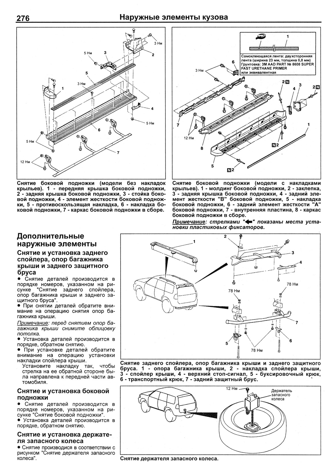

у меня в задней двери отверстия по одному с каждой стороны двери, плюс центральное под трубку омывателя и там же под третий болт, фото пока сделать не могу (на работе) вечером могу сделать, а завтра загрузить, но пока могу кинуть страницу из книги, вот:

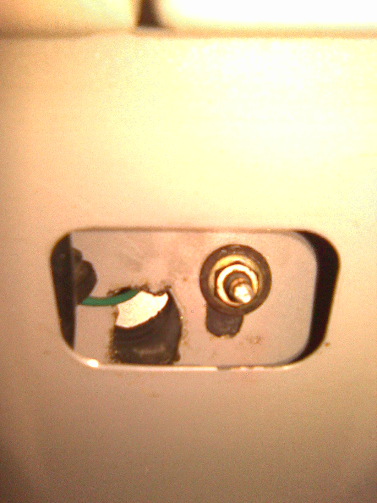

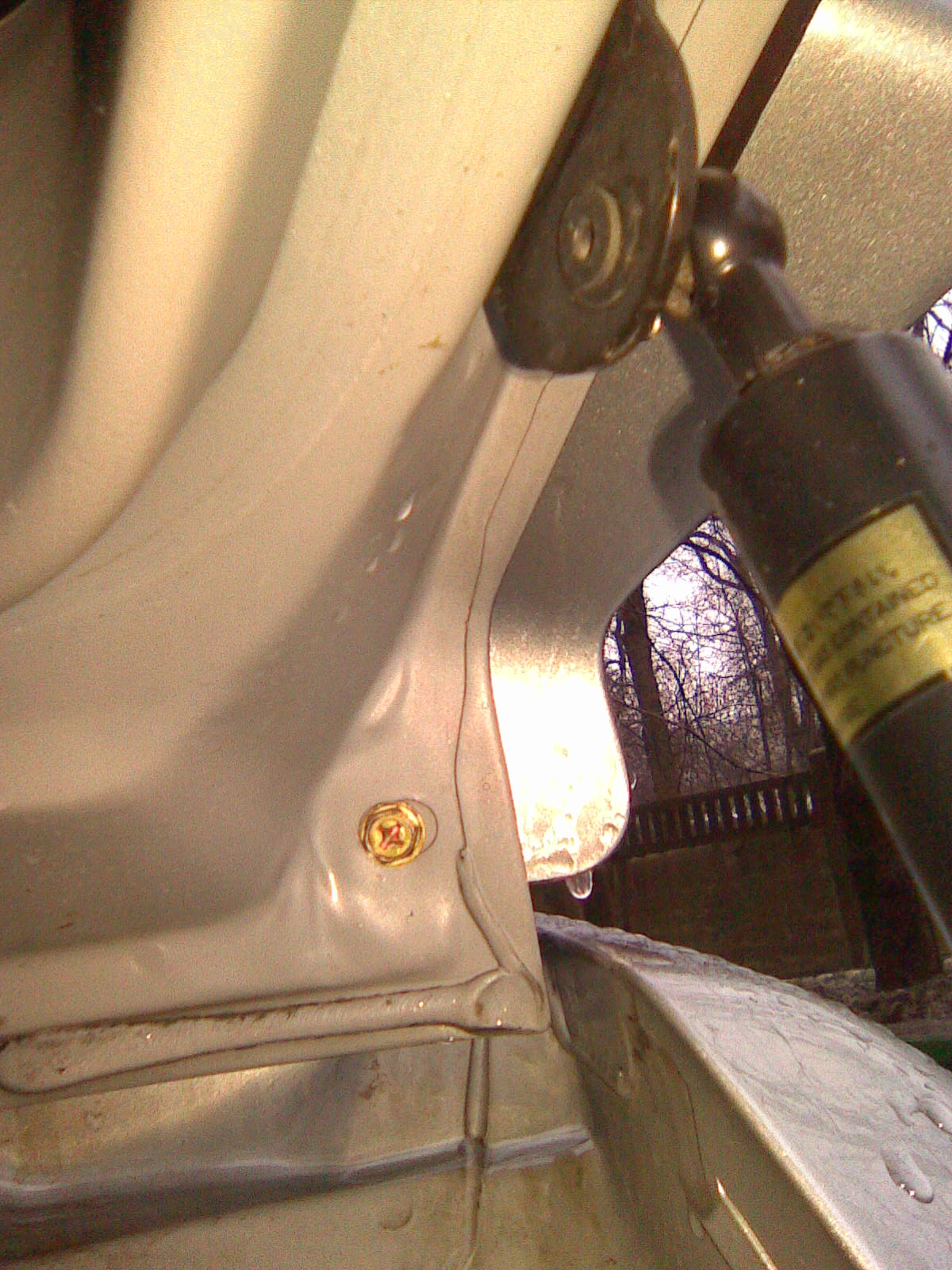

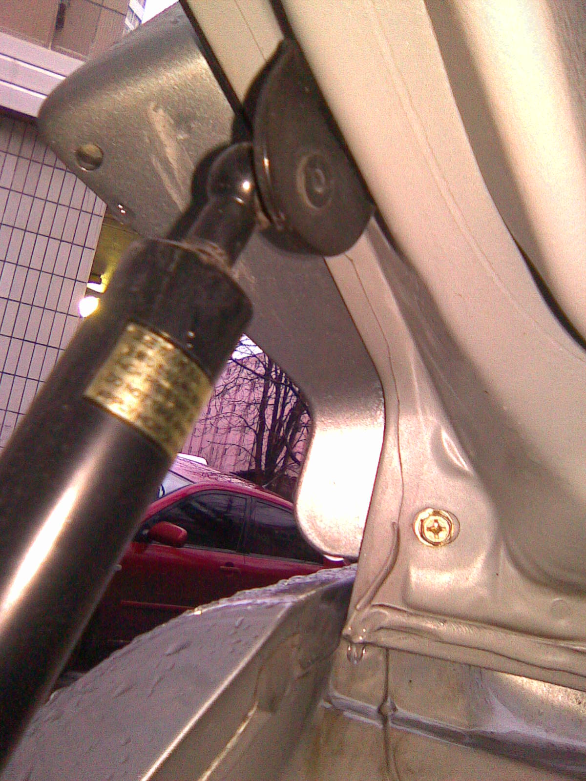

_два болтика по краям изнутри двери
_там же посередке отверстие для гайки
_Сверху спойлера два лючка по краям_там еще по одному болтику

в принципе SergeyVT ответил на вопрос, но как обещал вот фото:

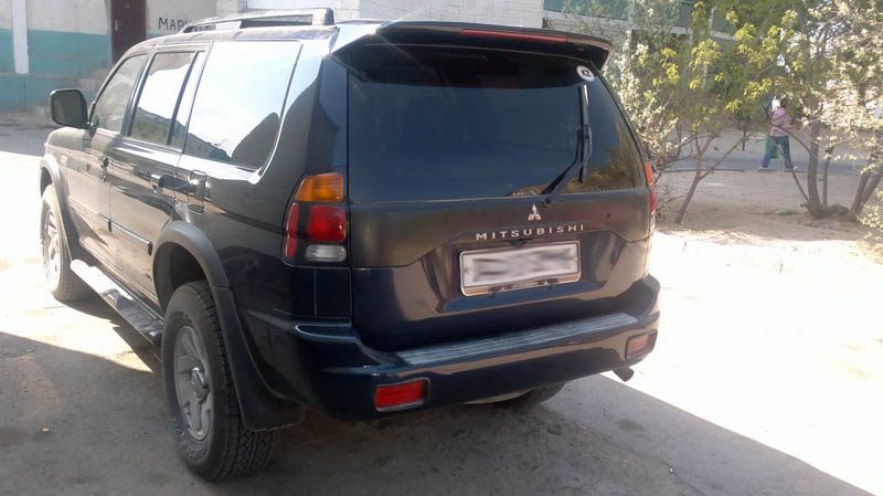

на установку ушло полчаса.
