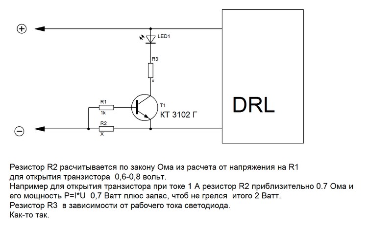

дед61 писал(а):Контроль за работой ДХО ВКЛ.или не ВКЛ. На мой взгляд должно быть так-же как мы контролируем габаритные огни.Да можно по току подобрать шунт (ставится в разрыв цепи) и с него запитать светодиод.Янадеялся,что у кокого-то уже сделано.А раз нет,то придется вспомнить школу.
Простенькая схемка - светодиод горит когда работают ДХО, типа как при включении дальнего или противотуманок.
Надо измерить ток при двух включенных лампах и при работающем двигателе, отнять 20% и рассчитать резистор R2.
Резистор R2 должен быть с запасом по мощности, чтобы выдерживал ток такой как заложен на предохранителе для защиты ДХО, скорее всего 2-5 А.

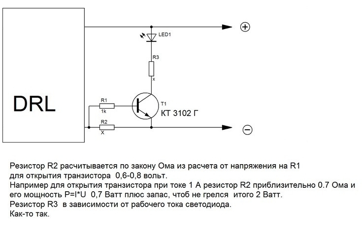

vadym Спасибо.Буду пробовать,вот деталюшки ребяткам закажу,а может и сами спаяют.Светодид думаю расположить в вилке прикуривателя,чтобы не слепил и не мешал.Спасибо .

дед61 писал(а):vadym Спасибо.Буду пробовать,вот деталюшки ребяткам закажу,а может и сами спаяют.Светодид думаю расположить в вилке прикуривателя,чтобы не слепил и не мешал.Спасибо .
Пожалуйста, только в схеме ошибка - не с той стороны ДХО нарисовал. Пасхальные праздники, перебор :*DRINK*: ......извиняюсь :oops:.
Надо так:
