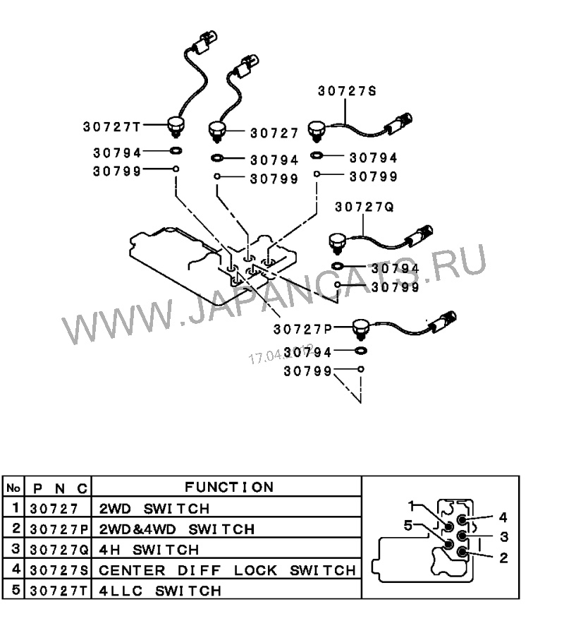

существует ли какая-нибудь схема расположения этих датчиков?

Re: Аварийный режим раздатки
Сообщение DenVer »
Конечно

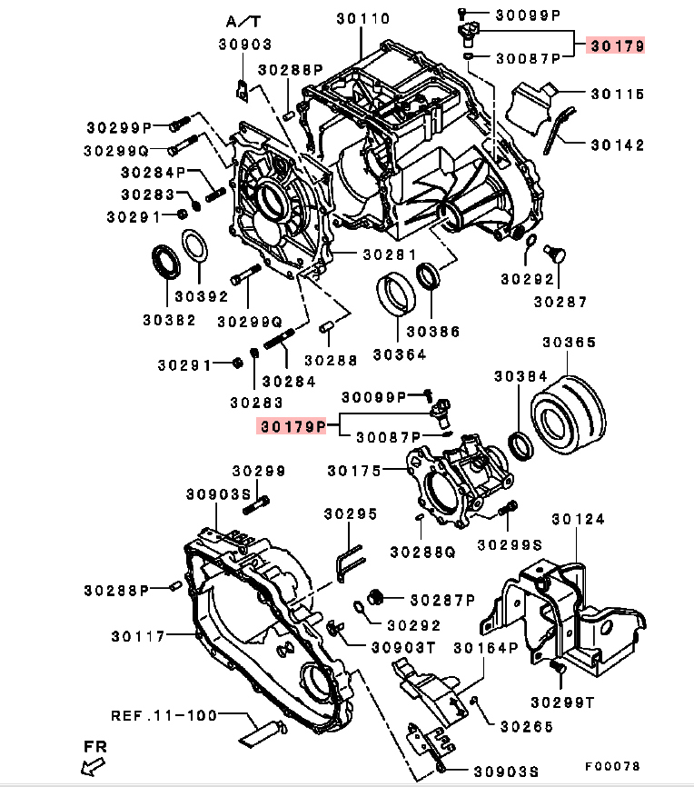

Нашел по своему VIN только пару датчиков на раздатке(красным отмечены),
но по-ходу на более новых аппаратах есть изменения.

Совершенно не то смотришь
Вот ваши датчики

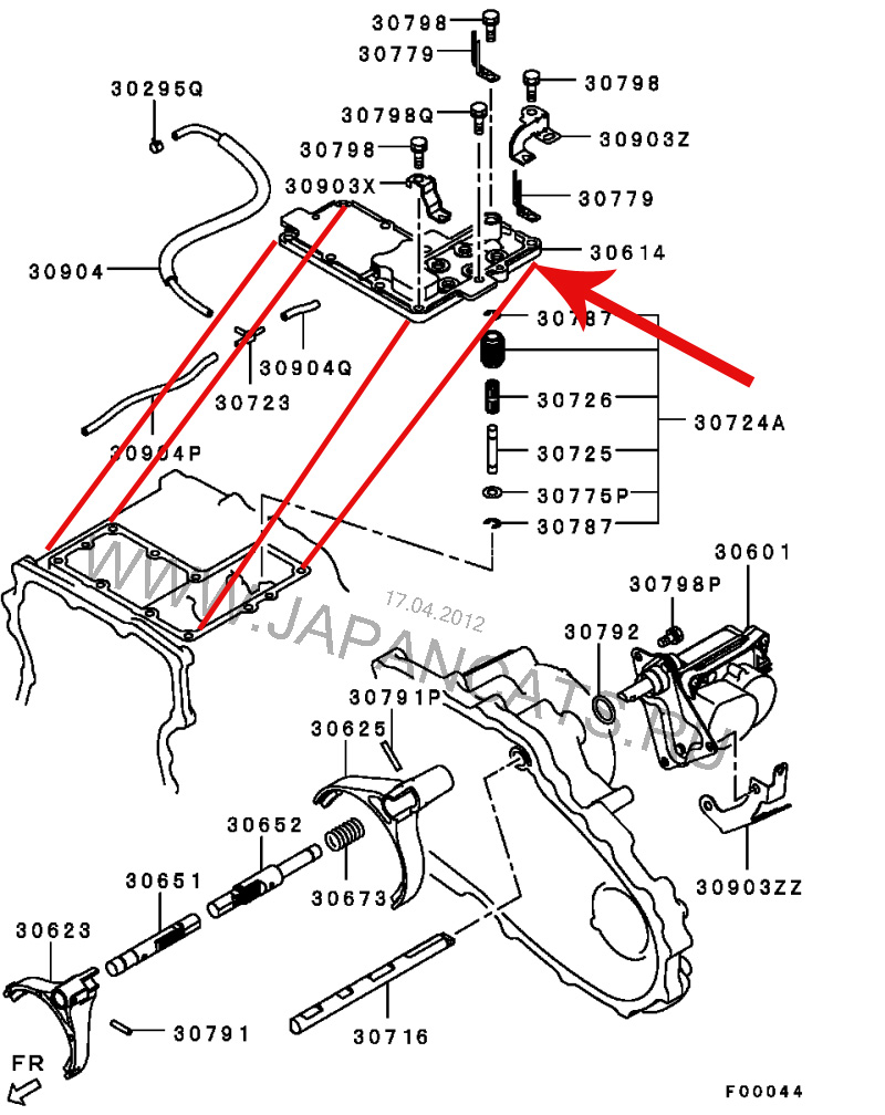

Стрелкой показал на какой крышке стоят

А то что ты показал, это датчики скорости

спасибо, получается только эти пять датчиков связаны с раздаткой? Датчики получается находятся сверху коробки и чтобы до них добраться ее необходимо опустить вниз, кто-то сталкивался с этой процедурой - насколько это сложно сделать в полевых условиях?

Andropulas писал(а):спасибо, получается только эти пять датчиков связаны с раздаткой? Датчики получается находятся сверху коробки и чтобы до них добраться ее необходимо опустить вниз, кто-то сталкивался с этой процедурой - насколько это сложно сделать в полевых условиях?
Коробку с раздаткой приспустить, в полевых это как? Нужна яма или подъемник и не накидайте внутрь грязи! С датчиками менять алюминиевые шайбы обчзательно
