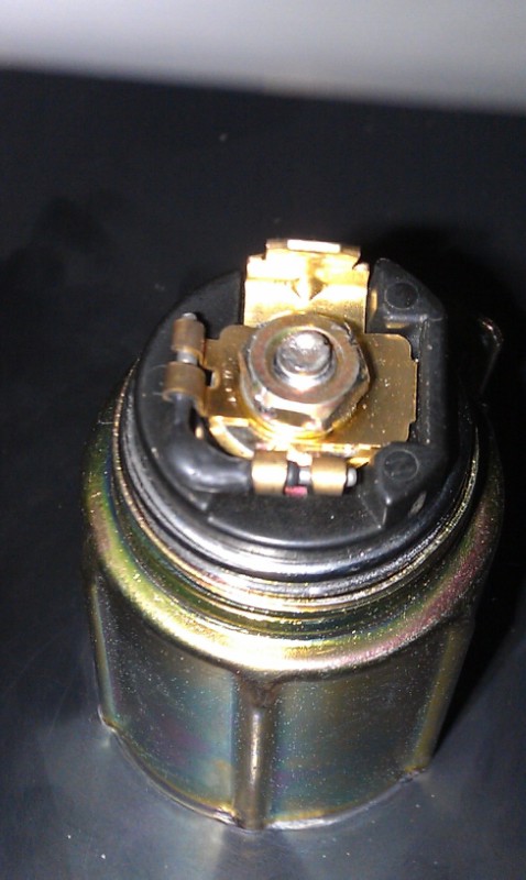

Всем ДВС. Примите в стройные ряды счастливых обладателей МП3. Три месяца назад приобрёл МП3 2003г.в. 4м41 акпп. Машинкой доволен. Но как пологается пожог все розетки компресором и сегодня решыл отремонтировать хотя бы одну, в подлокотнике( почитав форум понял проше начать с неё :*THANK*: ),сняв подлокотник увидел перемычку(кусок провода в чёрной изоляции,попробую прилепить фото), на вид вроде целая,ну и полез обратно в предохранители. В салоне поменял 4 ,толку 0.Под капотом проверил 8, целый.

PS Сходу перепаяй эту перемычку. Это вообще-то предохранитель и он сгорел у тебя

А за чем тебе *недвижимость*?
Недвижемость растёт в цене!
На вид перемычка цела,перепаять можно. А уделением изаляционной шайби проблему не решить?

gena712 писал(а): На вид перемычка цела,перепаять можно. А уделением изаляционной шайби проблему не решить?
Скинул клемы минут на 20,пошевелил коробочку , результат 0.
Корпус предохранителя никогда не разрушается при выгорании плавкой вставки. Можно и шайбу удалить

Шайбу не удаляй, замкнешь контакты.
По коробочке не скажу ни чего. Догадываюсь, что это разговор про ту, на которой написанно ECU
Я так понимаю,что на фото кусок провода и есть плавкая вставка.

DenVer писал(а):Шайбу не удаляй, замкнешь контакты.
ЗЫ Я тоже уверен был, что речь о ECU... и подозреваю, что..... лан, не буду пугать пока
А перепайкой перемычки разве ни этого добиваюсь?
Правильно понимаешь
перелайкой ты добиваешься работы гнезда прикуривателя а вот всему остальному, это не поможет

Если замкнуть напрямую, то в следующий раз не вставка погорит, а начнет гореть проводка и возможно плавится блок предохранителей. Последствия видел своими глазами.

С первоначальной проблемой,розеткой в подлокотнике, разобрался, напаял перемычку из олова,заработала хотя бы одна, УРА!
