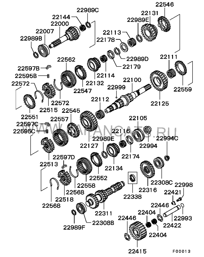

привет. У меня та же проблема. Выжимаешь сцепление Шум пропадает,отпускаешь появляется. Шум глухой,в сервисе послушали сказали дело в коробке,в подшипниках. А вот какой именно не знают, Первичный вторичный игольчатый?. Посмотрел цены ахнул.

Сообщение Марсель83 »
вот картинка

Возможно это еще ВЫЖИМНОЙ подшипник сцепления.
Подшипники в КПП обычно (наверно?) шумят при езде, вращении.
Но и так как Вы описываете - это тоже наврено могут быть подшипники КПП.
Игольчатые подшипники в КПП обычно не шумят.
Там нужно менять 4 ШАРИРОВЫХ подшипника (они обычно шумят). Желательно ставить ОКРЫТОГО типа (с заводастоят закрытые). Они со временем начинают шуметь, т.к. в них не хватает смазуи и они перегреваются
Вот их оригинальные номера и заменители: (будьте внимательнв, модели заменителей подшипников должны быть именно с ТАКИМИ ЖЕ точно буквами)
1. Подшипник первичного вала
ME580495
Смело можете покупать аналоги:
Koyo 63322RSNR (закрытого типа)
Koyo 6332NR (открытого типа)
NSK 63/32 2RS NR (закрытого типа)
NSK 63/32 NR (открытый)
2. Подшипник вторичного вала
Оригинал: ME580799
Аналоги:
Koyo 6207ZNR (закрытый)
Koyo 6207NR (открытый)
NSK 6207-2RSNR (закрытый)
NTN 6207 2ZNR (закрытый)
3. Подшипник промежуточного вала (2 шт)
Оригинал:MH040097 и ME580964
Аналоги:
Koyo 63/28 2RS NR (закрытый)
Koyo 63/28NR (открытый)
NSK (закрытый)
http://podshipnik777.ru/catalog/819
NSK 63/28NR (открытый)
5. Если менять все подшипники, то также обязательно поменять нужно будет опорный подшипник первичного вала КПП (центрирующий подшипник маховика)
Оригинал: MH040024
Аналоги
Koyo 6003 2RS
NSK 6003 2Z
Все аналоги (5 шт) этих подшипников можно купить примерно за 70$
Также не забудьте купить еще вот что:
Сальник первичного вала КПП:
MH034067
Уплотнительное кольцо КПП
MH035175
Герметик Parmatex Ultra Grey
http://permatex.ru/products/detail.php?SECTION_ID=267
