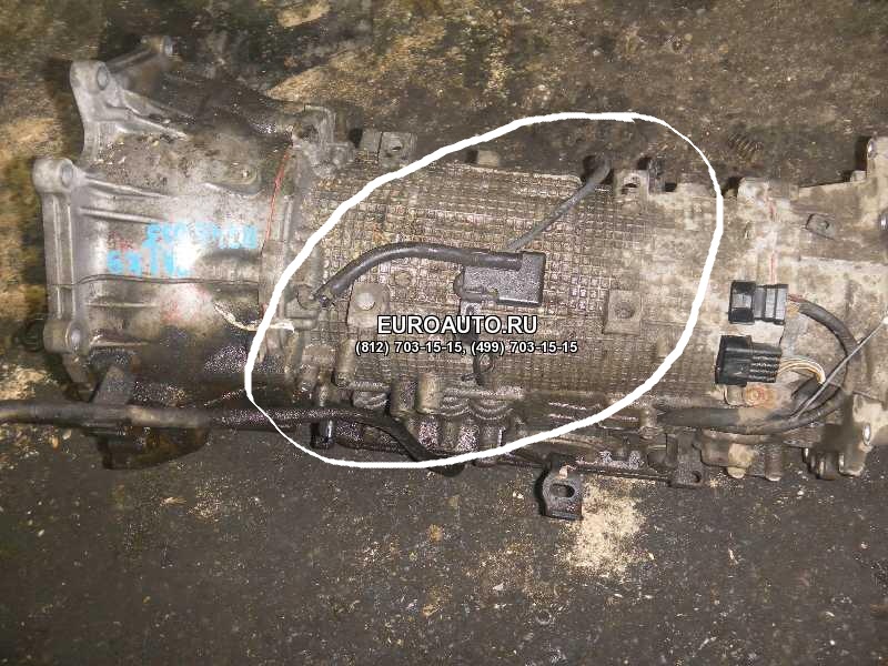

Может кто нибуть выкинуть картинку и ткнуть носом где этот сапун находится???!!! Спасибо!

Сними кожух с тунеля кулисы, в резиновом пыльнике ручки раздатки увидеш отходящий шланг( верней трубку) а кончается она под капотом между мотором и коробкой прям у моторного сщита. торчит коротенький писюн с резиновым колпачком. снять на фото не реально

толстая трубка коробки тонкая раздатки
