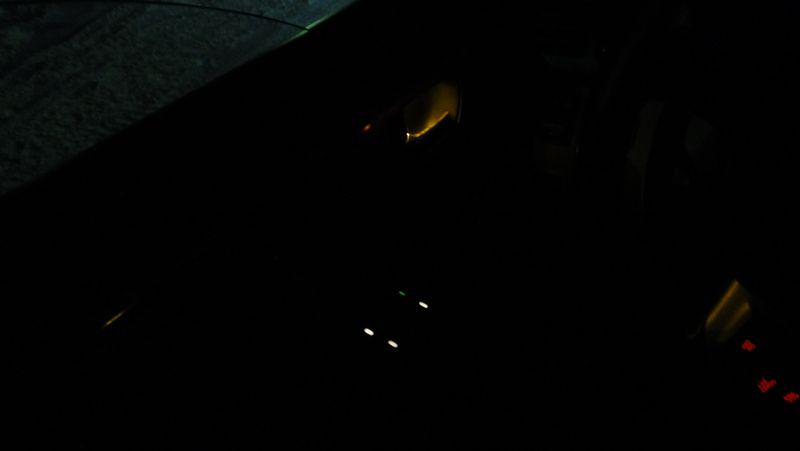

Доброго всем дня! Немного почитав форумы озадачился подсветкой кнопок стеклоподъемников. В выходные все разобрал и вот что получилось. Заодно сделал подсветку ручек открывания дверей. Все что делал сразу фоткал (Это водительская дверь, но сделал все 4). Так что если что....

А где подробности ? Какие кнопки стеклоподъёмников ставил (если не родные) или сам светодиоды вживлял в них, где питание брал? Ну и какие подводные камни были ?

По случаю достался блок с клавишами от аута, там также одна клавиша с окошком подсветки, её поставил на правую пер. дверь. Оставшиеся клавиши пилил надфилем, окошки заливал поксиполом, но не очень получилось, самопиленные поставил на задние двери. платы все подсветил красными смдФреди писал(а):
здесь всё подробно расписано http://forum.lancerx.ru/viewtopic.php?t ... sc&start=0

Подробности по кнопкам будут. Ща только все подготовлю.

Попал мне в руки новый тойотовский блок управления зеркалами 84870-28040 (БУЗ) с подсветкой джойстика. Глянул распиновку, подключил подсветку, увидел зеленую. Разобрал БУЗ, впаял красные smd 1206 светодиоды (2 шт) и собрал переходник. Корпус белого разъема - оригинал тойота (90980-12423), стОит копейки на ЕКЗИСТе. Пины покупать не стал - очень дорого, иcпользовал снятые с разъемов штатной MMCS. Установил БУЗ, подсветку бросил на подсветку кнопки блокировки дифа. Мне нравится.
P.S. Есть еще вариант БУЗ от лексуса 84872-58010 с подсветкой всех кнопок, но для его установки придется кромсать посадочное место (он больше по размеру). К этому пока не готов.
