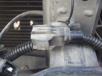

Сегодня снимал левую фару - пытался разобраться почему болтается, попутно обнаружил что из жгута, проходящего за фарой, висит, не пришей кобыле хвост, какой-то датчик.
Фото:
Почему висит - потому что работники сервиса (читай упыри конченые), где красил бампер пердыдущий владелец, решили не откручивать гайку крепления фары со стороны подкрылка, а вырвать всё с мясом. Может там был фиксатор этого датчик, не знаю.
К датчику идёт всего один провод и вообще датчик сильно похож на датчик забортного воздуха (только к тому идут 2 провода):
Подскажите пожалуйста. Может быть это как-то связано с неработающим показометром температуры? (http://www.pajero4x4.ru/bbs/phpBB2/view ... 59&t=90523)

Скорее всего и есть датчик забортного.

Captain Sergio писал(а):Скорее всего и есть датчик забортного.

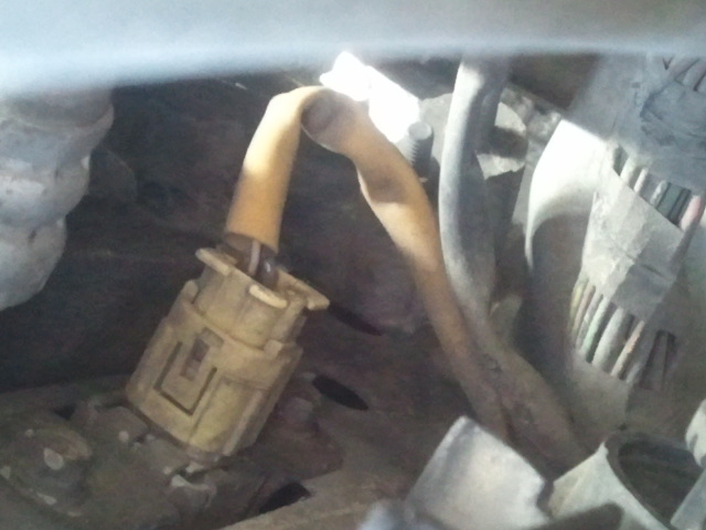

Ambient temperature sensor по мануалу на стойке перед радиатором (3-е фото). А зачем ещё один забортный и к какой системе он идёт?

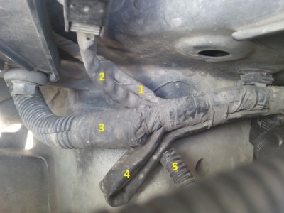

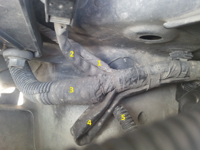

Вобщем так. Скорее всего это у тебя датчик температуры (только валяется ХЗ где и провод один отсутствует)
На фото:
1 - провод на Т датчик (твой наверняка)
2 - провод на вентилятор
3 - провода на правую фару (габариты, омыватель и прочее)
4 - провод на противотуманки (разъем с четырьмя контактами)
5 - провод на датчик АБС
Больше из жгута тут ни чего не выходит. Под капотом есть только две пары проводков на датчик АБС и на датчик давления в кондиционере

Так. Нет у меня такой штуки! Будем думать дальше? С одним проводом может быть только антена. А температуру показывает тот датчик который ты сфотал на 3 снимке.
