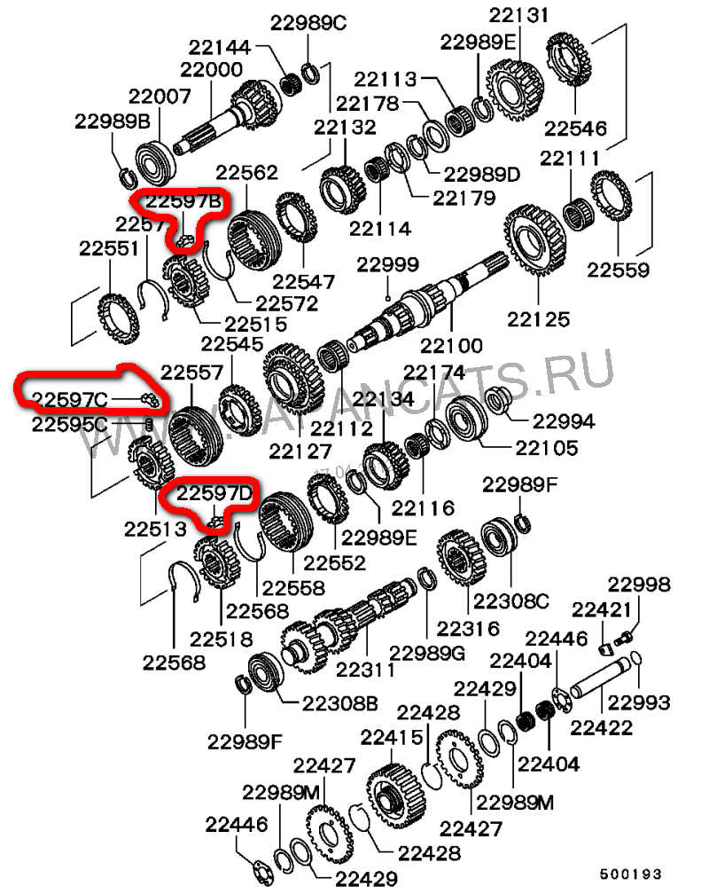

Менял масло в МКПП после покатушек.Вывернул сливную пробку а там на магните прилипли три хреновинки,отмеченные на схеме красным.Что за напасть такая???От чего могли выпасть и главное,что может случиться без них???Сегодня поездил немного,все передачи включаются как раньше было.

Это скорее всего фиксаторы муфты переключения передач,крепятся с помощью пружинных колец(на схеме 22568 и 22572) их отсутствие грозит в дальнейшем возможностью "выбивания" той передачи,с муфты которой они "улетели",на само переключение не влияют,их задача удерживать муфту во включенном-выключенном состоянии,снимая там самым нагрузку на вилки переключения передач,износ вилок увеличивается "по умолчанию". Извини,но ничего хорошего это не предвещает,коробка которая начинает разбираться самостоятельно скоро обязательно "попросится" на ремонт и к этому нужно быть готовым.

Спасибо!Это уже даёт ясную картину происходящего!Скажите а причина какая этого явления(понятно,что руки не оттуда растут у того,кто перебирал) может быть,ведь все три фиксатора слетело!?Получается пружинные кольца износились???FOX 38 писал(а):Это скорее всего фиксаторы муфты переключения передач,крепятся с помощью пружинных колец(на схеме 22568 и 22572) их отсутствие грозит в дальнейшем возможностью "выбивания" той передачи,с муфты которой они "улетели",на само переключение не влияют,их задача удерживать муфту во включенном-выключенном состоянии,снимая там самым нагрузку на вилки переключения передач,износ вилок увеличивается "по умолчанию". Извини,но ничего хорошего это не предвещает,коробка которая начинает разбираться самостоятельно скоро обязательно "попросится" на ремонт и к этому нужно быть готовым.

Про П2 не скажу, Бог миловал, скажу про уазик. Эти хреновины фиксируют муфты в нужном положении. При некотором износе посадок, валов, шлицов, вилок, стопорных колец.... имеют свойство вылетать. Так же имеют свойство странным образом, попадать между зубьями, как и их пружинки. Поэтому, особо злостные и бывалые уазитисты выкидывают их сразу, при переборке КПП.
Статистики надежности нет, поскольку, что с ними, что без них, КПП там перебирается с завидным постоянством...
Имхо, надо лезть в коробку и восстанавливать взад все, что выпало, предварительно запастись пружинками 22595с (если эта муфта разобралась). Заодно, проверить саму муфту и вилку\ шток - может перевключает она сильно, муфта сама из себя выходит
, ну и фиксаторы выпали...

Ну "износ" пружинных колец маловероятен,скорее поверю в марсиан,а "кривые руки" присутствуют.И мне кажется,что это не последний "сюрприз",когда дойдет до вскрытия боюсь много чего "вылезет".
Тут коллега писал о снятии этих деталей "бывалыми уазистами" скажу так,одно дело изначально полностью удаленный "ненужный" узел,а другое,когда этот узел сам частично разбирается и какие то его части продолжают находится в механизме,угрожая в любой момент заклинить узел,ведь пружина по прежнему находится на муфте,и может попав в шлицы,заклинить ее!Но когда это произойдет?!Ситуёвина похожа на удаление половины аппендицита и большие надежды на полное выздоровление.
