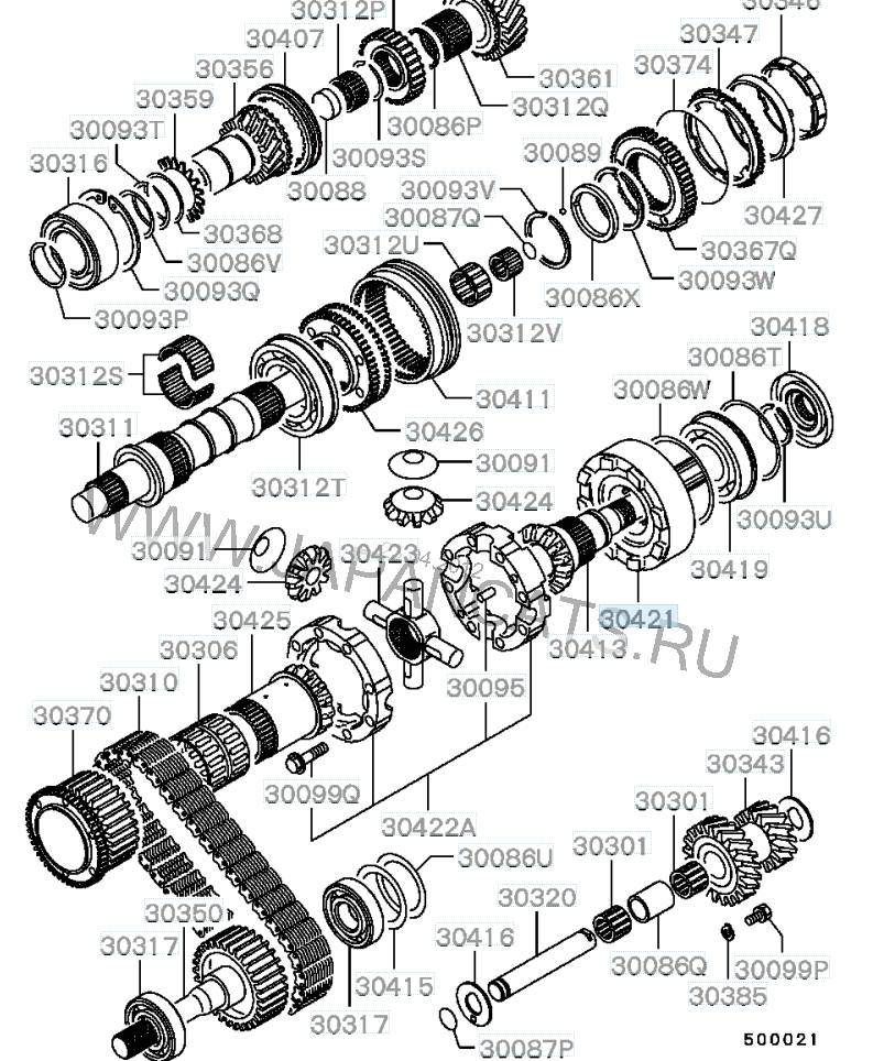

Где там вязкомуфта? На схемах ее нет,по крайней мере я не увидел,если можно - запостите картинку и ткните где она.владимир михайлович писал(а):В раздатке стоит вискомуфта, которая на полном приводе и разных колесах постоянно пробуксовывает.Давай посчитаем.Например,стоят 33 и 32 колеса. Разница 3%. Если едешь на прямой передаче 80км/ч, один кардан совершает 2000 об/мин. а другой -2060. Т.е каждую секунду диски вискомуфты внутри самой вискомуфты делаютодин оборот относительно друг друга. Это не слабое трение, потери на тепло. Как долго может работать так вискомуфта - не знаю. Если бы ее не было - катайся на здоровье, хотя лишняя работа сателлитов то же не на пользу. О выключении. При перемещении рычага в положение "задний привод" включается блокировка дифа, иначе машина на заднем приводе не поедет. Видимо, передний привод отключается уже по времени позже, чем блокируется диф. (конструктивно так выполнено), отсюда напряжение трансмиссии и удар. Он чувствуется даже при разных давлениях в колесах, когда присутствует небольшая разница в радиусах качения.
Первый раз слышу что при отключении передка включается блокировка дифференциала - зачем????
Если речь идет о заднем диффе,то он у меня отдельно блокируется кнопкой из салона, и только при включенной понижающей передаче.
Если о межосевом,то опять же непонятна логика такого включения - мне так видится что трансмиссия в П2 вообще больше заднеприводная, и кардан и пр основательно заточены под задний привод,а вот подключение передка как раз сделано больше как дополнение - отсюда и цепной привод и более тонкий кардан.

Вискомуфта есть,ткнуть сейчас не могу, но недавно в одной из тем про раздатку выкладывали и чертеж и разбирали принцип. Речь идет о межосевом. Когда машина едет только на заднем приводе, межосевой должен быть заблокирован. Иначе будет крутиться свободный передний кардан. И редуктор задний более мощный. Но все равно цепь рассчитана на передачу всего момента на первой пониженной. Нельзя рассматривать подключенный передний мост как некое дополнение к заднему. Со свободным дифференциалом в раздатке передний мост реализует 50% общего момента двигателя при езде на всех режимах: интенсивный разгон, в гору, в говна. А при заблокированном дифе на передок может пойти и все 100% момента, и цепь при этом должна держать. Износ - другое дело. Я не знаю, может ли цепь, один раз проскочив и "ударив" как кувалдой, в последствии работать нормально.

Вот она вискомуфта на схеме, номер 30421, называется COUPLING UNIT,T/F CTR DIFF VISCOUS.

Вообще если честно я не думаю что такое трение может привезти к блокировке вязкомуфты. В принципе эта разница имхо в пределах допустимой,и вязкомуфта должна проскальзывать.. Иначе малейшая разница в давлении между передними и задними колесами (а я как раз делаю разное давление на колесах одной размерности - по рекомендации в книге) приводило бы к повышенному трению и блокировке вязкомуфты. Но этого не происходит и на одноразмерных колесах все четко включается-отключается. И если все же допустить что удар был вызван именно тем что возникла межосевая блокировка - какой узел в трансмиссии мог этот удар вызвать? Что по чему ударило? На схеме можете показать?Например,стоят 33 и 32 колеса. Разница 3%.
