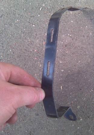

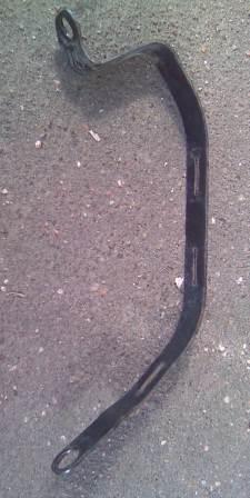

После возврата машины от уродо- маляров, обнаружил в салоне 2 кронтейна крепления заднего бампера.
Бампер был установлен без них.
Куда (кроме естествненных человеческих отверстий) можно засунуть эти кронштейны? Как закрепить?
В книге, эл. каталогах- не понять.
По месту приложил- тоже не врубился.
Подскажите, пож.

Они держат уши бампера. В прямоугольные отверстия встают защёлки с зубцами.

Спасибо.
Поставил на бампер.
Все просто.
Они прижимаются болтами "из салона".
