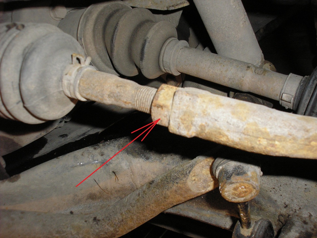

Понятно, что Питерская погода привнесла свою долю ржавчины, и на подвеску в частности (на фотографиях видно).
Естественно, развальные болты на всех рычагах закоксованы намертво. Развал и схождение сзади не поддавался регулировке, впереди развала тоже нет. Пружины сильно просели.

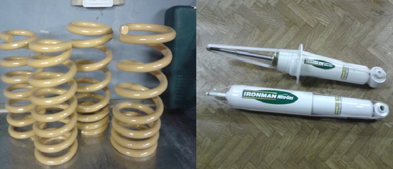

1. Лифтовая подвеска + 2 «Off-Road IronMan» Pajero III / Montero III.

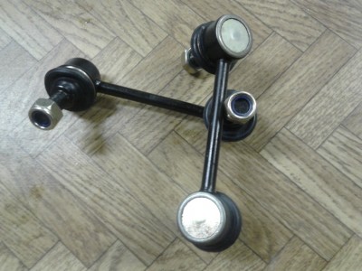

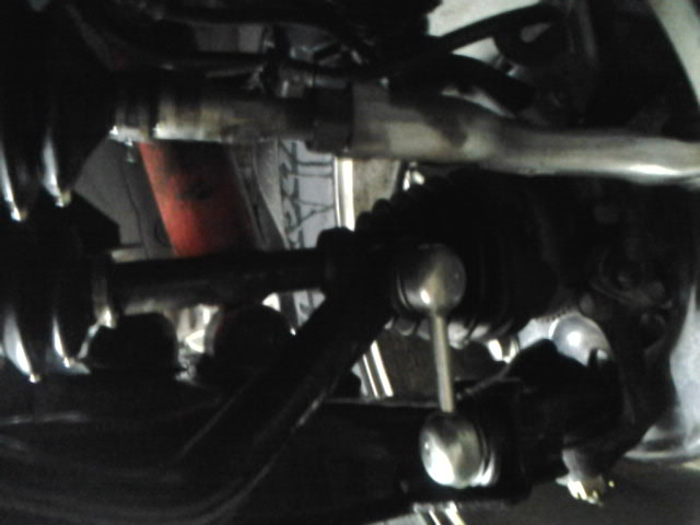

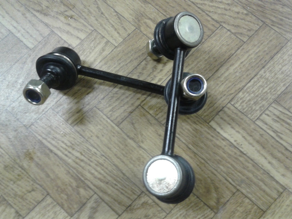

Стойки стабилизаторов передние менял уже 3 раза. Febi (код 27989) продержались 2,5 месяца. Развалились.
Затем поставил Delphi (код TC1589). Результат тот же, но через 3 месяца. Пробег на каждой паре примерно по 5000 миль.
Затем взял Akitakу и передние и задние на пробу. Пробег на них уже около 22000 миль.
Когда менял резинки стабилизаторов, просто открутил стойки и проверил. Можно сказать, еще очень неплохо выглядели. Вот вам и Китай.
Не буду спорить по качеству производителей, но Akitaka мне нравится. Есть с чем сравнивать.

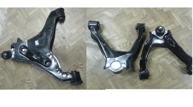

Итак, передняя подвеска почти полностью от Akitakи.

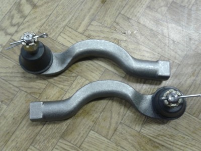

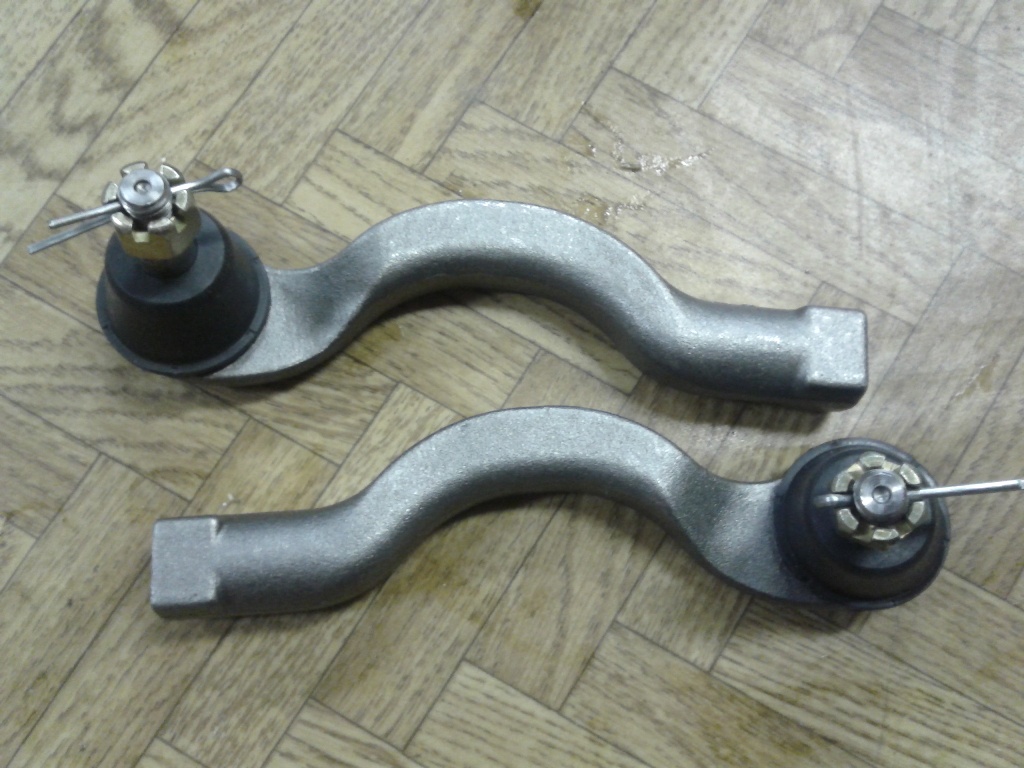

Верхние, нижние рычаги, стойки стабилизаторов и рулевые наконечники. Рычаги в сборе.
Стоимость этого комплекта мне обошлась в 8780 целковых. Совсем недурно.
Даже если учесть, что сайлентблоки придут в негодность, сами рычаги все равно по деньгам выходят гораздо дешевле.

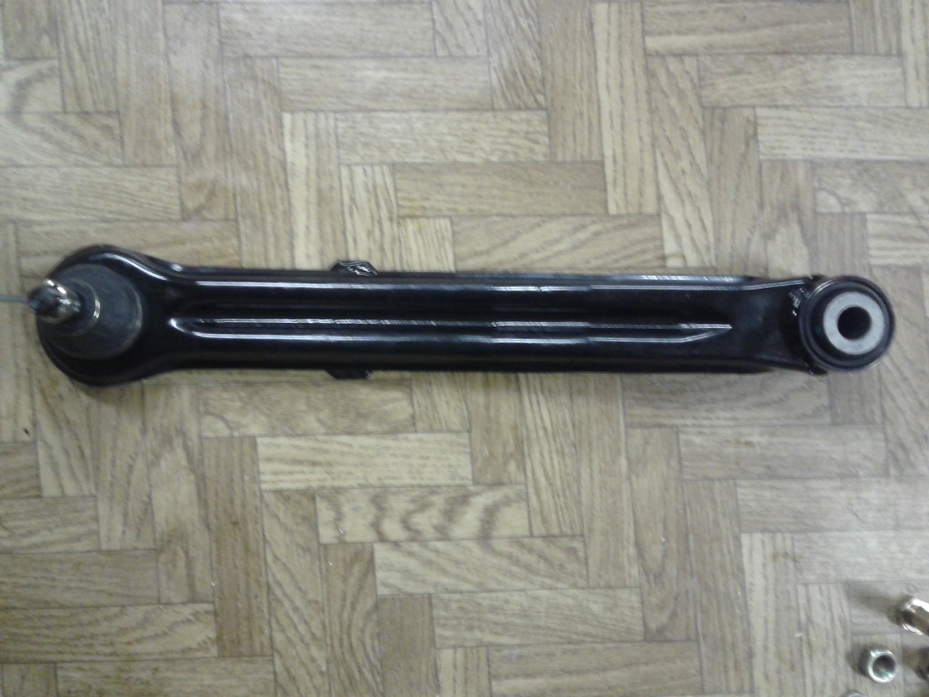

Задний продольный рычаг в EXISTe на момент покупки запчастей стоил 7300 рубликов. А посему и на нем меняем только сайлентблок. На фотографии сам сайлент и специально выточенные токарем формы для опрессовки.
Или пресс или мощные тиски.
Задний поперечный рычаг под пружину – тоже меняю сайлентблок.

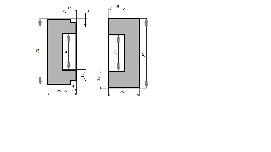

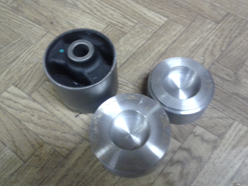

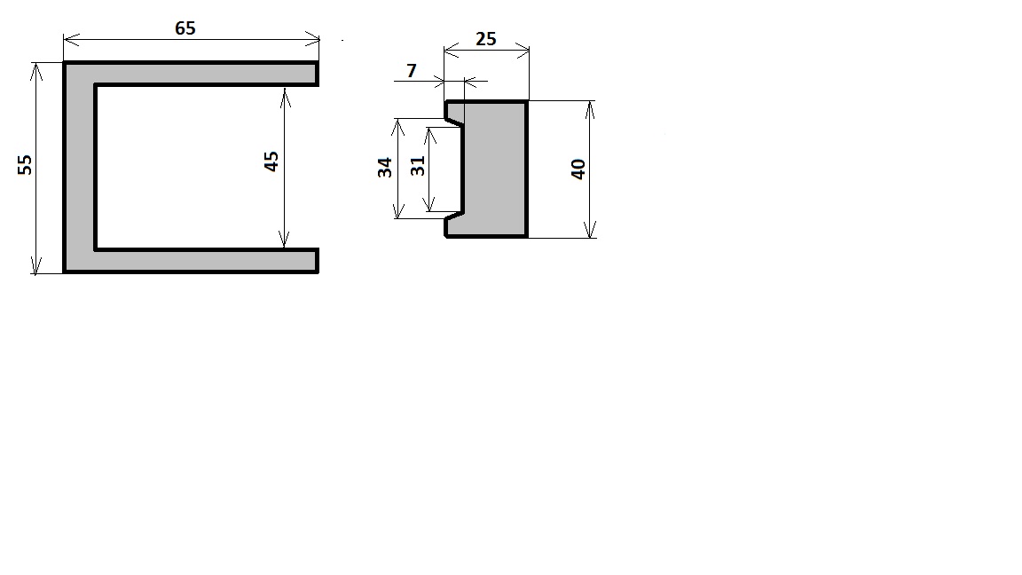

Токарь выточил формы под пресс, чертежи и размеры форм здесь.
Оправка для запрессовки сайлентблоков заднего продольного рычага.
Оправка для запрессовки сайлентблоков заднего поперечного рычага.

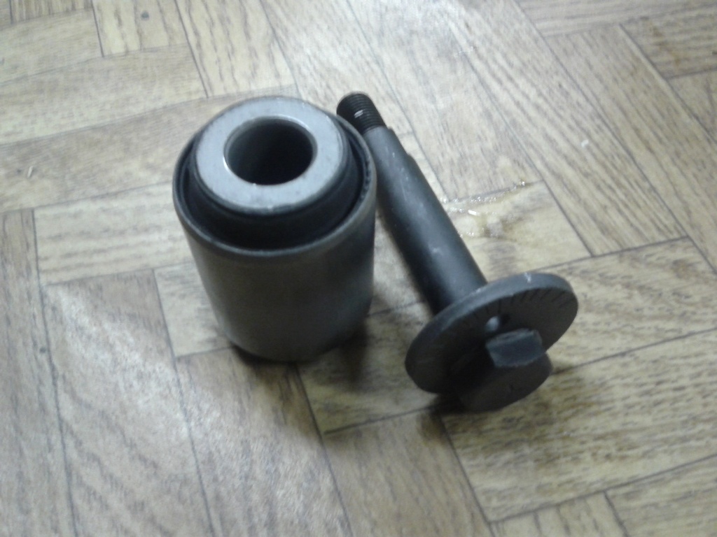

На фото сайлент и развальный болт.

Akitaka 0421-51R Наконечник рулевой правый
Akitaka 0421-51L Наконечник рулевой левый
Akitaka 0423-903 Стойка стабилизатора задняя левая
Akitaka 0423-904 Стойка стабилизатора задняя правая

Akitaka 0423-901 Стойка стабилизатора передняя левая
Akitaka 0423-902 Стойка стабилизатора передняя правая

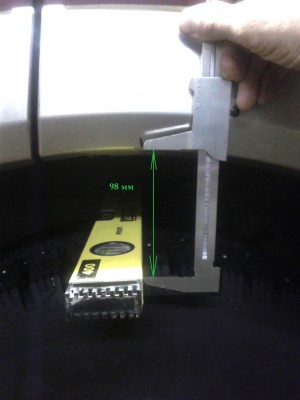

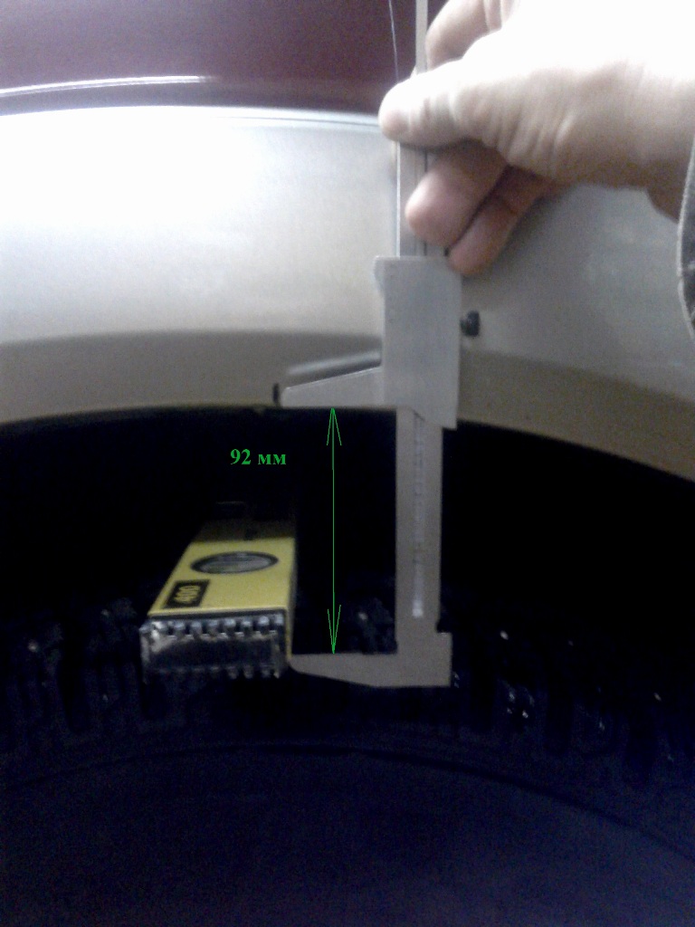

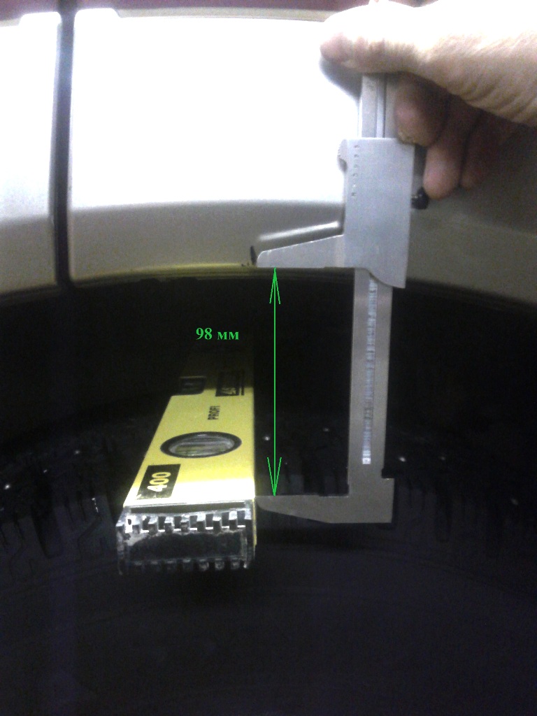

Борясь за чистоту эксперимента, сначала замерил расстояние от поверхности колеса до арки крыла на старой подвеске.
Итак – левая передняя сторона 92 мм, правая передняя 93,5 мм.
Зад соответственно 98/99 мм.
Замер производил так, как на фото.

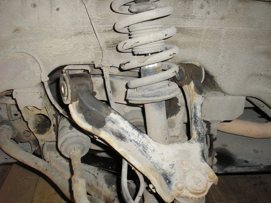

Далее. Открутил верхние точки крепления амортизатора, затем "сорвал" поочередно все гайки. С рулевых наконечников, шаровых, стойки стабилизатора.
Потом открутил болты верхнего рычага. Здесь используется накидной на 22, так как головка к гайке не лезет.
После этого или уводим рычаг в сторону и вытаскиваем амортизатор с пружиной или сразу же его снимаем. Лучше снять.

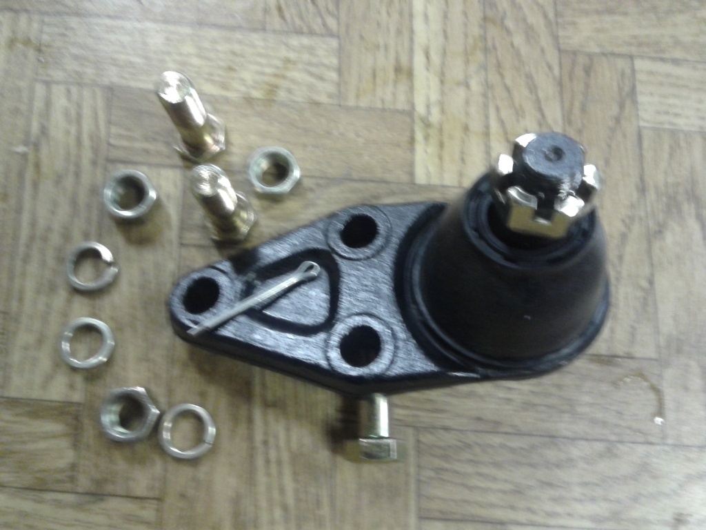

Затем откручиваем нижнюю шаровую от рычага.

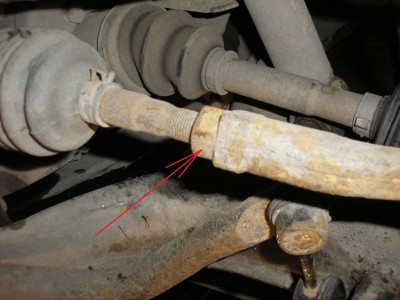

Надо отметить, что вытащить шаровую, не открутив его от рычага, очень непросто. И рычаг тяжелый и мешает, и сама шаровая упирается в гранату ШРУСа. А если и развальные болты закоксованы, то… Короче, снимаем шаровую.

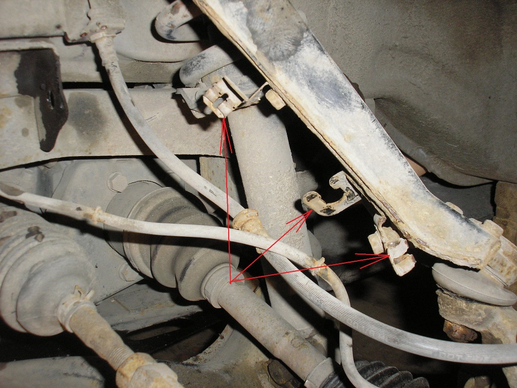

Освобождаем тормозной шланг и провода к датчику ABS.
Ну и вытаскиваем стойку.
Часть дела сделана.

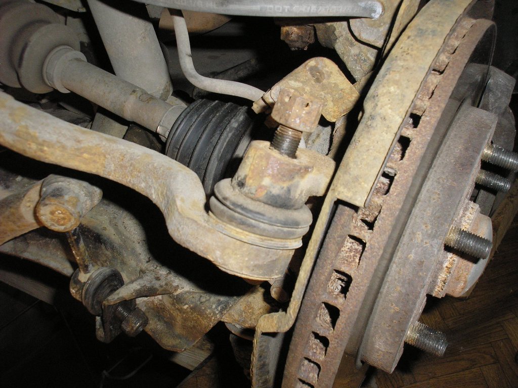

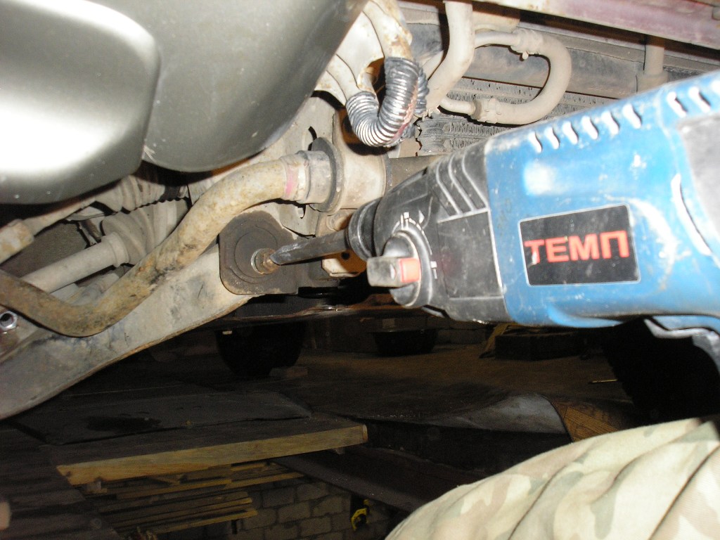

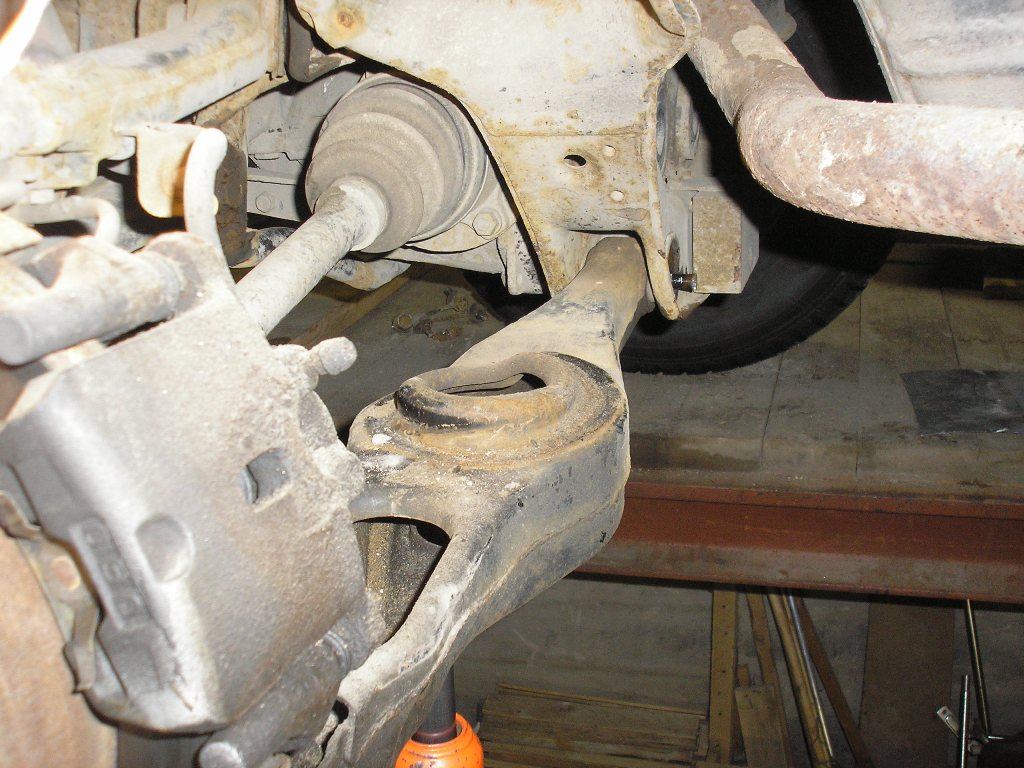

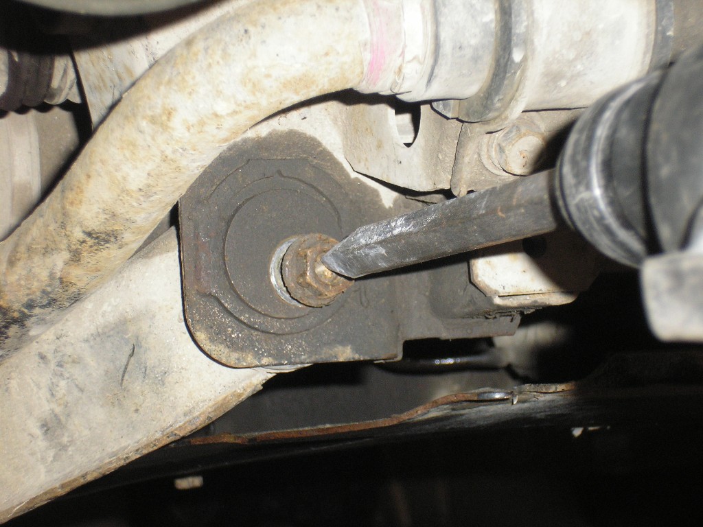

Дальше хуже. Верхний рычаг снимается без проблем. Рулевой наконечник и стойки стабилизатора тоже плевое дело. Теперь самое паршивое - нижний рычаг.
При попытке открутить болт, ничего не выходит. Вороток каленый длиной 80 см чуть не сломал.
Но попробовать еще один метод не помешает. Болты новые есть, поэтому жалеть старые нечего.
Открутил гайки развальных болтов так, чтобы можно было упереть пику перфоратора в стержень болта, а гайка не давала бы уходить в сторону пике, включаю перфоратор на "молоток" и ждем результатов. Передний болт пошел через 15 мин.
Задний стронулся с места через 20 мин активной работы.
Короче, через час работы с левым нижним рычагом, я его вытащил.

То, что у меня болты пошли на левой стороне от перфоратора - как оказалось, мне очень крупно повезло.

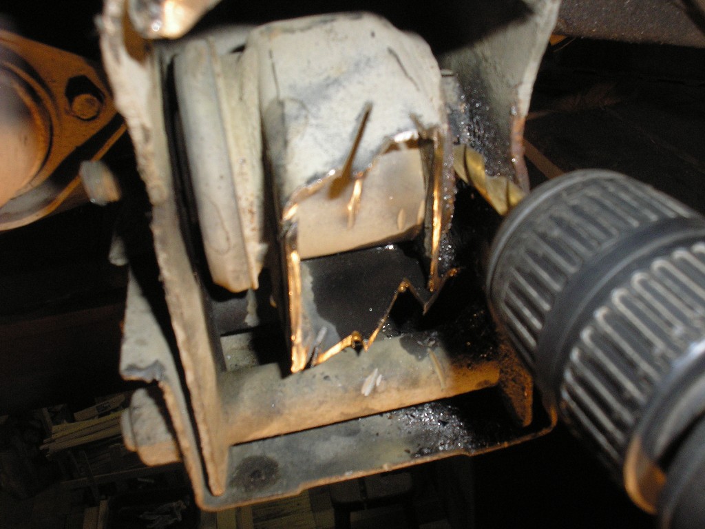

С правой стороной все было хуже. Тоже сначала пробовал перфоратором. Болты вообще послали меня далеко.

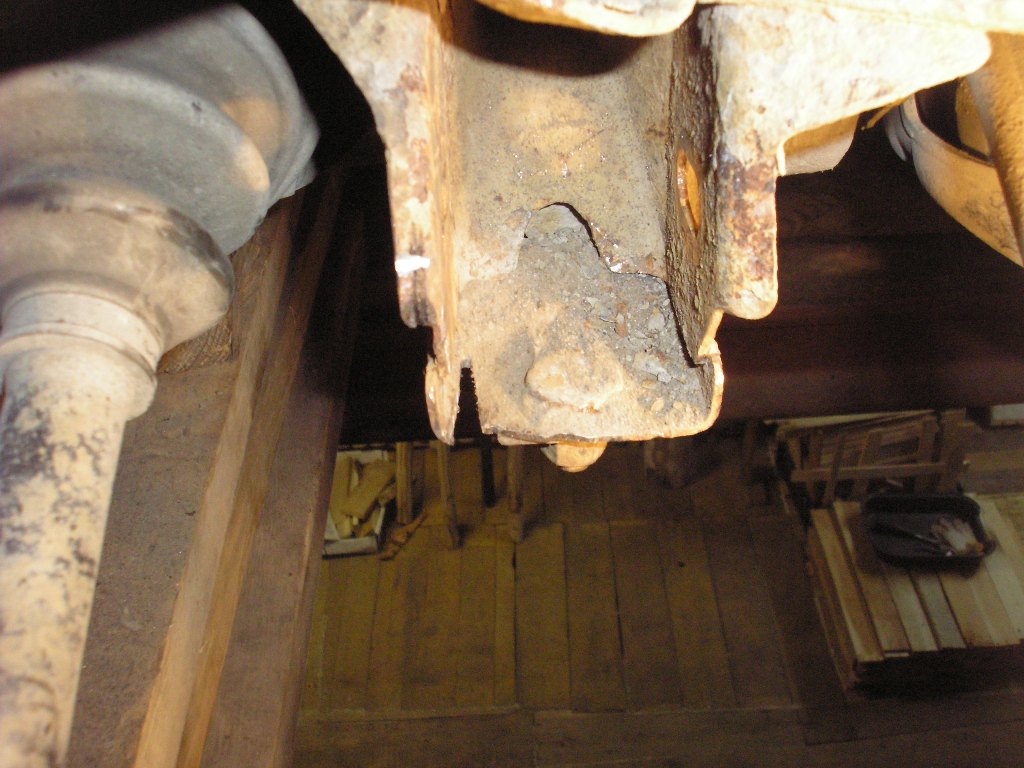

Пришлось резать рычаг. Как можно ближе к сайлентблокам. Но это ерунда. Не хотел повредить подрамник, поэтому даже пытался высверлить болт. Можно, но игра не стоит свеч.
Поэтому самый лучший вариант – вырезать все болгаркой.
Хочу заранее предупредить всех, кто будет делать то же самое.
Большой болгаркой практически отрезать невозможно, ввиду того, что мало места.
Либо полностью снимать подрамник и резать снизу, что тоже лишняя трата сил и времени.
Я резал маленькой (круг на 125), но диаметра круга не хватает на полный отрез.
Пропилил 1/3, решил провернуть болт с сайлентблоком. Немного провернул, пропилил еще, затем еще.
И не сразу заметил, что кольцо, приваренное на балке, которое является постелью для развального болта, это кольцо лопнуло и разошлось в стороны, т.е. я его болтом порвал.
Дальше при отрезании болтов сайлентблока, все-таки пропилил и подрамник и втулку стяжного болта подрамника.
Короче, плюнул на все лишние пропилы, вырезал болты, все зачистил и ... пошел покупать сварочник.
В таких случаях иметь сварочный аппарат совсем не помешает, но если его нет – тоже нечего переживать.

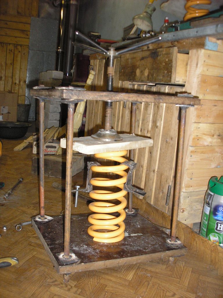

Лифтовые пружины обычными методами сжать можно, но несколько напряжно, поэтому я заранее подготовил своеобразный "сжиматель пружин" из подручных средств.
Сжал, зафиксировал зажимами и все.

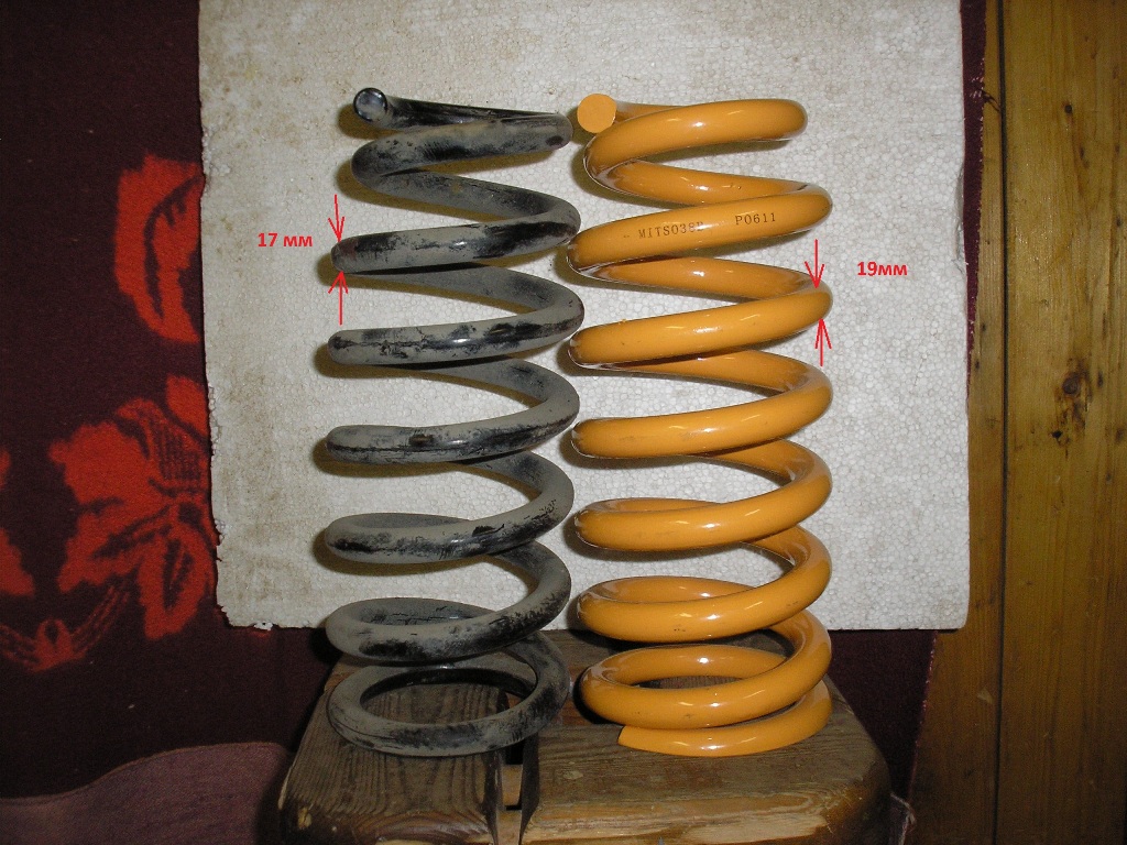

Длина старых и новых передних пружин абсолютно одинакова.
Только диаметр прутков разный.

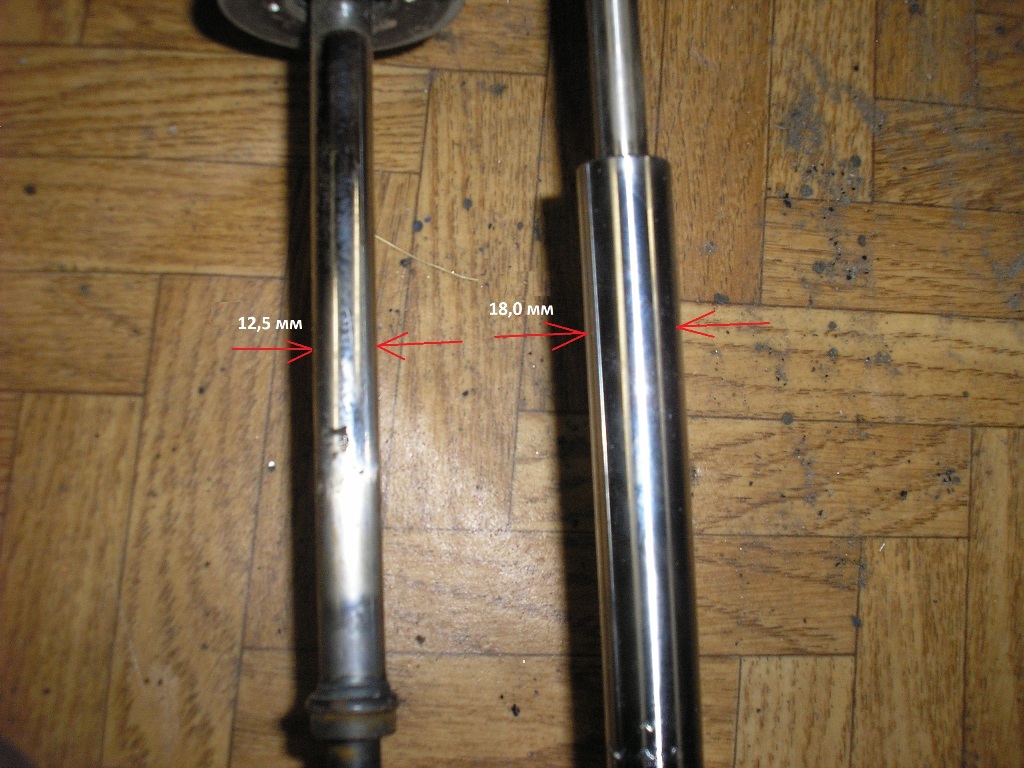

Ход штоков тоже одинаков, но диаметр самих штоков разный.
Диаметры самих стаканов амортизаторов тоже разный.

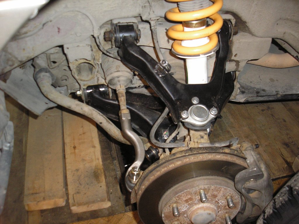

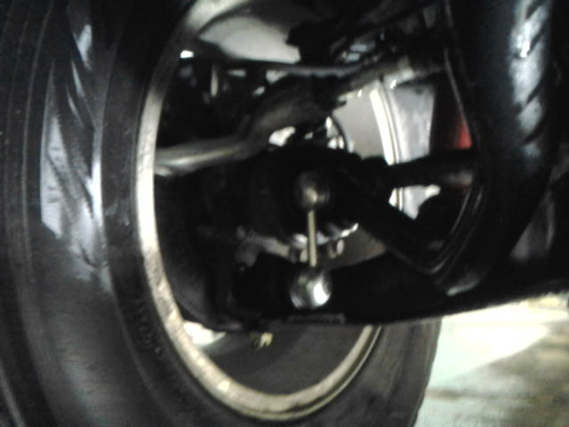

Ну вот, подвеска в сборе. Смотрим на фото, как все выглядит.

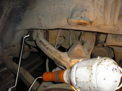

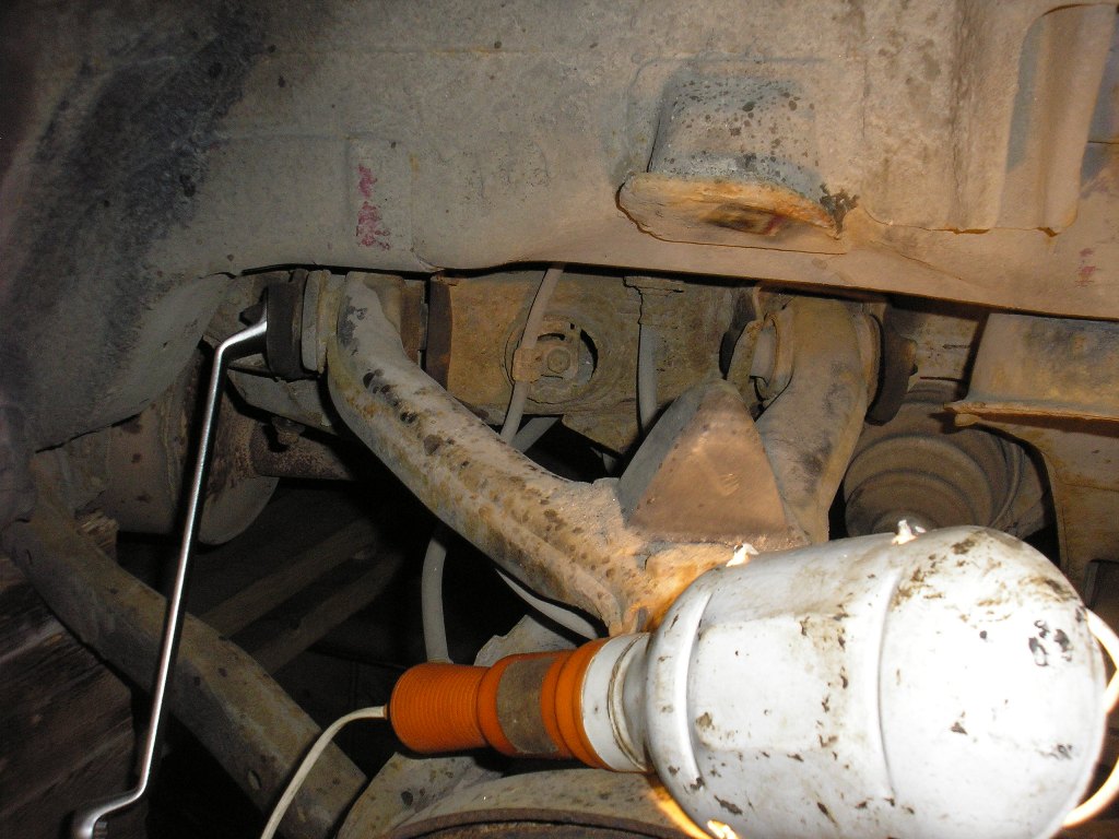

Разборку задней части начал с верхнего рычага, чтобы он не мешал. Необходимо иметь хороший накидной ключ на 22 (головкой к гайке не подобраться) и "усилитель"-трубу. У меня с огромным трудом открутились гайки, причем один ключ сломал.
Шплинт из шаровой даже не стал выковыривать. Просто отломил "усы" и накидным на 24 открутил гайку. Выбивал шаровую, конечно, молотком. Дальше открутил продольный рычаг. Причем болт, который крепит нижний конец рычага к ступице, вворачивается в приваренную гайку. Я этого не знал, поэтому долго и безуспешно пытался "сорвать" гайку.
Гайка верхней части рычага открутилась тоже со скрежетом и трубой. Нужен накидной и головка на 24.
Развальные болты, несмотря на проливку ведешкой и другими жидкостями, подчиняться отказались. Я к этому, в принципе, был уже готов, поэтому решение было простое – резать!
Открутил кронштейн тормозного шланга и обрезал болгаркой поперечный рычаг, регулирующий схождение колеса.
Здесь при обрезке есть небольшой нюанс. Спокойно режем маленькой болгаркой с кругом на 125, причем, если есть под рукой сварочник, не бойтесь прорезать приваренный снизу кронштейн.
К этому кронштейну прикручивается поперечная изогнутая труба, защищающая картер заднего моста. Кронштейн можно позже заварить, а времени и сил уйдет меньше на обрезку болтов. Болгаркой с бОльшим диаметром круга работать сложнее, т.к. места маловато.
Я приготовил 10 отрезных кругов, потому как при отрезке круг быстро стачивается, диаметра уже не хватает, поэтому просто ставлю новый.

Лифтовые пружины Австралийской компании IronMan 4x4. Выше старых на 1 виток.
Диаметр прутка стандартной пружины 19 мм, лифтовой 21 мм.

Длина и ход штока одинаковые с родными. Только толще и немного усилие больше. Диаметр штока замерить не удается.

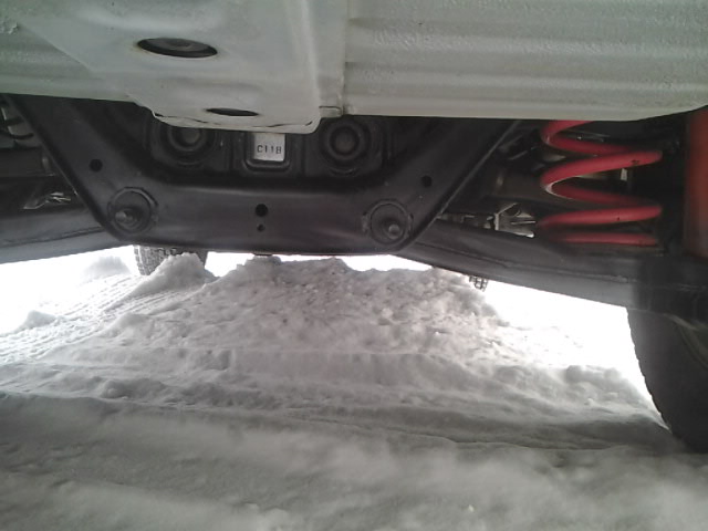

Общий вид машины стал такой.

Немного о высоте.
Расстояние от уровня на колесе (см. фото выше) до крыла впереди имеем 147 мм, сзади 156.
Соответственно прирост впереди на 55 мм, сзади на 58 мм.

Управляемость и устойчивость отличная за счет нормальной работы подвески.
Про клиренс я уже не говорю – можно под машиной спокойно ползать.
По трассе на хорошей дороге (относительно) даже не пытается «рыскать».
Возвращался из Мурманска, пробовал разные режимы скорости – до 165 – просто сказка. В повороты не входил на большой скорости, но, повторюсь, крена нет. Хотя не стоит перегибать палку – центр тяжести стал выше, поэтому экстрим хорош в умеренных дозах.
Ну и конечно, вид машины стал более агрессивным.
В целом я доволен.

Немного о высоте.
Расстояние от уровня земли до крыла впереди имеем147 см, сзади 156.
от заз968 до Pajero3 V78W 4M41 АКПП 2004г
за рулем с 1993
polic
Сообщения: 110
Зарегистрирован: 07 ноя 2010, 23:51
Двигатель:: 6G74 Бензин
Мой автомобиль(и):: Монтеро 2001 Limited
Откуда: Апатиты, Мурманская область
Откуда: Апатиты
Поблагодарили: 36 раз
Re: Замена подвески на Монтеро 3. Полный отчет.
Сообщение polic »
евгенийсамарский писал(а):УВАЖУХА!!!
пс
смутила фраза:
polic писал(а):...
Немного о высоте.
Виноват. Поправил. Спасибо.

олег42ru писал(а):если не секрет можете озвучить полную сумму во сколько вылилось перетряхнуть всю подвеску,можно включить и стоимость пива)))
Да не секрет.
Перед.
Пружины с амортизаторами с доставкой обошлись в 35 000.
Передние рычаги и верх и низ (в сборе) 8780.
Линки стабилизаторов и втулки 1300.
Зад.
Линки и втулки - 1350.
Сайлентблоки все - 3800.
Поперечные рычаги (схождение) - 2600.
Развальные болты (все) - 2800.
2 шаровые - 1800.
Итого: Примерно 22430 рубликов, не считая пружин и амортизаторов.

добрый день я у себя менял перед и зад все оригинал кроме саленблоков получилось перед 22500 зад 36000 !!! тут и стойки и амортизаторы и все резинки линки!! шаровые тяги наконечники!! и в конце решил и рейку рулевую заказать через владивосток обошлась с доставкой 36 000 руб ,кто то скажет дорого но зато новая с завода в японии теперь машину не узнать как новая с конвейера буду гонять еше года три как минимум а там помотрим!!! вот пару фото моего коня!!
митсубиси паджеро 4 2009
polic
Сообщения: 110
Откуда: Апатиты
Сообщение polic »
александр еао писал(а): вот пару фото моего коня!!
Александр, не понял, у вас хабы стоят?
Всегда найдется хороший человек, которого хочется застрелить.

А как выпрессовать сайленблоки с верхнего рычага?

Олег А писал(а):А как выпрессовать сайленблоки с верхнего рычага?
Верхние передние я покупал в сборе. Задние верхние мне менял тот, кто перепрессовывал нижние задние. Я сегодня спрашивал - как. Отвечает, что "электропилой перепилил обойму, предварительно просверлив в резинке дыру и просто выбил. Запрессовывал прессом." Вот дословно.

Сообщение александр еао »
что есть хабы поясните!!!
