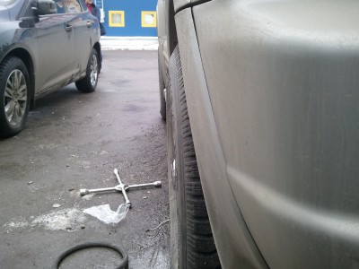

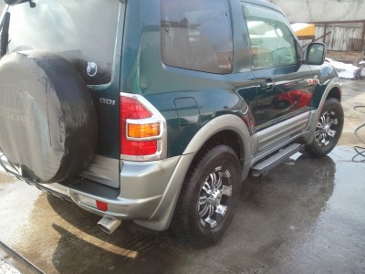

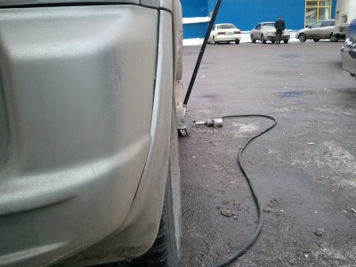

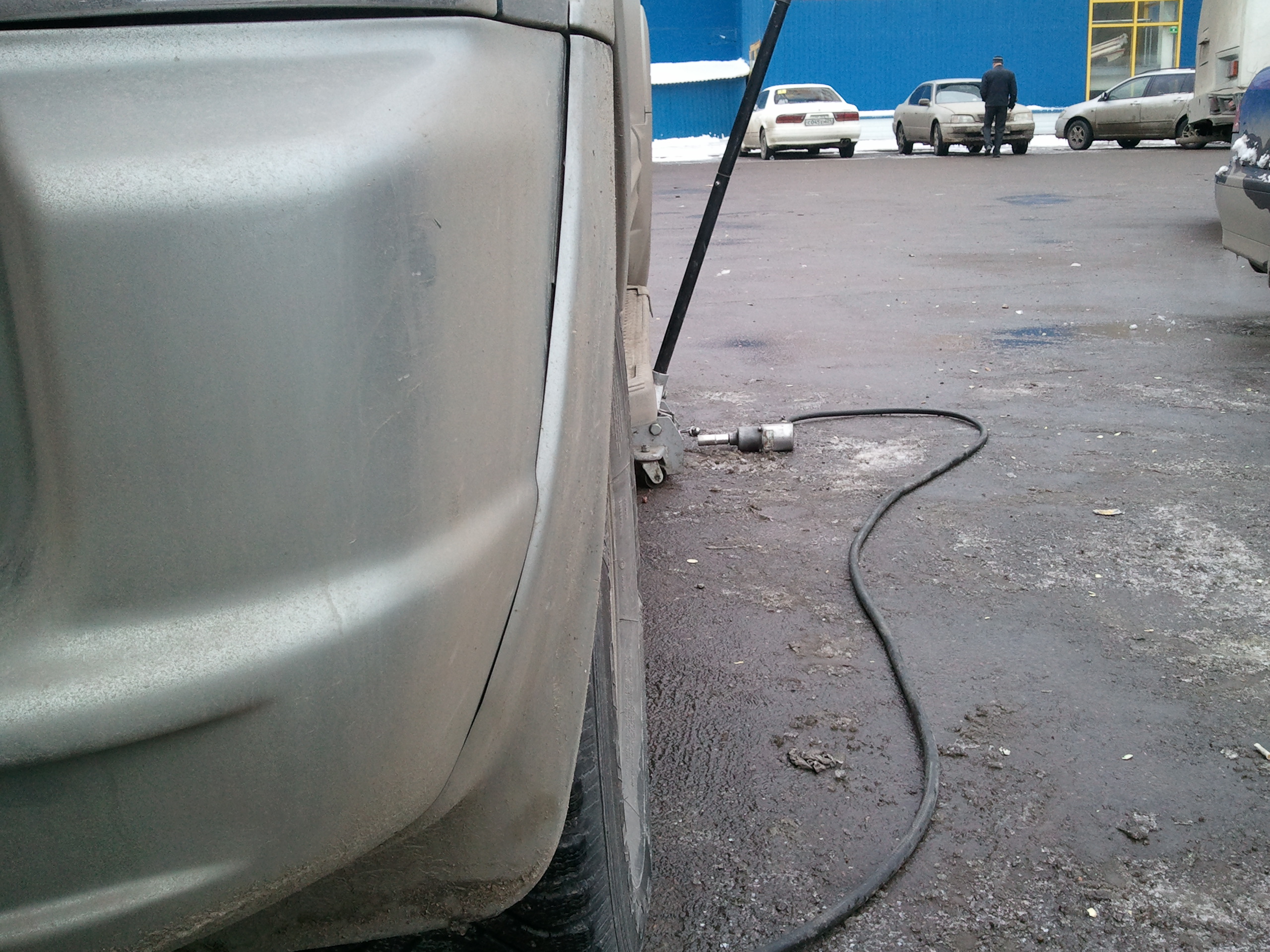

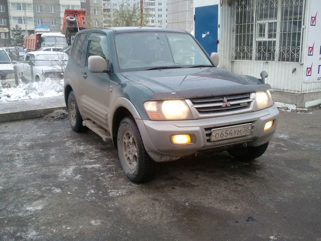

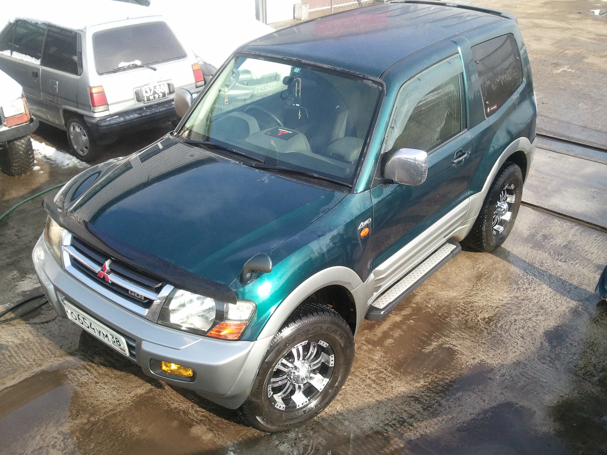

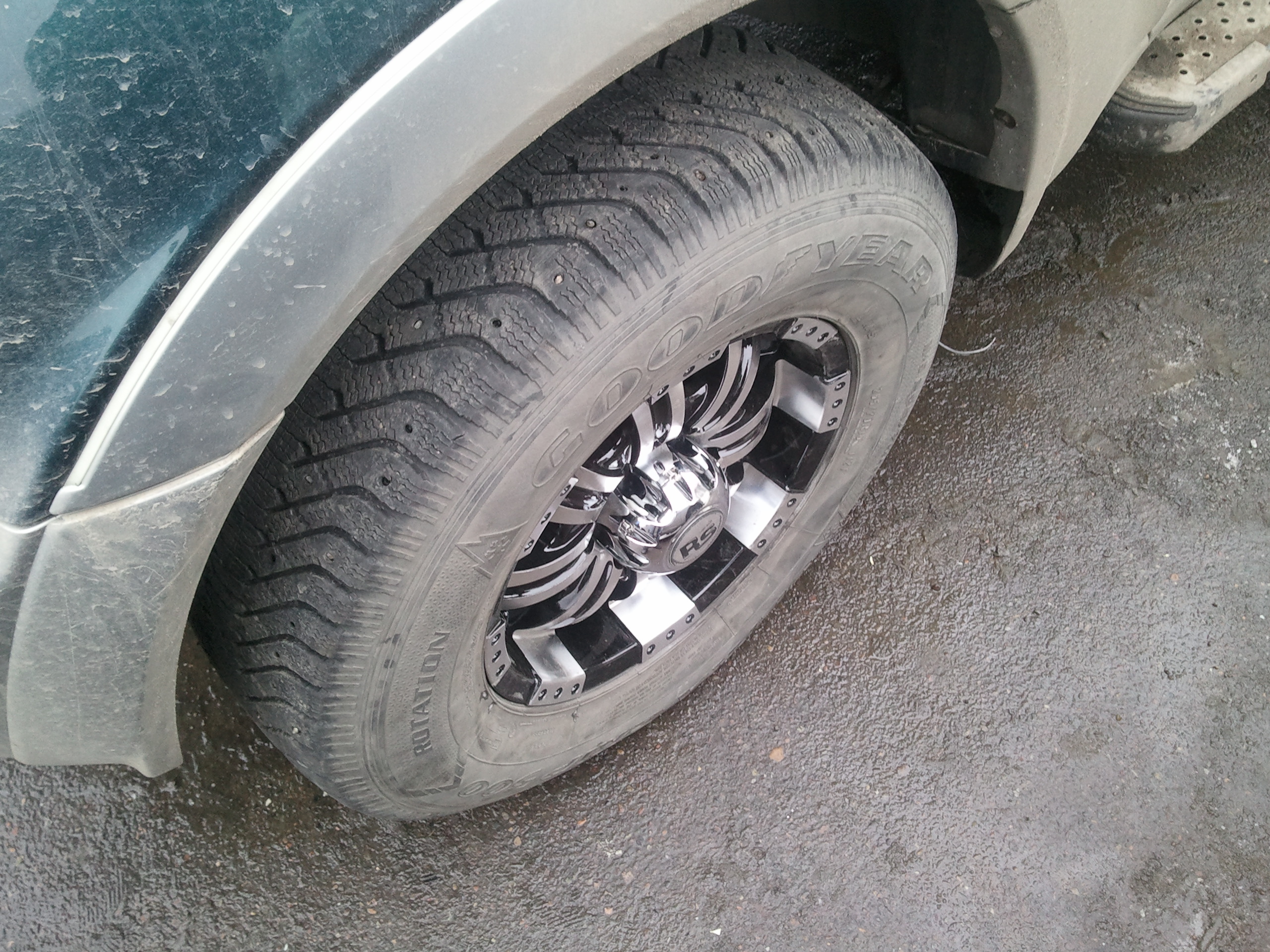

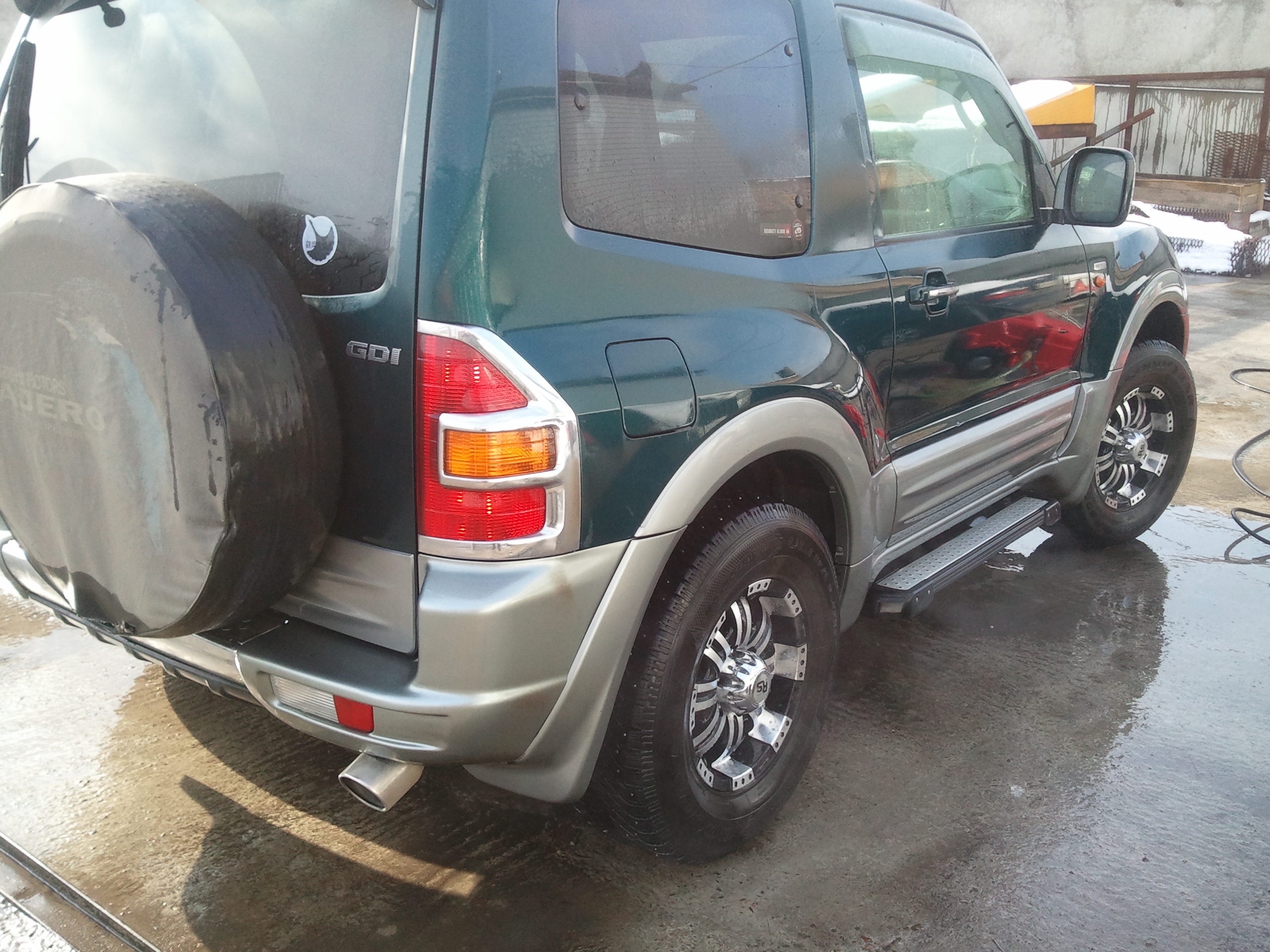

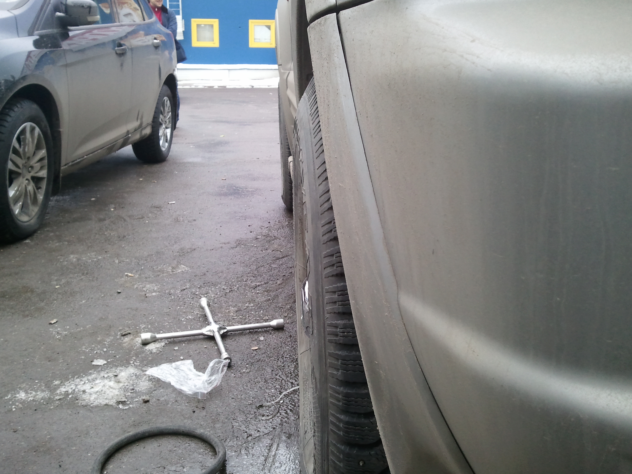

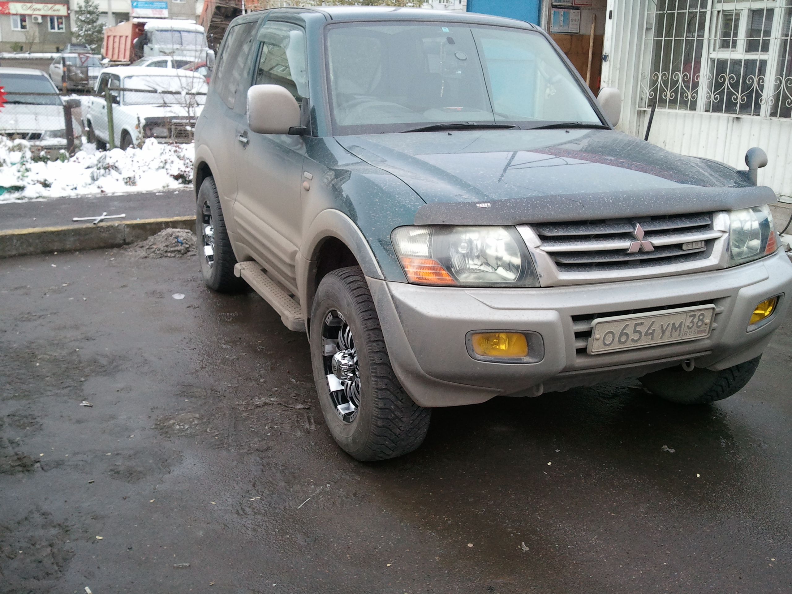

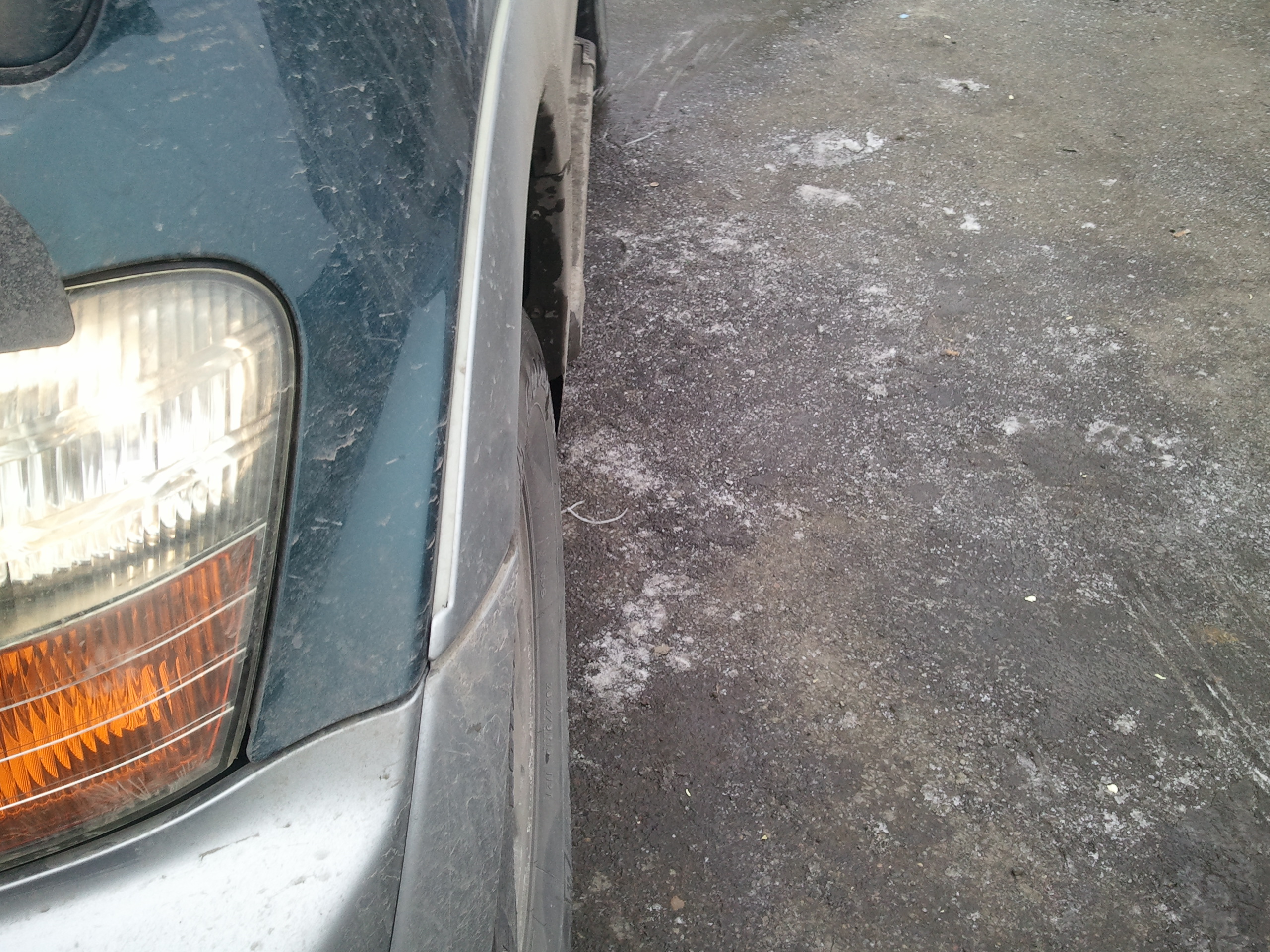

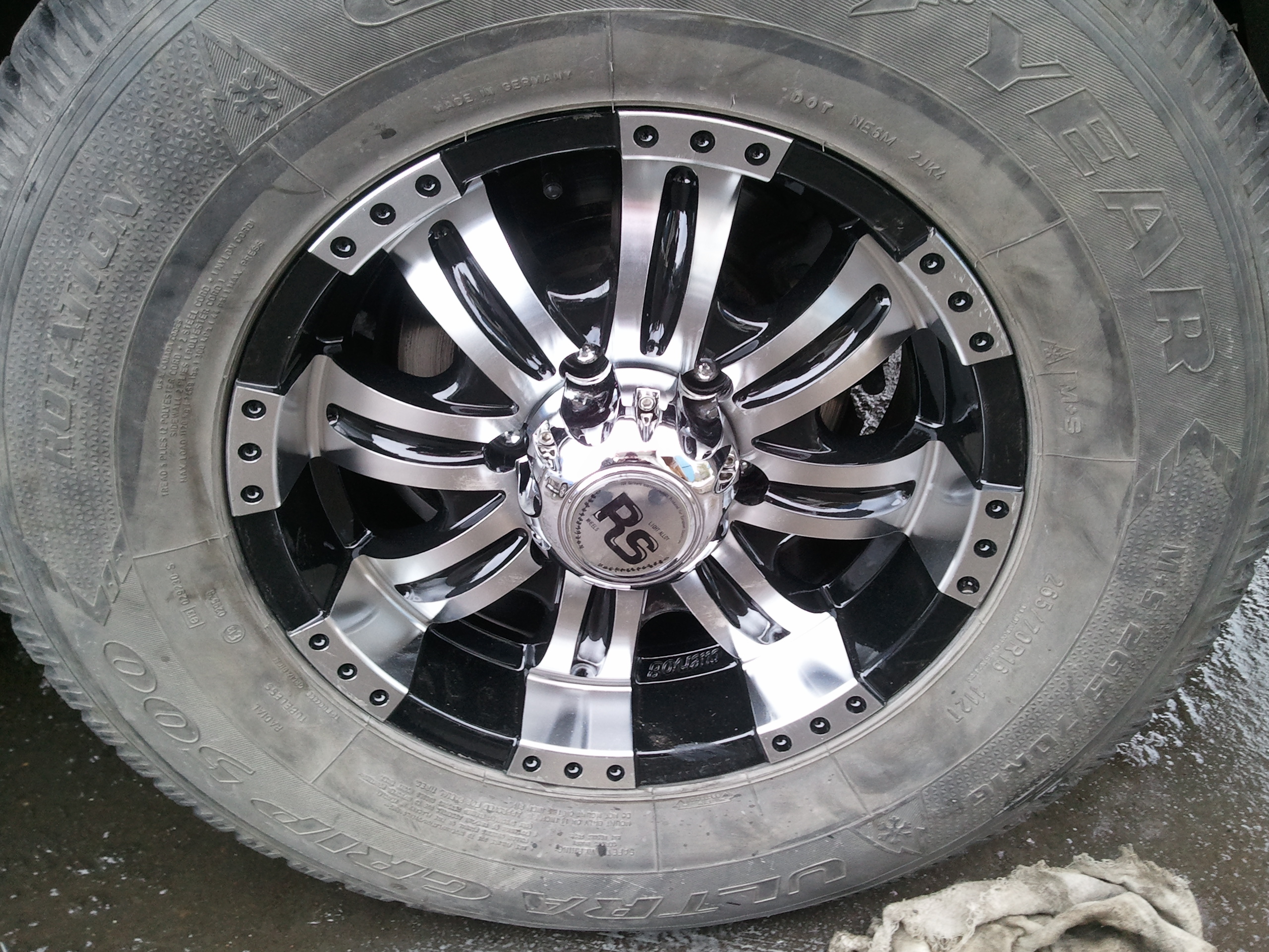

Сегодня после длительных поисков дисков с вылетом, наконец-то поставил на авто. смотрите что получилось, лично мне очень понравилось:
после установки дисков с вылетом
после установки вид сзади
после установки на шиномаонтажки
16 дюймов с вылетом
16 дюймов с вылетом
визуальный вылет переднего
визуальный вылет заднее колесо
стандартный вынос заднего колеса
стандартный вынос переднего колеса
до замены дисков
до замены дисков
Все может быть, даже невозможное...
