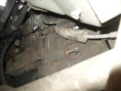

Вытаскиваем инстрУмент, домкратим  передную водительскую сторону и подкладываем под колесо или балку блоки или чтонить побольше и покрепче.

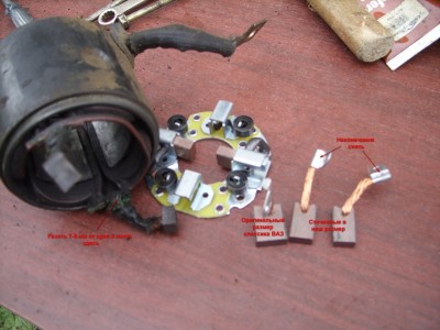

Раньше я прикупил щеткодержатель  Cargo 138963 для П3 , но это меня не спасло. На нем висят всего 2 щетки. Другие 2щетки висят на обмотках статора.  Долбаные  ипонские маркетологи/инжЕнеры – отдельно щетки какогото хера менять низзя.  Размер паджеровских  Т*Ш*В – 7*12*18. Пришлось  на собаках переться на рынок .
И вуаля - щетки классики имеют размер 7*16*20. Убираем наждаком/точилом по 2мм с боков(Ширина) и по Высоте, снимаем металлический наконечник( возможно надо погреть паяльником). Цена вопроса 60р за 4шт. единственное я взял не чисто графитовые, а с медью (карговские как раз такие).
Снимаем клеммы аккума(2-х), снимаем защиту ( что под коробкой) , стартер крепится на 2-х болтах , верхний находится под щупом коробки масляным-его надо снять, снять фишку втягивающего и гайку силового кабеля. Разбор стартера описан в талмутах со схемами. Времени весь разбирать не было (механика вроде в норме), я раскрутил со стороны щеток. Нюанс – внутри стартера ротор опирается на шарик, его не надо потерять.  Щетки сточились наглухо , в щеточном узле творился {CENSORED} какойто – смазка налампампам с графитом. В принципе можно все отмыть и обойтись 60рублями денег на 4 щетки. По крайней мере предидущий ремонт был такой . рпавда щетки не пиленые , а были в размер. Откусывают провода к щеткам на гдето на 6-8 мм и туда паяют. При пайке не сильно увлекаться , дабы не залудить провод  к щетке сильно выше пайки.

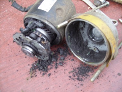

Открыл подшипник ротора , добавил смазки, собрал взад и щастье вот оно. Пол оборота и трактор жив. ЗЫ. До ремонта на слух не слышно что много медленней вращает.  Судя по пробегу – щеток хватает  тыс на 50-70 городского использования.  И немного фоток.
на авто
			-  на авто, из под водительской двери
стартер
куча говнеца
			-  жесть как она есть
ну и сами щетки
			-  щетки

Лучше ставить ME701466 ( M64X40771 ) они таки есть. И совместимка CARGO 140973.
Если быстро, можно и классику, но как справедливо замечено - подпиливает ротор и чаще надо менять. Мне хватает на 1,5 года ( прим 40 тыс км городской езды).

а состояние стартера внутри конечно полный 3,14здец
