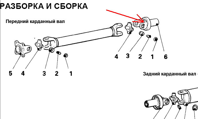

Гурон, фотку можешь сделать? а то я так и непонял, где течет.

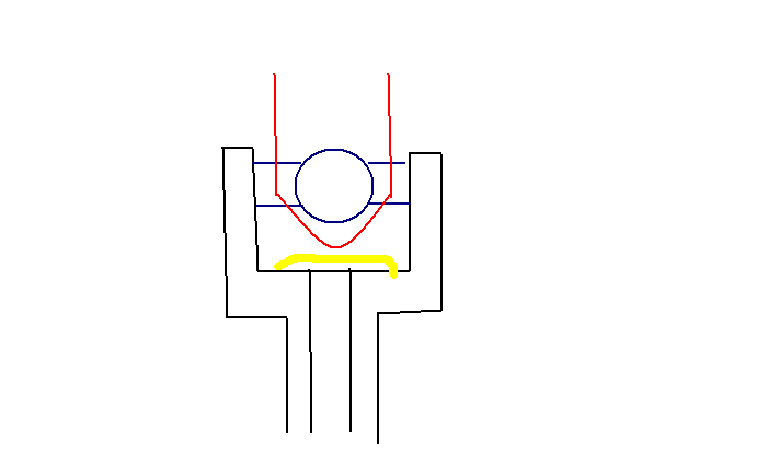

Re: Дырка во фланце раздатки.
Так тыж кардан то снял, как я понял, щас нарисую
черным - вилка
синим - крестовина
красным - кардан
жертым - заплата
как то так

Ну как бы да.Pteradaktel писал(а):и дырка тут?
Вот типа такой. Закрывается заглушкой, и она того.........
Можно, только места маловато.Pteradaktel писал(а):понятно, если крестовину нетрогать, то и неподлезешь?
А так предложеный Вами способ тоже имеет право на жизнь.

я понял, стекляшка ето стекловолоконная шпаклевка... в общем общая коллективная мысль сводится в одном, - затыкать изнутри можно, но без фанатизма по толщине. А вот чем затыкать - тут есть варрианты....Спасибо фсем, будут варрианты -пишите. И еще вопрос - когда к названию темы прикрепляют скрепку, ето что значит??? Жуть как хотел узнать, но сисьнялся спросить, а щас тут прям на моих глазах появилась скрепка и на названии моей темки....?
А да! кардан естесно снял... И чо, заплату с наружи делать?
