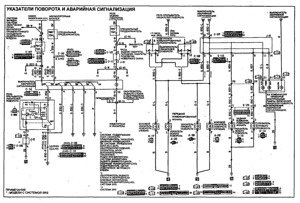

Доброго времени суток.
Долго искал подобную\схожую тему-честно устал.
Проблема такая- Включаю левый поворотник(работает),включаю правый поворотник(работает),но при включенном любом(Правом,левом)поворотнике нажимаю кнопку "Аварийки" и все гаснет,пропадает щелчек,пропадет сигнал на панели о том что включен поворот,само собой аварийка тоже не работает. Как только при включенном повороте снимаю аварийку,работа поворотника возобновляется все горит мигает и произносится щелчек.
Выключаю повороты,вкл аварийку- 0,ничего не происходит.
Да,первое что пришло в голову-приборная панель,думал что то отошло,нет там все на первый взгляд в норме.Предохранители целые,озадачило. Вот именно в этом и заключается мой вопрос,что может вызвать это?
Если это важно-перестала работать сама по себе,в провода никуда не залезал,руками ничего в панели не трогал.
жду ваших советов.

подыму темку, поворотники работают аварийка - нет. разобрал кнопку все впорядке все хорошо, навсякий случай почистил, поставил обратно результата - ноль. Поставил новую кнопку - результата ноль! Куда копать? Все проводки все в норме нигде ничего не пережато и не повреждено

Смотри предохлики.

все предохранители целы, кнопка меняна но не работает наверн в проводах дело (((

bestrial писал(а):все предохранители целы, кнопка меняна но не работает наверн в проводах дело (((
Попробуйте перемкнуть на кнопке аварийки 6 и 7 контакты, если заработает аварийка при включенном зажигании значит нет связи между контактом 6 кнопки и предохранителем №8 (или на этом предохранителе нет постоянного +12.

да все починили спасибо... вот ток недавно руки добрались... как homa70 и писал "...нет связи между контактом 6 кнопки и предохранителем №8 (или на этом предохранителе нет постоянного +12." прям в точку! :)

Была проблема с неработающей аварийкой. Поворотники включались, но при включении аварийки пропадали и была полная тишина. Скрывалось все в левом крыле, в жгуте проводов, идущем в салон. Красный провод от предохранителя к кнопке был оборван. Найти его легко, посмотрев на кнопке его точный цвет) Короче на кнопке не было постоянного плюса, как и писали многие выше)
