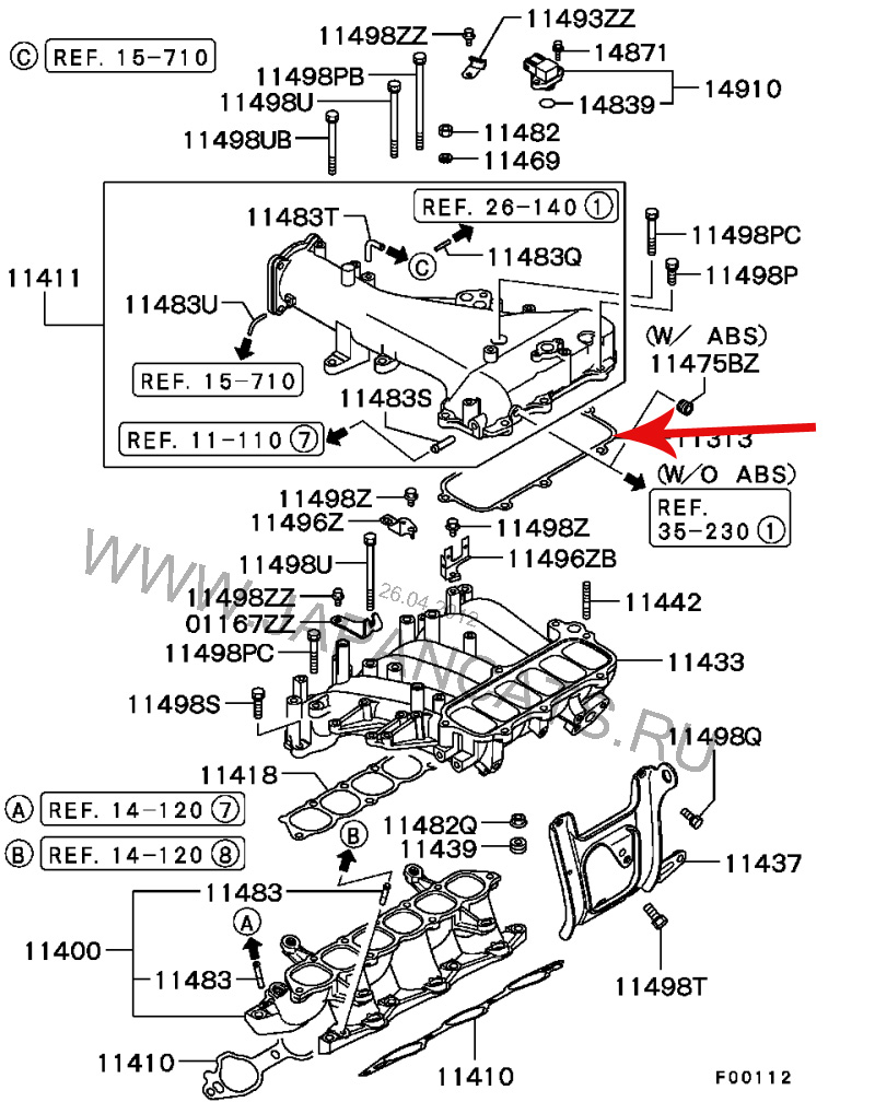

но вот выделенную жирным прокладку пока не успел прикупить. Приедет только завтра, а машина нужна в субботу с утра т.е. не успеваю к докторам, не могу ждать прокладку онную. Насколько критично, скажем старую прокладку посадить на герметик, или вовсе без этой прокладки, но с герметиком установить? На что влияет она вообще? Мож там давление какое мифическое повышенное и герметик не выдержит? или еще засада какая?

Да без проблем, сади на гернметик. Не забудь через день- два подтянуть маленько.
Ну даже если загорится чек с подсосом воздуха, потом не много разбирать, что бы поставить прокладку

Denver, спасибо, а под рукой screenshot'ика где стоит онная нет ли? я б на дачке сам поставил в майские ,если время будя. Спасибо.
