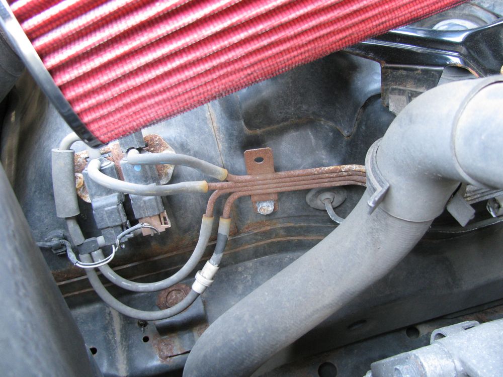

А что это за трубки в моторном отсеке 3.5L V6 MPI?
Сообщение albertr »
... под коробкой воздушного фильтра?

Зачем себе мозг забивать не нужной информацией? Ну раз спросил, то это трубки и клапан включения переднего моста.

Спасибо за ответ. На 2001 Монтеро 3 эти трубки сильно погнили, пока не течёт, вот думаю, стоит ли привентивно их менять?

И не потечет, там вакуум, если прохудится, ошибку раздатки покажет.

Понятно. С включением/выключением переднего моста проблем никаких пока нет, трогать эти трубки не буду.
