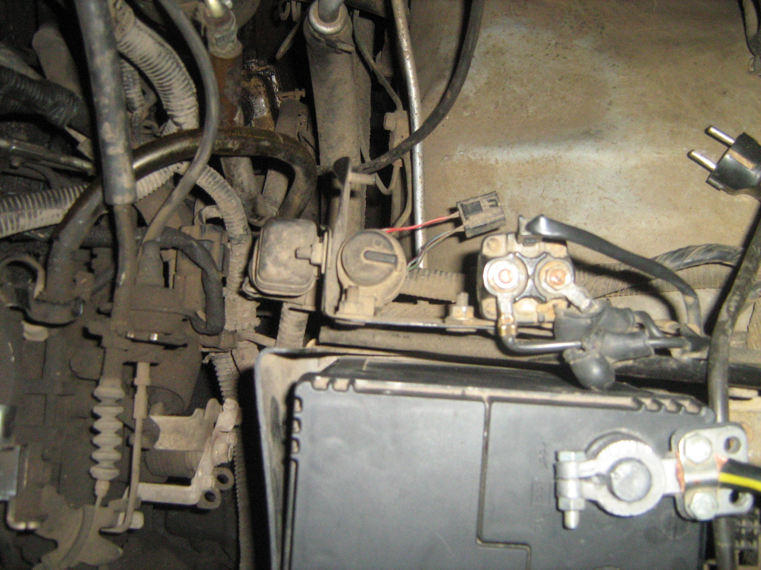

Тестором замерь напругу на шинке свечей, когда зажигание включишь.

Для начала проверьте подается ли напряжение на обмотку реле при включении зажигания. повесьте туда лампочку, включите зажигание, загорится, значит подается(значит подозрение на реле свечей). Именно на обмотку реле, а не на шину свечей. Если же не загорится, значит подозрение на блок управления свечами накаливания. Затем проверьте работоспособность самого реле, с "+" аккумулятора на обмотку реле подайте напругу, щелкнет реле или нет, услышите. Если щелкнет, значит уже промеряйте в этот момент напругу на шине свечей, если подается, значит само реле исправно, провода исправны, а подозрение именно на блок.

Первоначально вешаете лампочку не мощную. на клему С. это и есть обмотка реле. один контакт лампы на массу, второй на контакт С. включаете зажигание, если лампа при включении зажигания загорится, то блок управления свечами исправен, если же нет, то проблема скорее всего в блоке.House писал(а):kolchugin, поясни пожалуйста куда чего втыкнуть и проверить(мне кажется что все же не работает реле).
Далее проверяем напряжение на контактах В и G на одном из них напряжение должно быть постоянно, на втором должно появляться только в момент включения зажигания. Соответственно, если на обмотку реле напруга приходит в момент включения зажигания, то и реле должно срабатывать, если оно живое, и далее реле замыкает контакты G и В и имеем подачу напряжения на шину свечей. А для проверки самого реле подать с "+" аккумулятора, напряжение на контакт С реле, должно щелкнуть реле и свечи должны начать греться, это будет проверка самого реле.
