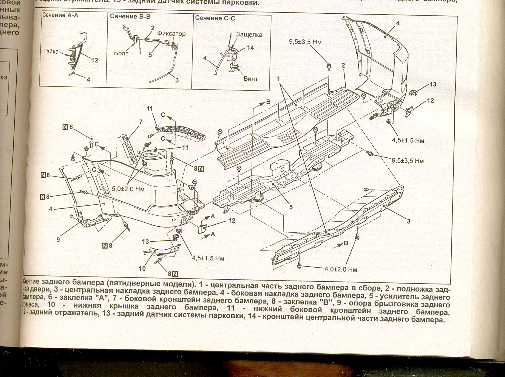

поставлю вопрос немного иначе: сколько нужно времени на это? Сложный процесс? Неофициалы смогут сделать? (или официалы)? Нужно чтобы прикинуть затраты.
спасибо
раз клепки (а я так и предположил по картинке) значит старые нужно высверливать. Инструмент есть, но как-то энтузиазм мой и вера в свои силы подупали
спасибо

Re: Поменять угловину заднего бампера
Не боись! Человек, который это делал и есть руки, сможет это проделать минут за 20.
Нужно иметь дрель/шуруповерт, сверло, несколько ключей, отвертка. Лучше иметь помощника. Не спеша под пиво за час спокойно и не спеша можно поменять. Главное никуда не спешить, делать внимательно, с любовью))))

Спасибо, как раз праздники и дача впереди! Попробую) Инструмент весь есть. А есть инструкция чтобы понять, как это делать? У меня книги по ремонту нет, пытался несколько раз купить ,в продаже не было((((
Задний бампер.
Снятие и установка.
Перед началом снятия:
а)снимите комбинированные фонари.
б)снимите молдинги арок задних колес.
в)снимите брызговики колес.
г)отсоедините разъемы датчиков парковки.
Снятие деталей производится в порядке номеров,указанных на соответствующем сборочном рисунке,установка деталей производится в порядке,обратному снятию:
Снятие и установка.
Схема разборки для пятидверной модели,для трехдверной есть какие то отличия,схема отдельная!
Спасибо!!! По картинке действительно несложно! Заказал детальки уже.
