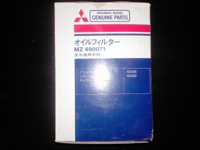

Добрый день! :)
Сегодня отдал на ТО 15000... Так мимоходом спросил про фильтр масляный. "Будете 45 ставить?" Ответ- "НЕТ". Ставим оригинал 71!
Кто знает что это??? За 71 номер????

sasha1971
Сообщения: 141
Зарегистрирован: 08 янв 2011, 19:43
Мой автомобиль(и):: NMPS 2011 2.5AT,лето - стоковая резина, зима Nordman SUV + диски Replica Mi 38 . Нагреватель-Бинар 5
Откуда: Новосибирск
Благодарил (а): 10 раз
Re: Вопрос.
Сообщение sasha1971 »
вот такой...

sasha1971 писал(а):вот такой...
а где собака-то порылась? в чем разница?

71 предназначен (по каталогу мицу) для старого МПС и старой Эльки, 45 для НМПС и L 200 с 2006 года (все с 4д56). Есть ли разница по факту - ХЗ. 71 на 100 руб дешевле.

MAVR64 писал(а):71 предназначен (по каталогу мицу) для старого МПС и старой Эльки, 45 для НМПС и L 200 с 2006 года (все с 4д56). Есть ли разница по факту - ХЗ. 71 на 100 руб дешевле.
819 рублей цена. Чем отличается от 45 так и не смогли ответить...Рольф присылает вот и ставим. :)

Они одно время от движка 3.2 фильтры ставили. Он вообще не подходит к 2.5 литровому. Из него масло в картер вытекает при стоянке - обратного клапана нет.
Цена 71 фильтра в интернет магазине 600 руб.
