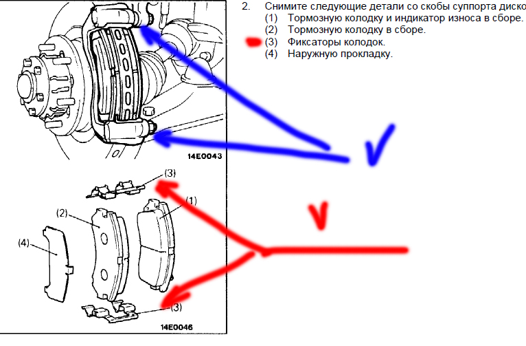

mamont56 писал(а):в ремнаборах есть резинки,
с пружинками - сложнее..
екзист или чтонить такое... :*DONT_KNOW*:
Спасибо за подробный рисунок. Синие стрелки как я понял направляющие с резинками

mamont56
Сообщения: 14867
Двигатель:: 100 и еще лошадь
Откуда: Н.Новгород
Откуда: Нижний Новгород
Благодарил (а): 242 раза
Поблагодарили: 213 раз
Re: "Бряканье" колодок в суппорте достал уже
Сообщение mamont56 »
угу...
если хочешь устранить бряканье колодок, то я устранил эту проблему другим способом. Вырезал из жести "П"образные прокладки нужной толщины и установил их под пружинные скобы колодок в том месте где колодка своей нижней частью упирается в суппорт. Бряканье исчезло навсегда, а то до этого всю подвеску перебрал в поисках причины :=-O:
