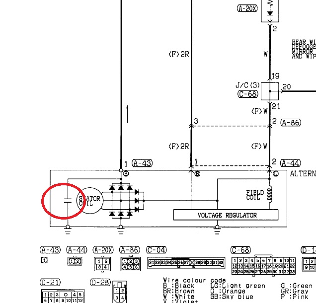

На схеме я и так знаю где он находится, а вот физически где...
(выделен красным)
(выделен красным)

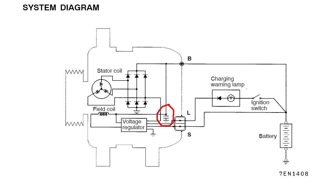

Выделен красным.daylightowl писал(а):На схеме я и так знаю где он находится, а вот физически где...
(выделен красным)
Так понятней?

Да. Он внутри гены. Но конденсатор здесь ни при чем, ищи КЗ плюсового провода. Где-то оголился (протерся) и на кочках или потряхивании замыкат на массу - поэтому и горит предохранитель. Попробуй заведи и дергай все жгуты проводов под капотом и в салоне может найдешь.
