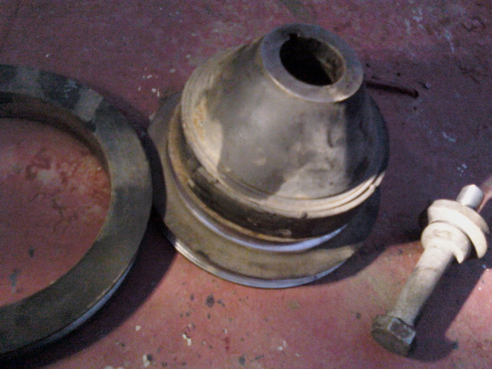

всем здравствуйте.парни помогите советом.менял приводные ремни и заметил что шкив к.в. крутится не ровно,биение примерно 4-5мм.болт прикручен нормально.купил новый шкив поставил,ничего не изменилось.когда снял старый посмотрел с шестерней все нормально и на старом шкиве демпфер целый.

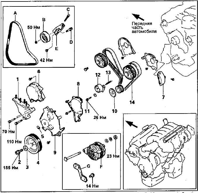

SS161
Сообщения: 1129
Зарегистрирован: 13 июн 2011, 00:44
Двигатель:: 6G72 12 valve
Откуда: Ростов на дону
Поблагодарили: 10 раз
Re: биение шкива коленвала
Сообщение SS161 »

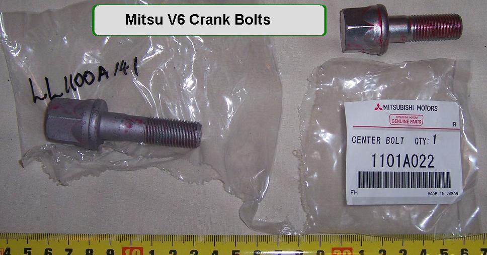

болты тоже разные все, я старый оставил. побробуй протяни, там 185 Н.М. считай 185 килограмм усилие затяжки. может не дотянули? на фиксатор резьбы сажал?

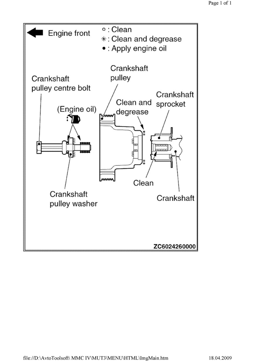

Для тех у кого есть биение, срочно проверьте штифт который связывает звезду и и шкив, если он заломан то при посадке шкива дает перекос. Перекос дает мощный удар на шпонку, шпонка разбивает колено и т.д. Если коротко-если заломыш есть - срочно удалять.

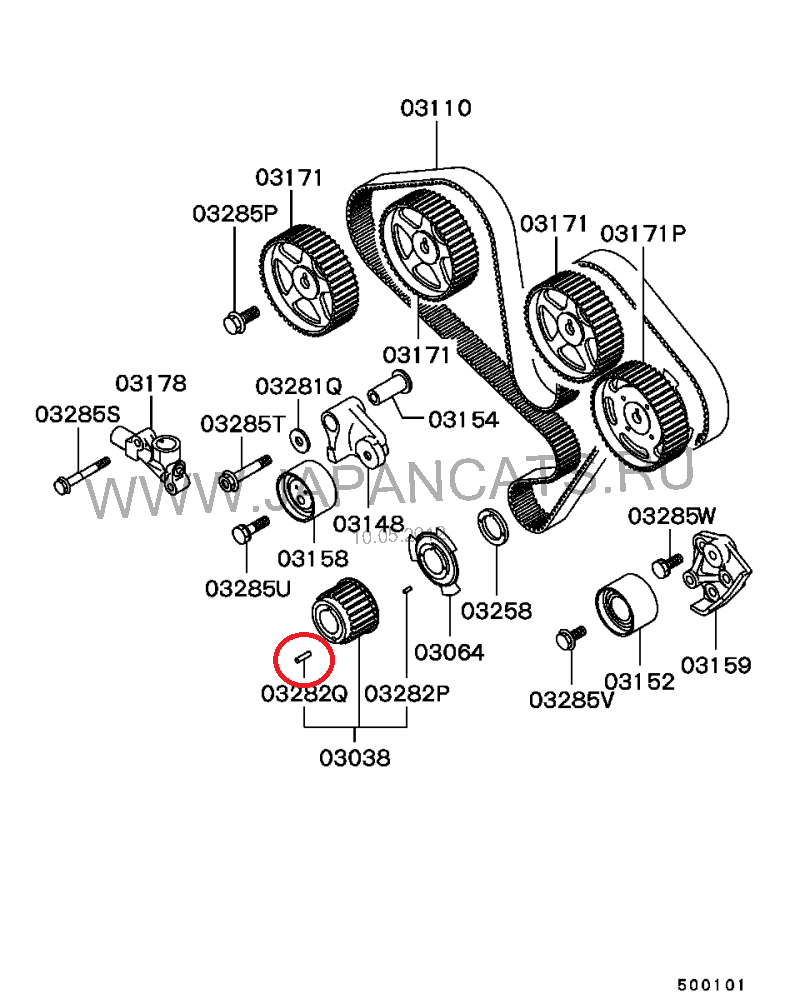

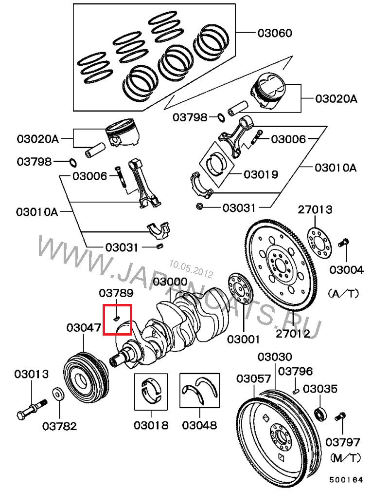

bubl
Сообщения: 3541
Зарегистрирован: 08 сен 2010, 12:04
Двигатель:: бензин
Мой автомобиль(и):: МПС 2007 . 3,0 АКПП
Поблагодарили: 23 раза
Сообщение bubl »
штифт тот что в красном кржочке ? и сильное воздействие на шпонку полумесяц под звездлй ? если так , то у меня штифт тот что в кружечке вообще срезан.....и поэтому щас купил звезду грм. шпонку. штифт.новый гкив. больт.шайбу и ещё пластиную...
Honda Africa twin XRV 750.
Алексей64
Сообщения: 188
Зарегистрирован: 26 апр 2012, 17:47
Мой автомобиль(и):: MMS 2000
Поблагодарили: 7 раз
Сообщение Алексей64 »
Да, этот самый(03282Q), если из звезды(или шкива) выступают хоть доли мм, то будет биение, которое может привести к вышеизложенным гадостям. В первую очередь размолачивает паз под шкивом, тот где шпонка(03789), а вот дальше разбивает паз под звездой(шпонка 03282Р), а вот это уже ооочень погано,так как это ГРМ.
