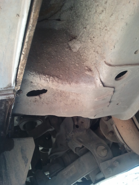

Здравствуйте!
Подскажите пожалуйста (если не трудно на фотке отметить) куда допустимо безопасно упирать домкрат при подъёме передней и задней части машины. В инструкции по эксплуатации данный момент освещён весьма схематично. Сделал фотки передней и задней части порога. Также буду очень признателен если подскажете куда лучше упоры треноги ставить для страховок при подъеме передней и задней части автомобиля. Собираюсь рычаги менять по кругу, интересуюсь чтобы не накосячить. :) Заранее благодарю.
Задняя сторона:
Передок:

Машина в годах,не думаю,что домкратить под порог хорошая идея.

Только под балку или под рычаг

с балками и рычагами всё понятно. Интересуют точки на этой схеме:

Тут имеются ввиду другие пороги. Там видно (пойду сфотаю сейчас) уши от рамы к кузовщине

С передком всё понятно (сам туда подставлял упоры при смене рычагов)
Ну а задок, только под раму (рядом с ухом тяги)

поверь опыту слесаря-шиномонтажника...лучше только под рычаги
спереди бутылочный а сзади можно и подкатным

Поднимал двумя домкратами за бока балки, колеса оторвались от земли - подставил 3-й упор под середину балки. :) Ну и ещё 2 упора под левую и правую часть кузова (как на фото было показано). На мой взгляд надёжно получилось. Передний эксцентрик вынул просто пальцами. Задний эксцентрик ненапряжно отпилил пилой. Снял рычаги с одной стороны, разобрал стойку. 3 упора в ряд под балкой никаким боком мне вроде не помешали.
