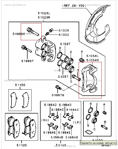

нужна часть суппорта (указана на фото) и верхний "палец".
Суть проблемы "палец" закис в скобе суппорта.
Фото прилагается.

bkmz123 писал(а):http://pajero4x4.ru/bbs/phpBB2/viewtopic.php?t=88027, спроси тут
Поменял название темы, сам суппорт не нужен, остальное все работает нужны теперь только данные части.

c внешней стороны высверли 8мм сверлом и выбей кувалдой оттуда направляющую. после сборки дырочку каплей герметика заделываешь и все. 20т.к полет нормальный

Забыл отписаться, уже так и сделал, только сверлил 5мм сверлом. Направляющую (палец) вытачили из нержавейки.
Но все равно спасибо, дельный совет. :*DRINK*:
Тему можно закрыть :)
