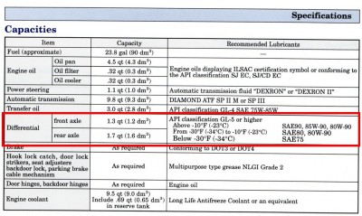

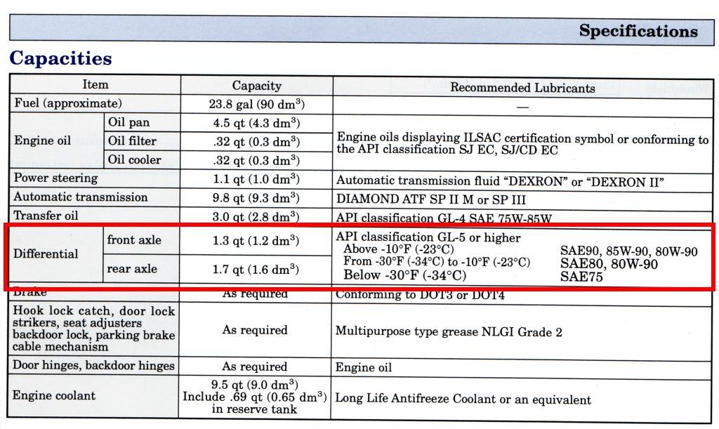

а цифры 1,2 и 1,7 это в чем мериют?

Квартами американскими. 1 кварта = 0,946353 л. Рядом в строке в кубических дециметрах - читай в литрах

теперь все ясно, пасиб!
