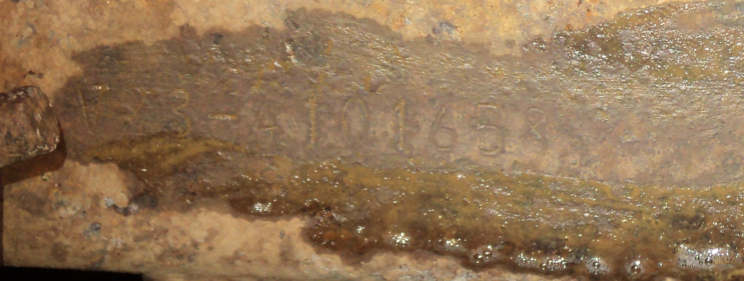

правильно ли набит шрифт ?

Неее, неправильно, и шрифт не "в точечку" и начинается и заканчивается мицубиси значком.
как то так

шрифт там в точечку, а вот правильно или нет Х.З.

Это на фото - в точечку, а на П2 - шрифт как на подкапотной табличке, а 6 и 9 более круглые , а вначале и в конце - "три рубина" нессиметричные.
Хотя, на более новых машинках как шрифт выглядит - хз

примерно так

Похоже номер авторской работы

100% Ван Гог! ::-D:

Неправильно. Правильно - не точечки. Нули сверху не сплошные, в начале и в конце несимметричные ромбы.

ну а зачем делать точками если это лажа,могли-бы и целиком .в субботу на судэкспиртизу там всё и выяснится ,спосибо за ответ!

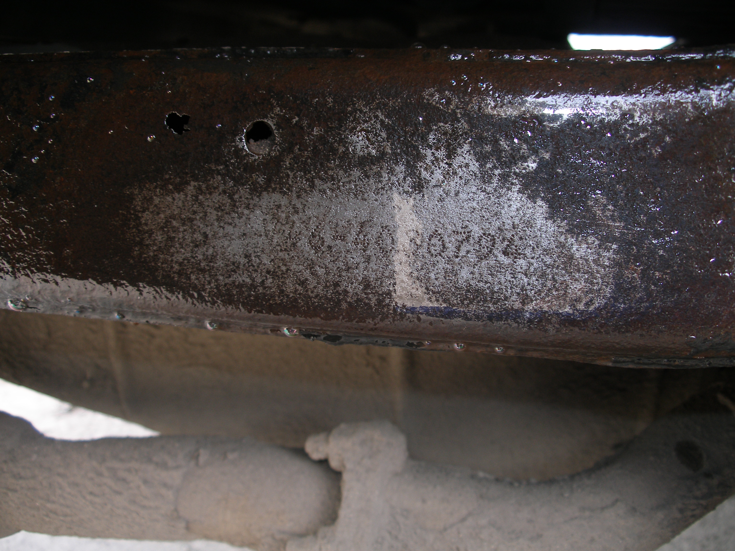

чем почистить, хреново читается

номер - это не букварь, залей мовилем, заклей скочем, и закрась...
А если почитать, то нождачкой, потом немного кислотой из акума, и через неделю на экспертизу и вклейка - уничтожен вследствии естественной коррозии, а оно тебе надо?

Я отчистил средством для мытья сантехники "Санокс ультра". Наносил, ждал 10-15 минут, потом губкой с пемолюксом тер. И так овер9000 раз. Потом набрызгал хайгировским преобразователем ржавчины "ноу раст", он в грунт превращается, потом прозрачным антигравием, потом скотчем заклеил и еще скотч сверху антигравием.
Шкрябать щеткой по металлу, наждачкой и т.п. не рекомендую категорически, т.к. в последующем можно нарваться на экспертизу и в ней "следы воздействия слесарным и абразивным инструментом".

короче побрызгал преобразователем ржавчины на основе ортофосфорной кислоты, подождал час, протёр тряпочкой - нифига не видать... ждёт походу меня экспертиза.... Кстати - чем страшно нечитаемость номера? Тупо напишут в доках что номер не читается? И что?

я тёр мелкой наждачкой-намучился, но на учёт встал.
если после зачистки полить ВДшкой, то текст отлично выделяется.

М-да... Неприятная процедура- сверка полуживого номера, я недавна тоже с ней столкнулся. Сначала полицаи сказали, чтоб оттирал тормозухой (малопонятная для меня процедура), только, говорят, наждачкой не три. Но всё же без наждачки не обошлось :( . Теперь вот тоже озадачился, как номер сохранить. Пока что (временно) намазал тем, что под руками было- циатимом и прямо на него налепил скотч обратной стороной. Но циатим - он не панацея, в нём самом уже влага присутствует, поэтому уберу его...
