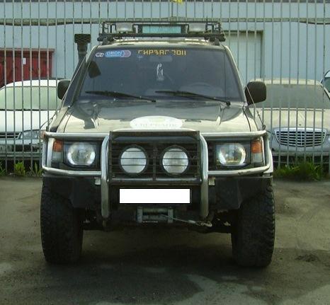

Ты не первый ::-D: Чертежей нет, все ваяют индивидуально. Я например так

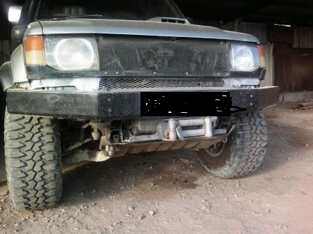

Я сделал у себя проше, чтоб долго не заморачиваться, делал частями. Сначала основу, приехал в контору и заказал уголок длиной 95 см. Размеры каждый выбирает индивидуально, я замерил, мне так понравилось. Уголок длина 95 см загнули 20 на 15 см, брал 3 мм сталь. Вы можете толще. Один край со стороны 15 см загнули мне под углом 45 на 3см, это нижняя часть. Получился макет бампера. Дальше просверлил дырки как мне надо чтоб он торчал впереди, покрасил и поставил. Потом померил рулеткой как боковушки внедрить и заказал 2 уголка 2мм сталь. Уголки длиной 70 см загнули 10 см на 13 см также в нижней части под углом 45 загнули 3 см. Привез на стоянку и начал ваять болгаркой на месте, 2 угла загнул, соединил и проварил. Приложил к основе, просверлил дырки, покрасил и поставил.
ИМХО мне удобнее разборный бампер, если где помнётся, легко восстановить частями, да и снять покрасить по новому всегда можно. :*VICTORY*:

Получилось что-то вот такое, стоять на нём можно втроём, не прогибается. Но ещё хочу чуток доработать, пока так на первое время. Его всегда не хватает.

:=-O: так этож четырестошисятдевятый

::-D: Кому как нравиться! :) Что на ум пришло то и сваял.

Извини конечно, но паджера не уазик для подобного швеллера. :%): Обычная труба смотрится лучше и гармоничнее. Я передний вообще на половину из штатного, с ввареными внутрь профилями сделал

Ну чот ни хотите внимательно читать сначала, металл там 3 мм, а Ваш бампер, да ещё с кенгуром, так ваще весит дай бог. Я не деревья валить делал, но чтоб крепкий был. Зато дешёвый получился. Надосест, есть ещё мысли как по другому сделать. У нас на ваши рубли металл мне обощёлся в 800, ну там краска да грунтовка, рублей ещё 500-600 и всё! ::-D:
