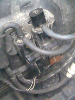

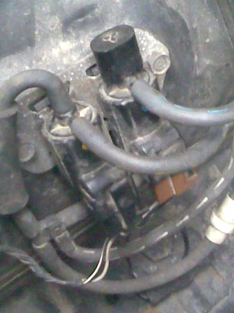

Клапана подключения выглядят так?
Montero 2003 3.8

Погоди, не заказывай. Тут гдето писали что можно ставить от наше-марок клапана.Они стоят 100р пучок.

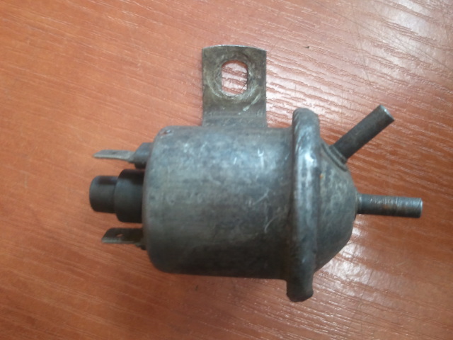

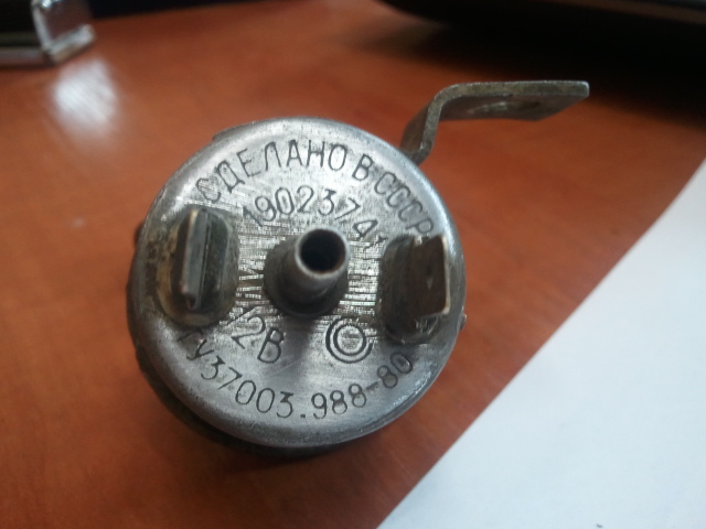

Kiread писал(а):Погоди, не заказывай. Тут гдето писали что можно ставить от наше-марок клапана.Они стоят 100р пучок.
Вот они родимые ::-D:
Нашёл наконец-то
Еле номер оттёр :*VICTORY*:
