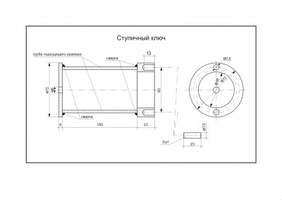

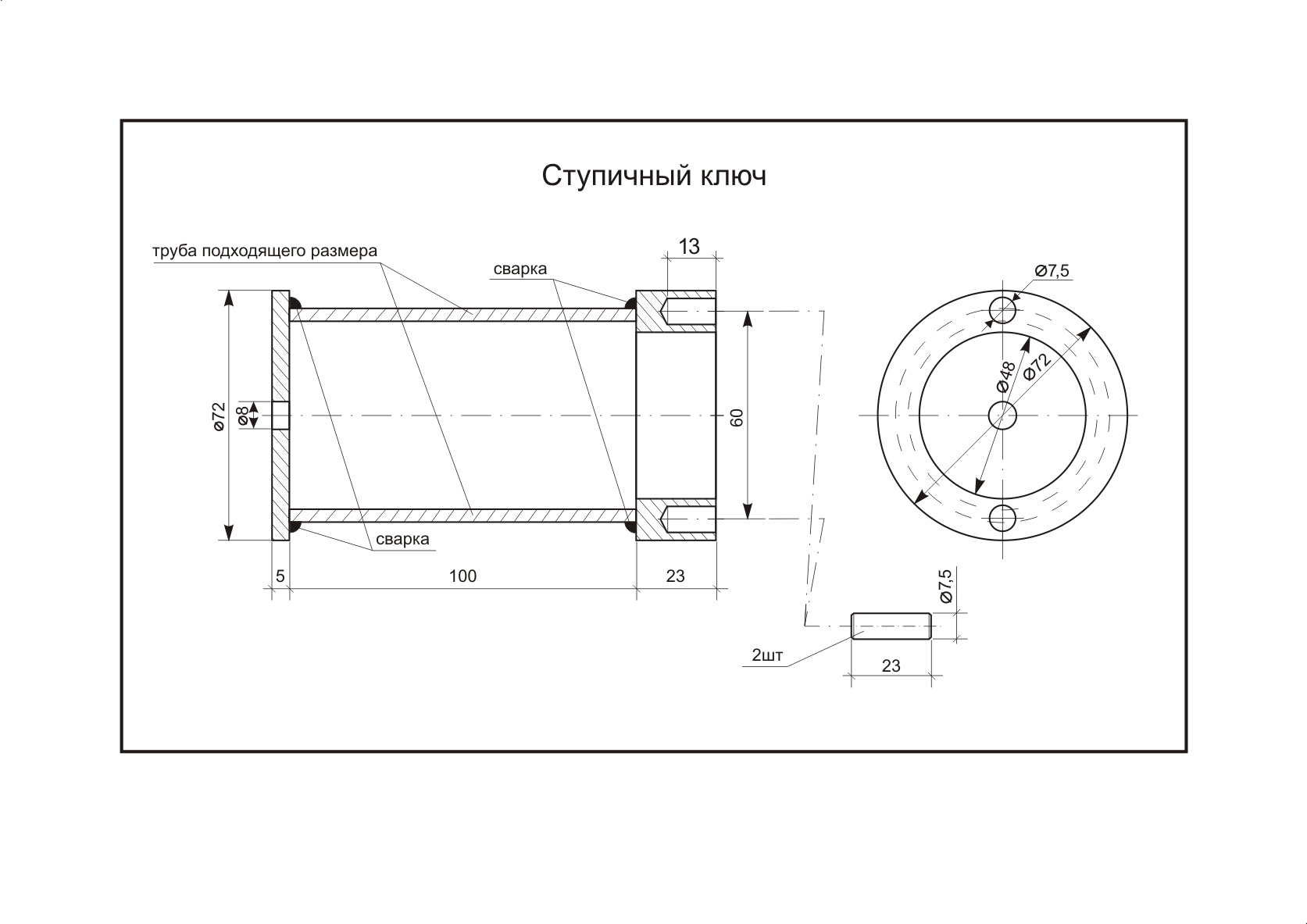

Мужики, кто может изгатовить или продать за разумную цену ступичный ключ? Откликнитесь? Я живу в Домодедово. тл.(967)ноль 33ноль77два.
Вот такой!!!
Вот такой!!!

Забавный чертеж, а крутить его за что? :)

К торцу приваривается гайка или любая головка, например с квадратом 1/2 дюйма.

Привет. Все просто берешь кусок трубы диаметр 70 вроде точно не помню и болгарку. И делаешь такой ключ :):):):) .

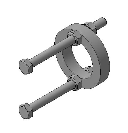

Я себе делал из штатной ступичной гайки ключ для этой самой гайки)))) Правда для этого нужна лишняя (3я) гайка и два длинных болта с неполной резьбой М8 вроде, вобщем с той резьбой, что пройдёт в отверстия гайки. Вращаем монтажкой либо мощьной отвёрткой. Менял диски с такой приспособой, гайка затягивается, оттягивается и регулируется без проблем.
