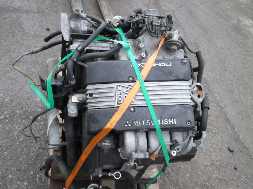

Собственно случилось так, заказали двигатель на Montero 2001 года. 6G74 не GDI. Прислали нам вот это, говорят что снят именно с такого автомобиля, но он вообще не подходит.

У меня такой стоит на монтеро 1995 года выпуска. Это 6G74 DOHС, т.е. 4-х распредвальный (2 распредвала на голову), ставился до 1997 года по моему, а потом пошел 2-х распредвальный (1 распредвал на голову). У него еще изменяемая длина впускного коллектора (злосчастные заслонки). На 3-й монтеро совсем другие головы, да и по блоку отличия по моему есть.

Большое спасибо!
